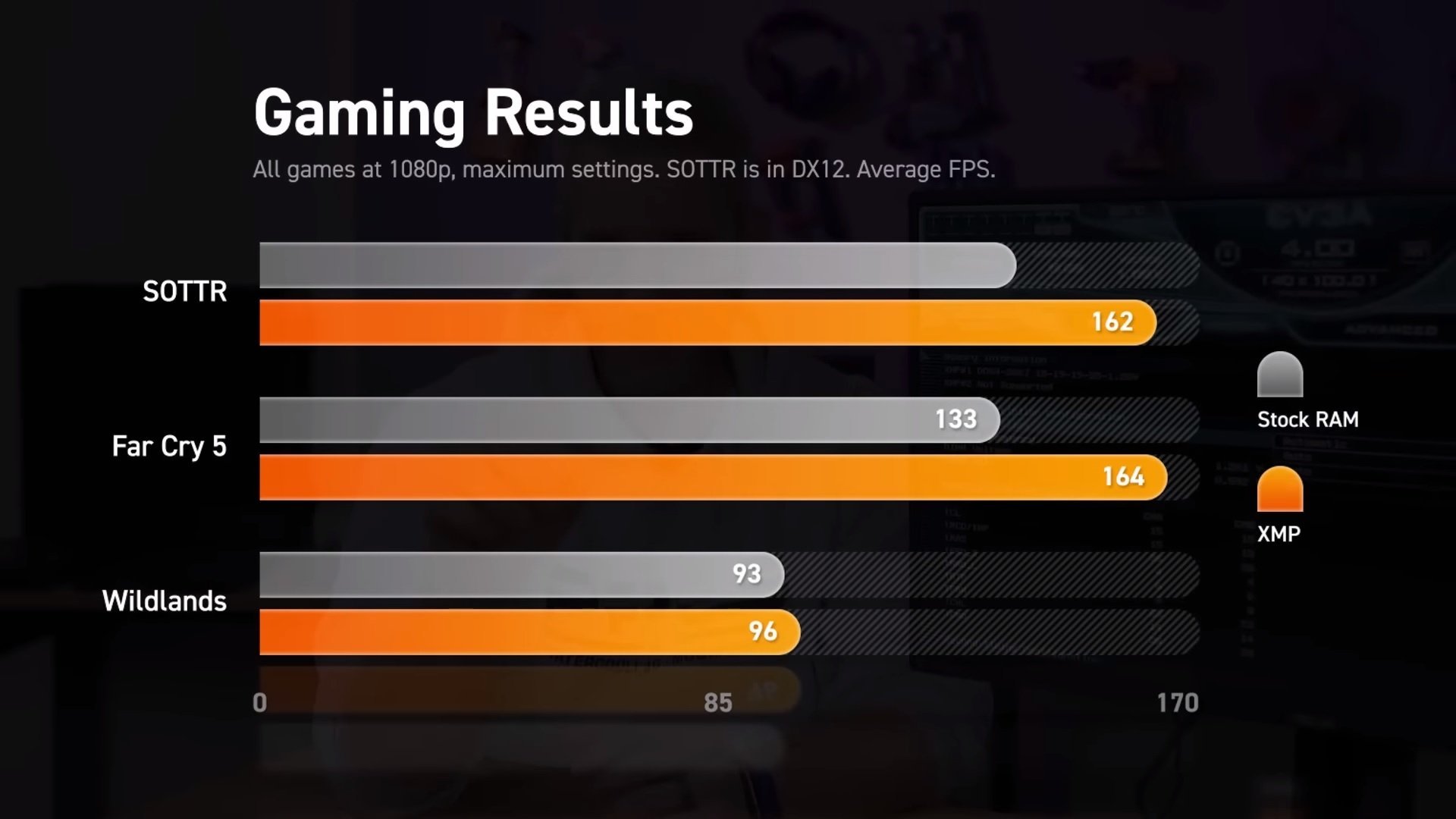

TheKims Skrevet 26. februar 2024 Del Skrevet 26. februar 2024 Litt gammel test fra JayZ. Her fikk han nærmere 30fps økning i SOTTR og Far Cry 5 ved å gå fra 2133Mhz opp til 3866Mhz på en 9900K og 2080TI. 1 Lenke til kommentar
