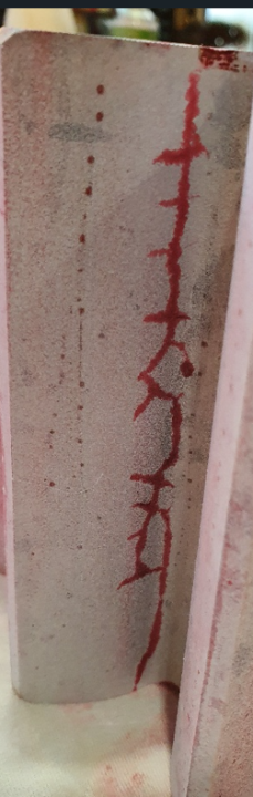

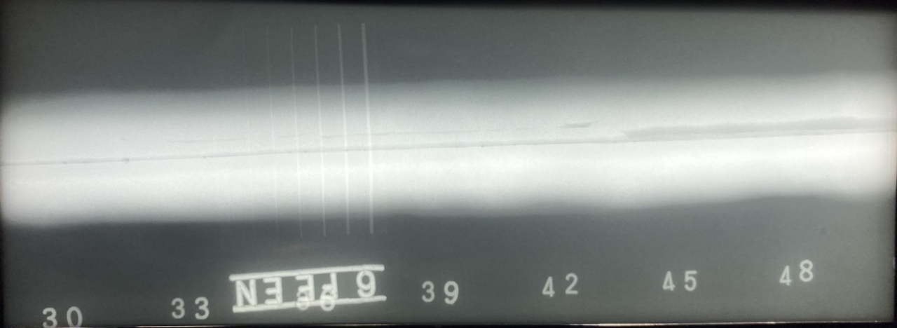

Populært innlegg Mato Skrevet 23. februar 2024 Populært innlegg Del Skrevet 23. februar 2024 Hei Siden det er oppfordret og skrive litt om yrket sitt her så vil jeg skrive om min jobbe som NDT- Inspektør , og velger og bruke titelen hva ER siden jeg renger med få i det hele tatt har hørt om dette og enda færre vet hva dette er. NDT står for Non Destrutive Testing , eller ikke ødelegende testing på norsk, altså så blir noe testet uten og ødelegge objektet som testes. For og bil ndt inspektør så er veien slik: NDT er delt opp i flere metoder hvor det er krav til sertifisering i hver metode, som lærling vil man sertifiserer seg i minimum 4 metoder før fagprøven, som innebærer minst 6 uker med kurs og eksamen i løpet av læretiden, i norge er det 2 kurs senter som utføre dette en i stavanger og et kristiansand, siden kursene er delvis nett og delvis klasserom innebærer dette gjerne en del tid på hotell om man ikke bor i en av disse byene. Metodene er som følger: Visuel testing - denne er ganske selv forklarende, man bruker øynen til og se, og man lærer om typiske feil i sveise og støpte objekter. Typisk feil en sveis, i dette tilfelle mangelfull oppfylling av sveisen Magnetpulver testing - med denne metoden brukes magnetise til og detektere feil i overflaten av magnetiske objekter, objektet magnitiserers og man påfører magnetiske partikler som vil samle seg ved feil. Typisk kan en feil se slik ut, utført i mørkerom med fluoriserende lys og fluoriserende partikler, feilen er den lyse grønne linjen. Penetrant testing - med denne metoden påføres en veske som penetrerer inn i feil som er til overflaten, etter en gitt tid vaskes vesken av og en frammkaller påføres som trekker veske inne i feil ut til overflaten, ofte brukt på umagnetiske feil. typisk kan en feil se slik ut, her gjort med rød penetrant og hvit fremmkaller Virvelstrøm prøving, Eddy Current - med denne metoden brukes induksjon til testing av objektet, man kan finne feil som ligger i overflaten og rett under overflaten, fordelen med denne metoden er at man ikke trenger og fjeren malig før testing og kan finne feil undermalingen, det benyttes et måleapperat og en probe under testing og man tolker et signal på en skjerm for og se feil. Testing med Eddy Currant ser ut som dette Ultralyd Testing - med denne metoden brukes ultralyd til og finne feil inne i objetet, brukes ofte til sveise kontrol og kontroll av vegtykkelse på objekter, det sendes lyd inn og man bruker et apperat til og tolke ekko av lyden. Prinsipet av testingen vises her Radiografisk testing - med denne metoden brukes rønken stråling til og gjennomstråle et objekt for og danne et bide på en film som kan tolkes på hvordan objetet ser ut på innsiden, man får da et 2d bilde av et 3d objekt dette er bilde av en sveis med feil dette er de mest grunnleggende metodene, det finnes og mere avanserte varianter av disse og flere av metodene har flere måter og utføre testingen på, men uten og få for mye i dybden er dette hva en lærling kan forventes og være med på iløpe av læretiden. Hvordan er dagen til en NDT Inspektør, akkurat det finnes det ikke noen fasit på men, da få dager er like og det er meget varierende hverdag, det er og veldig varierende om du jobber fast på et verft, internt i en bedrift som tester egene objekter, offshore eller jobber som utleie for mindre bedrifter som ikke har behov for egen inspektør men kjøper tjenesten ved behov. Jeg jobber en av de største utleie selskapene innen ndt hvor vi leverer personel til verft, offshore samt har lokale avdelinger rundt om i norge som utfører ndt for bedrifter i nærområdet der avdelingene er lokalisert, og jeg er fast i en lokal avdeling som dra ut til kunder som trenger ting testet. En typisk dag vil være og da dra ut kunder og utføre tesing hos kunden på alt fra nyproduksjon av sveis, til kontroll av utstyr som har krav til periodisk kontroll eller ting kunder lurer på om enda kan brukes. jobbene kan varier fra 5-10 minutter til jobber som strekker seg over flere månder og objektene er fra små skruer til hele skip. våre største kunder er innen olje og gass samt bedrifter som produserer ting til olje og gass. etter at man har kontrolert et objekt så utstedes det en rapport til kunden som forteller hva som er gjort og resultatet av testen som om objektet er akseptert i henhold til gjeldene krav. Som nevnt er det en variert hverdag, og vi følger våre kunder og mange har døgnprodukjons så må vår oppøtetid tilpasses kunder så arbeid utførers til alle tider av døgent hele året, ingen dager er helt like. Hva kreves av egeneskaper, vell man må være nøyaktig og ha et øye for detaljer, man må ha integretitet med tanke på testresultater, en test er bare så god som den som utførte testen, og ofte så er det både store verdier og liv avhenging av at ting blir testet rett og resultat tolket rett. Dette er en bransje som følger svigningene i olje og gass, men ikke utelukkende da det er krav om testing av ting i mange bransjer utfor olje og gass, det er en jobb hvor man kan jobbe lokalt eller velge og reise både på land og offshore, det er og gode muligehter for og jobbe overtid. For tiden er det og et stort behov for personell, men det er et yrke som kan være vanskelig og komme inn i utenom og være lærlig da sertifiseringer er dyrt og tidkrevede og gjennomføre og få bedrifter er villige til og ansette personle for så og måtte bruke mye tide og penger på kursing før de kan komme i gang og jobbe selvstendig, men det finnes muligehter der og. Lønnsmesisg er vil lønnet likt som industriarbeidere og sveisere med en del variabler for antal sertifiseringer, reise arbeidere har og en god del tilleg for reise og skift arbeid. Om det er spørsmål svarer jeg gladelig, om teksten er uklar eller har skrive feil så send meg eg DM så jeg kan korigere og rette feil. 7 3 Lenke til kommentar
