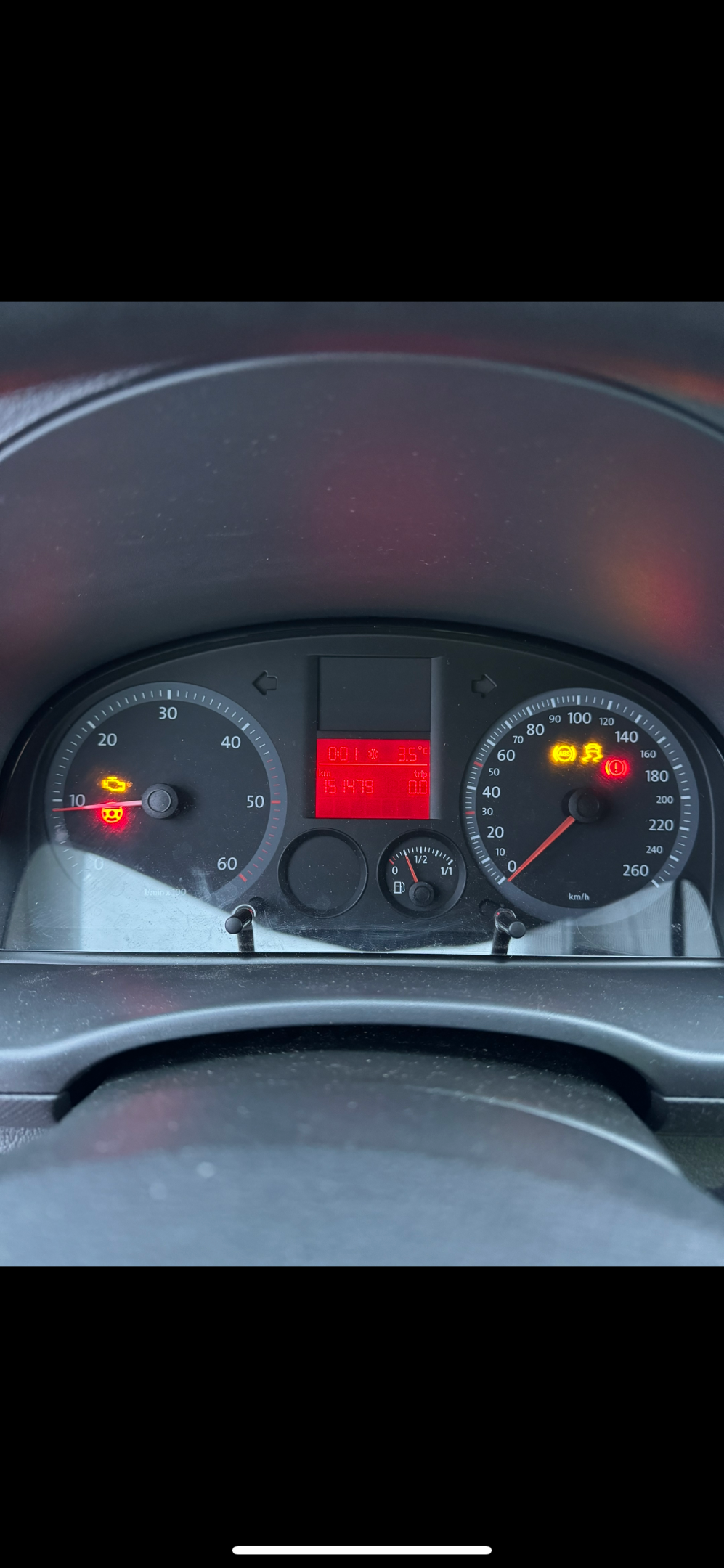

ProGamerM8 Skrevet 11. februar 2024 Del Skrevet 11. februar 2024 Jeg skulle starte opp bilen og har fått opp flere varsellamper. Motorlampen, styrevarsel og servoen funker ikke, abs og esp, samt varsel på bremsene hvor den begynner å blinke og pipe. Jeg var i prosessen av å montere en ledbar dagen før men hadde ikke koblet til det elektriske enda. Noen som har noen tips til hva som kan være galt? Lenke til kommentar

Gavekort Skrevet 11. februar 2024 Del Skrevet 11. februar 2024 Mål spenning på batteriet ditt. 1 Lenke til kommentar
ProGamerM8 Skrevet 11. februar 2024 Forfatter Del Skrevet 11. februar 2024 Gavekort skrev (9 minutter siden): Mål spenning på batteriet ditt. Satt batteriet på lading for rundt en time siden. Den visste 13.05V nå, da jeg startet bilen var det varsel på batteri som forsvant når dem startet og varsel på glødingen som blinket. Den var på 12.7V etter start Lenke til kommentar
Nedward Skrevet 11. februar 2024 Del Skrevet 11. februar 2024 (endret) 13V når motoren ikke går er helt innafor. 12.7 er alt for lavt hvis motoren går. Da bør det være ca. 14-14.4V, som er ladespenningen. Endret 11. februar 2024 av Nedward Lenke til kommentar
ProGamerM8 Skrevet 11. februar 2024 Forfatter Del Skrevet 11. februar 2024 Nedward skrev (3 minutter siden): 13V når motoren ikke går er helt innafor. 12.7 er alt for lavt hvis motoren går. Da bør det være ca. 14-14.4V, som er ladespenningen. Var 12.7 etter jeg stengte motoren. Lenke til kommentar
SnusBoks Skrevet 11. februar 2024 Del Skrevet 11. februar 2024 De lampene der er standard i alle vag produkter. Du burde være mye mer beskymret om de IKKE lyste. 1 Lenke til kommentar
Nautica Skrevet 11. februar 2024 Del Skrevet 11. februar 2024 Anbefaler og begynne med en diagnose, går bilen i nødmodus ? Lenke til kommentar
ProGamerM8 Skrevet 11. februar 2024 Forfatter Del Skrevet 11. februar 2024 Nautica skrev (55 minutter siden): Anbefaler og begynne med en diagnose, går bilen i nødmodus ? Glødelampen og bremselyset blinker når jeg nå prøvde å gjøre litt bortover veien. Hadde motorkraft og bremser, men ingen servo. Er på en øy så diagnose er foreløpig litt vanskelig IMG_8213.mov Lenke til kommentar
Powertrainer Skrevet 12. februar 2024 Del Skrevet 12. februar 2024 Krypespenning/lekkasjestrøm i multiplugg eller kabelbunt kan være en mulig årsak, men håpløst å si før man har feilsøkt. Lenke til kommentar
freedomseeker Skrevet 13. februar 2024 Del Skrevet 13. februar 2024 Håpløst å si sikkert hva dette er uten å kjøre diagnostikk, kan være noe så enkelt som sikringer. Servoen er vel elektronisk og ikke hydraulisk på disse. Man får kjøpt vagcom på aliexpress til 200kr med frakt, er piratvare men så lenge det blir brukt privat så har det ikke så stor betydning. Lenke til kommentar
Nautica Skrevet 19. februar 2024 Del Skrevet 19. februar 2024 (endret) Er det også ABS-lampe samt rattvinkel-lampe som lyser ? Da kan det være litt forskjellig galt foreksempel rattsensor, esp-sensor, abs, etc. fikk omtrent de samme varsel samt nødmodus på en ford connect diesel, der var det EGR-ventilen som hadde satt seg. Men som sagt man må nesten disgnosere, du kan lete på youtube om det er noen som har opplevd noe tilsvarende, eller du kan jo alltids prøve å resette serviclampen. Endret 19. februar 2024 av Nautica Lenke til kommentar
Maskinfører Skrevet 20. februar 2024 Del Skrevet 20. februar 2024 Bør nok lese ut feilkoder 😉 Lenke til kommentar
