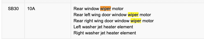

Før du kjører den på verksted så ville jeg ha sjekket sikring.
Lenke til kommentar
10 minutes ago, Luddep said:
Finnes det en måte å rette opp i dette selv eller er det en verkstedjobb?
1. Sjekk sikring
2. Hvis en av viskerne peker i "feil retning" må denne kanskje løsnes, justeres og festes på nytt. (Dette klarer de fleste selv, men det kan være greit å slippe å stå ute i kulda  med det.)
Lenke til kommentar
Justerte på armen før jeg byttet sikring, men den kjørte seg fast igjen. Løsnet av begge armene(de satt himla godt etter 16 år) og satt inn ny, da gikk ikke sikringen mer. Har fått rettet opp i både viskerne og bryteren på egenhånd nå. Hvem skulle trodd! 😄 Tusen takk for god hjelp!

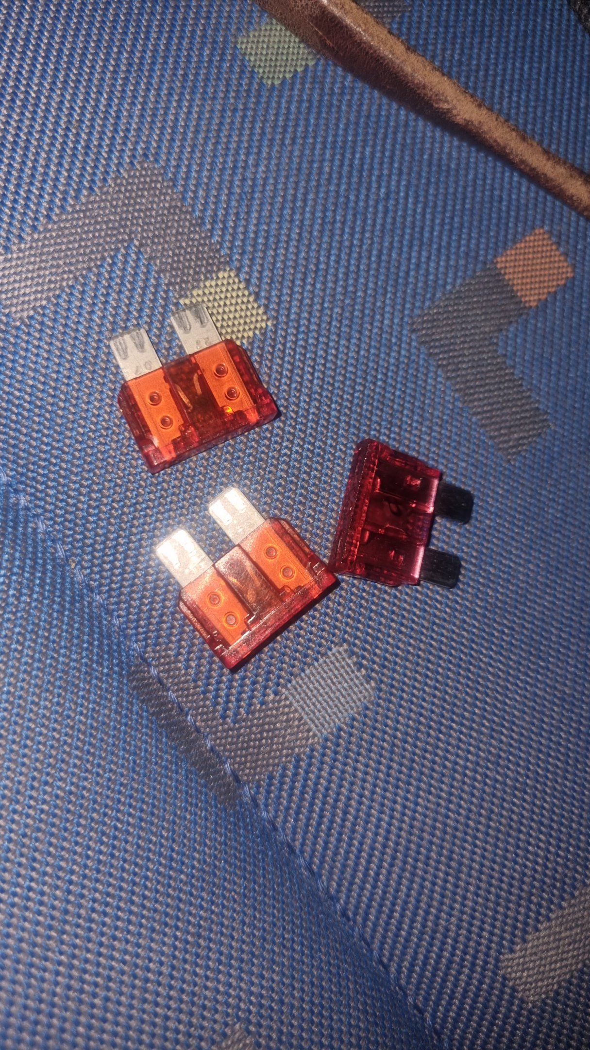

Hadde en Mitsubishi L200 2000 Modell en gang og der stod jeg med en hel neve med utbrente sikringer en gang ;) satt i en ny sikring og dro på hendelen og dermed smalt sikringa holdt på sånn flere ganger min kjære avdøde far var med så han sa skal du brenne opp flere sikringer eller skal du reparere det ? gikk på bensinstasjon og kjøpte en neve til med sikringer jenta i kassa bare lo  :) måtte skifte viskermotor :)
