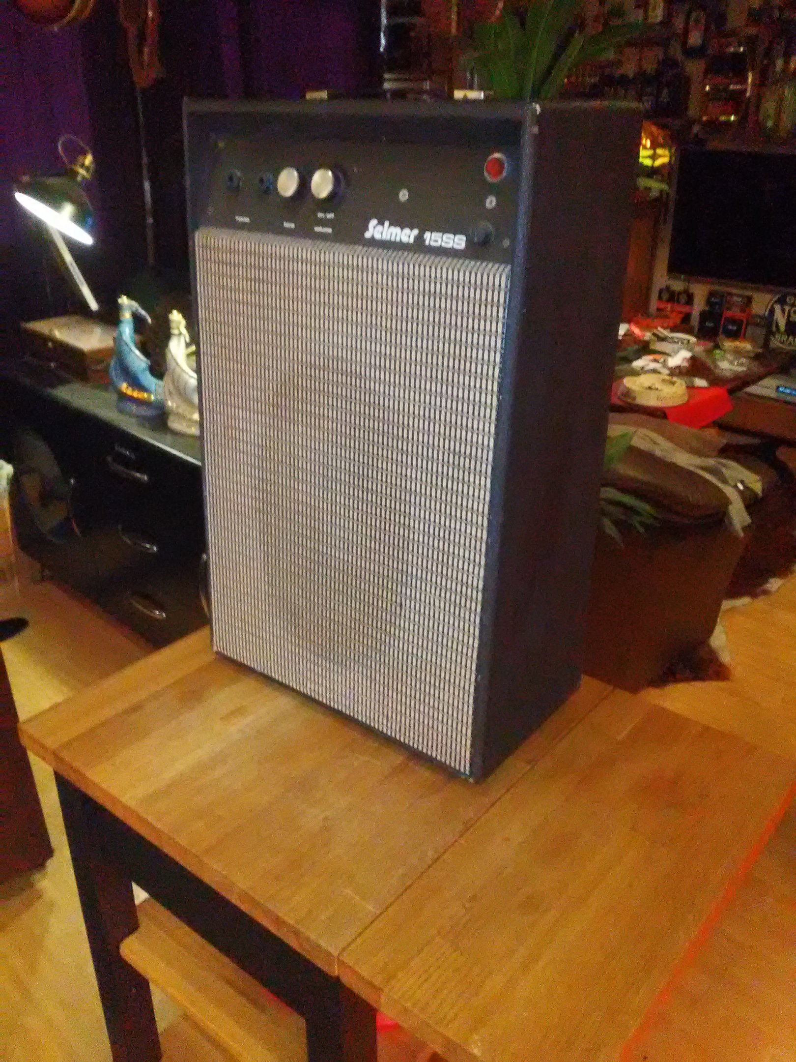

Karltorbj Skrevet 3. februar Del Skrevet 3. februar Har en 15w Selmer forsterker, uten jording, i fra 60-70 aarene. Naar den staar paa, durer den svakt, en liten bakgrunnstoey, som gaar hele tiden. Er det noe, man kan gjoere med det? Lenke til kommentar
Gavekort Skrevet 3. februar Del Skrevet 3. februar Du må nok bytte kondensatorene på inngangsfilteret. Det bør være en overkommelig jobb. 1 Lenke til kommentar
Gjest MKII Skrevet 3. februar Del Skrevet 3. februar 2 hours ago, Karltorbj said: Har en 15w Selmer forsterker, uten jording, i fra 60-70 aarene. Naar den staar paa, durer den svakt, en liten bakgrunnstoey, som gaar hele tiden. Er det noe, man kan gjoere med det? Ikke umulig som "Gavekort" er inne på at det er kondensatorene som har tørket ut etter så lang tid hvis det er elektrolyttkondensatorer som er brukt til å glatte ut tilførselsspenningen. Ellers kan det også være at likeretteren har feilet. Har du utstyr eller gehør til det, så mål/hør etter om duringen er 50 eller 100Hz. Er duringen på 50Hz ville jeg sjekket glattingen/filtere. Er duringen 100Hz ville jeg sjekket likeretteren. 1 Lenke til kommentar
Karltorbj Skrevet 3. februar Forfatter Del Skrevet 3. februar Gavekort skrev (2 timer siden): Du må nok bytte kondensatorene på inngangsfilteret. Det bør være en overkommelig jobb. Gjest MKII skrev (2 timer siden): Ikke umulig som "Gavekort" er inne på at det er kondensatorene som har tørket ut etter så lang tid hvis det er elektrolyttkondensatorer som er brukt til å glatte ut tilførselsspenningen. Ellers kan det også være at likeretteren har feilet. Har du utstyr eller gehør til det, så mål/hør etter om duringen er 50 eller 100Hz. Er duringen på 50Hz ville jeg sjekket glattingen/filtere. Er duringen 100Hz ville jeg sjekket likeretteren. Takk for gode tips. Tips saa gode, at jeg tenker med en gang. Hva tenker dere en svakstroemelektrikker, tar for en slik service? Lenke til kommentar

MailMan13 Skrevet 12. februar Del Skrevet 12. februar (endret) Set ut som disse muligens er verdt litt penger. Sannsynligvis verdt mer som den står, enn forsøkt reparert bassert på gjetninger fra anonyme på internett. Forsåvidt heller ikke uvanlig at en gitarforsterker durer litt, spesielt hvis det ikke er noe signalkilde tilkoblet. Har du prøvd den med en faktisk gitar tilkoblet? Hvis ikke vet du egentlig ikke om den har noe problem. Endret 12. februar av MailMan13 Lenke til kommentar
