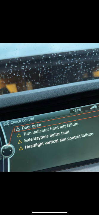

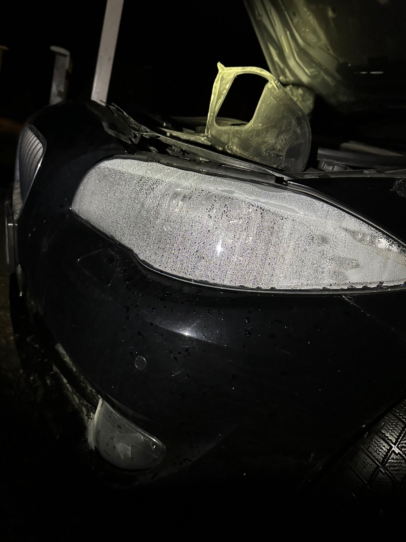

Hei! Har en BMW f11 2011 mod som jeg kjøpte nylig, starten av november. Mot slutten av november la jeg merke til at det noen ganger var kondens i lykta, men det forsvant ganske fort. Nå når det ble litt mildvær kjørte jeg bilen gjennom børsteløs vask hos Uno X. Kjører ut derfra å det ruller inn med feilkoder på lys. Nå er jeg bare en amatør ang å fikse ting selv på bilen, men jeg leser mye på Facebook å forum på nett for å bli klok. Har forstått det sånn at dette er et kjent problem på f1x.
Uansett, jeg forsøkte først å ha bil i garasje med varmevifte som sto 1,5 unna i et par timer for å se om det hjalp. Det hjalp det, helt til bilen kom ut igjen.
Jeg leste også at å legge silica bak i lykta kunne hjelpe, så Igår forsøkte jeg meg på å få åpnet lykta, og jøss, der lå det en silicapose fra før av🙃 Tenkte å kjøpe nye som har mer innhold, men er usikker på om det vil gjøre susen. Det har blitt så mye kondens at det er dråper på lykta. Er det noen bilkyndige som vet at dette ikke holder? Hva gjør jeg for å få bort feilkoder å få lysene istand?
Har også lest flere steder at modul må byttes, forsøkte å få ut lykta Igår men tror jeg må spørre om hjelp til det🙈
Legger ved bilde av lykta og feilkoder

spørs vel om det fins noe lettvint fix som holder i lengden? (det er jo også åpenbart prøvd før av tidligere eiere, siden du fant emballasje der som er brukt)
hatt/har samme problem sjøl (dog ikke like omfattende lekkasje som på din) på ene frontlykta (Volvo) men disse er uhyre enkle å ta ut hele lykthuset fra bilen, og så fjerne xenon pære/sokkel, å blåse tørt inne i med hårføner, samt la lykthuset ligge åpent en stund å fordampe.
men "gidder" jo ikke det i lengden, så vasker bilen for hånd hjemme (dekker lykta med plastikk fra under panseret og over den på utsiden. Prøver også å inngå bruke lyktespyler (rengjør lyktglass "manuelt" en gang i mellom i stedet)
På sikt må "vi" vel krype til korset å kjøpe ny lykt. Men koster muligens skjorta til BMW for alt jeg vet?

Har 2 små sprekker i nedre kant på lykta, så vil tro det er synderen😅
Det er jeg usikker på, men når onkel byttet på sin egen bil så ikke han noe forskjell, vertfall.
