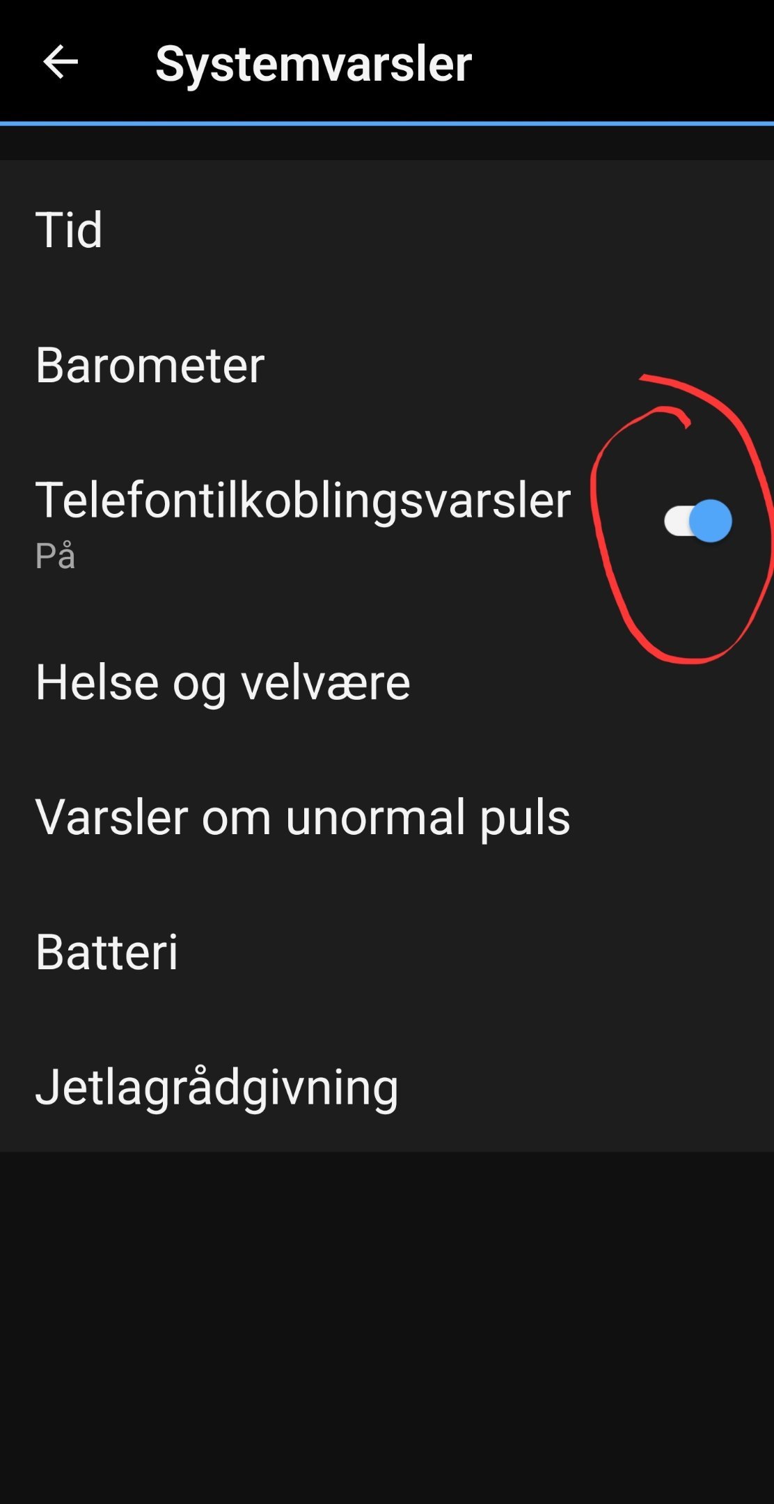

ray001 Skrevet 1. februar Del Skrevet 1. februar Er det mulighet for å få Garmin Fenix 7x til å gi alarm / notifikasjon når den mister kontakt mellom klokken og min Samsung Galaxy S23 Ultra? Lenke til kommentar
torbjornhb Skrevet 1. februar Del Skrevet 1. februar Gå inn i Garmin Connect. Trykk på ikonet for klokken. Varsler. Systemvarsler. Telefon tilkoblings varsler. Av. Lenke til kommentar
ray001 Skrevet 1. februar Forfatter Del Skrevet 1. februar torbjornhb skrev (6 minutter siden): Gå inn i Garmin Connect. Trykk på ikonet for klokken. Varsler. Systemvarsler. Telefon tilkoblings varsler. Av. Denne skal settes til av? Mister en ikke vanlige varsler da, som sms, mail og andre app notifikasjoner? Lenke til kommentar

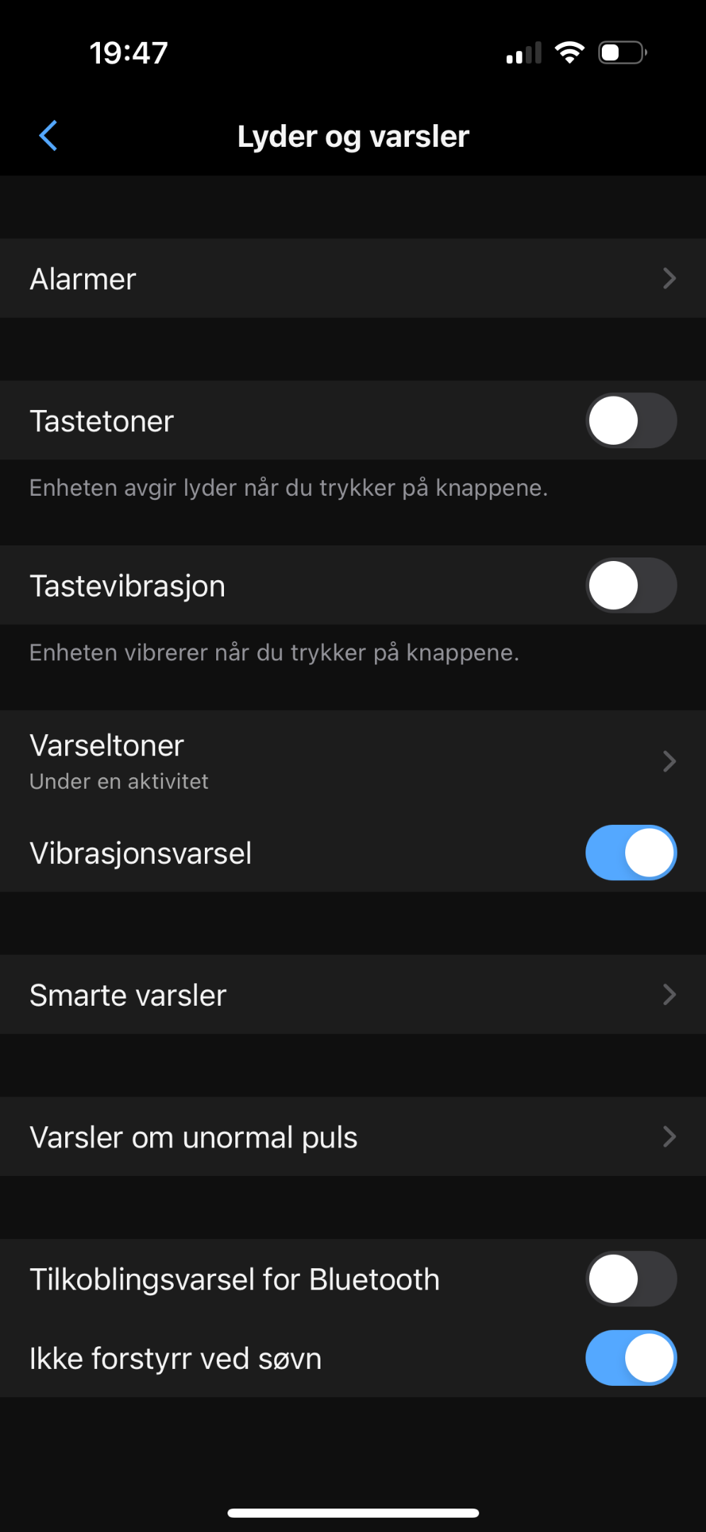

Rusty Skrevet 1. februar Del Skrevet 1. februar (endret) På min Garmin connect for iphone ser det slik ut, nest nederste valg. Rart det er så forskjellig mellom android og ios, du har ikke noe lignende et annet sted i appen? Endret 1. februar av fwrummel Lenke til kommentar
torbjornhb Skrevet 1. februar Del Skrevet 1. februar (endret) ray001 skrev (37 minutter siden): Denne skal settes til av? Mister en ikke vanlige varsler da, som sms, mail og andre app notifikasjoner? Nei kun varsel om tilkobling til mobil. Resten ligger under Smarte varsler. Endret 1. februar av torbjornhb Lenke til kommentar
Gjest Slettet-fsaSP0zV Skrevet 2. februar Del Skrevet 2. februar (endret) På min Venu kan dette også settes på klokken. Meny/Innstillinger/Telefon/Tilkoblingsvarsler (av eller på). Endret 2. februar av Slettet-fsaSP0zV Lenke til kommentar
torbjornhb Skrevet 2. februar Del Skrevet 2. februar Slettet-fsaSP0zV skrev (11 minutter siden): På min Venu kan dette også settes på klokken. Meny/Innstillinger/Telefon/Tilkoblingsvarsler (av eller på). Stemmer. Kan det på alle, men ofte lettere å forklare vis Garmin Connect 🙂 Lenke til kommentar
Gjest Slettet-fsaSP0zV Skrevet 2. februar Del Skrevet 2. februar torbjornhb skrev (2 timer siden): Stemmer. Kan det på alle, men ofte lettere å forklare vis Garmin Connect 🙂 La det til for å dekke alle alternativer. For Venu får jeg ikke dette valget i Connect (for iOS). Kan det være forskjell på iOS- og Android-versjonen av appen? Lenke til kommentar
torbjornhb Skrevet 2. februar Del Skrevet 2. februar Slettet-fsaSP0zV skrev (1 time siden): La det til for å dekke alle alternativer. For Venu får jeg ikke dette valget i Connect (for iOS). Kan det være forskjell på iOS- og Android-versjonen av appen? Det er mulig. Har du iOS eller Android? Kan også være at det ligger under en annen undermeny. Garmin er verdensmestere i å være inkonsekvent 🙄 Lenke til kommentar
Gjest Slettet-fsaSP0zV Skrevet 2. februar Del Skrevet 2. februar torbjornhb skrev (30 minutter siden): Det er mulig. Har du iOS eller Android? Kan også være at det ligger under en annen undermeny. Garmin er verdensmestere i å være inkonsekvent 🙄 Jeg har (som nevnt) iOS. Dersom man gjør dette fra klokken, er det samme fremgangsmåte uansett OS på mobilen. Lenke til kommentar
torbjornhb Skrevet 2. februar Del Skrevet 2. februar Slettet-fsaSP0zV skrev (4 minutter siden): Jeg har (som nevnt) iOS. Dersom man gjør dette fra klokken, er det samme fremgangsmåte uansett OS på mobilen. Mulig jeg tar feil at det gjelder alle. Men har du Venu første gen? Lenke til kommentar
Gjest Slettet-fsaSP0zV Skrevet 2. februar Del Skrevet 2. februar torbjornhb skrev (23 minutter siden): ...har du Venu første gen? Jeg har Venu (1. gen). Og er svært fornøyd med den, til mitt bruk. Lenke til kommentar
torbjornhb Skrevet 2. februar Del Skrevet 2. februar (endret) Slettet-fsaSP0zV skrev (1 time siden): Jeg har Venu (1. gen). Og er svært fornøyd med den, til mitt bruk. Da er det nok derfor. De fleste nye Fathom klokker støtter "Sync settings" som lar deg utføre nesten samtlige innstillinger på klokken direkte i appen. Endret 2. februar av torbjornhb Lenke til kommentar
