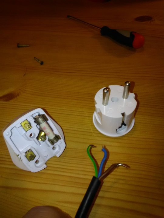

Har en engelsk gitarforsterker, i fra 70 tallet, med engelsk kontakt.
Det virker som de, har samme opplegget som oss, bare annerledes kontakt.
Kan jeg ikke bare kople paa den norske jordingskontakten og plugge i?
Paa bildet, ligger den gamle engelske, til venstre, den norske og ledningen som skal koples paa. Vet jo hvotdan jeg gjoer det, men vil bare forsikre meg om, at det ikke smeller. Ser det ligger en sikring, i den gamle.

Det er helt ok, skal være sikring i engelsk støpsel da kursene deres ofte er 32A men støpselet kun godkjent for 13.
Norske stikk skal sikres med maks 16A så behovet for sikring er mindre.

Tok den paa naa.
Ikke smalt det, ikke royker det og ingen varmgang enda. Lar den staa paa en stund foer jeg sjekker varmgangen igjen.
Og best av alt, den virket, det kom lys.
Takk for gode raad, det ble tryggere aa proeve naa.
