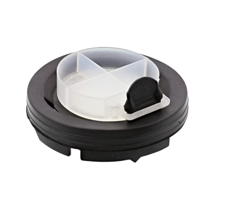

Pensarando Skrevet 23. januar 2024 Del Skrevet 23. januar 2024 Hei! Har en vaskemaskin som hele tiden lekker bittelitt vann. Har lokalisert det til en pakning mellom selve vaskekammeret og utløpsrøret. Kjøpte ny pakning og byttet. Den nye var elastisk og god, og jeg strammet skruene godt og var sikker på at nå holder den i minst 5 nye år. Men dengang ei, etter noen måneder begynte det å dryppe igjen fra samme pakning. Er det noe man kan/bør smøre inn sånne pakninger med (mellom gummipakning og plastdeler) som hjelper dem med å holde skikkelig tett? Lenke til kommentar
Mannen med ljåen Skrevet 23. januar 2024 Del Skrevet 23. januar 2024 Kjøpte du original del? Hvilket merke og modell? Er overflaten jevn der pakningen presser mot? Lenke til kommentar
Professor Balthazar Skrevet 24. januar 2024 Del Skrevet 24. januar 2024 Det er vel en plass hvor det samler seg masse drit. En skikkerlig rengjøring kan muligens fungere. Lenke til kommentar
Noxhaven Skrevet 24. januar 2024 Del Skrevet 24. januar 2024 Pensarando skrev (22 timer siden): Hei! Har en vaskemaskin som hele tiden lekker bittelitt vann. Har lokalisert det til en pakning mellom selve vaskekammeret og utløpsrøret. Kjøpte ny pakning og byttet. Den nye var elastisk og god, og jeg strammet skruene godt og var sikker på at nå holder den i minst 5 nye år. Men dengang ei, etter noen måneder begynte det å dryppe igjen fra samme pakning. Er det noe man kan/bør smøre inn sånne pakninger med (mellom gummipakning og plastdeler) som hjelper dem med å holde skikkelig tett? Silikonspray før du monterer den nye gummipakningen. Pass på så du ikke strammer skruer for hardt. Lenke til kommentar
Powertrainer Skrevet 25. januar 2024 Del Skrevet 25. januar 2024 På lensepumper er det vanlig å smøre pakningene inn med grease, eventuelt kan du påføre et tynt lag med silikon. Lenke til kommentar
