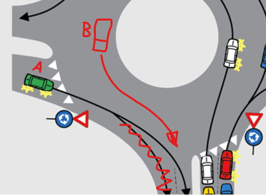

Hanhijnn Skrevet 23. januar Del Skrevet 23. januar Hvem har vikeplikt her? Bil A eller bil B? Her er jeg genuint i tvil. 🤔 Lenke til kommentar
The Avatar Skrevet 23. januar Del Skrevet 23. januar MailMan13 skrev (På 14.1.2024 den 4:30 PM): All svinging ut av rundkjøring er til høyre. Dette er eit viktig poent. Når det står i trafikkreglane § 6: Sitat 1. På kjørebane med to eller flere kjørefelt i kjøreretningen skal kjørende i god tid kjøre inn i feltet lengst til høyre ved svinging til høyre. Ved svinging til venstre skal kjørende i god tid kjøre inn i feltet lengst til venstre. Så gjel dette vanleg veg som går rett fram. Skal ein oversette dette til køyring i rundkøyring så betyr dette at den som skal køyre ut av rundkøyringa i god tid skal legge seg i høgre felt. Når ein skal til venstre i rundkøyring så er det fornuftig å starte med å holde seg på venste side i staden for å køyre ytre felt heile vegen rundt, men før ein svinger ut av rundkøyringa så må ein via høgre felt. Min forståing av trafikkreglane er at det ikkje er lov å vrenge seg frå innerst i rundkøyringa over dei andre felta og ut til høgre. Sjølv om ein overheld vikeplikta ved feltskifta når ein går frå venstre felt til høgre felt før ein svinger ut til høgre så vil ein bryte § 6 i trafikkreglane dersom ein ikkje byttar felt i god tid. Formulert på ein litt anna måte så vil det ikkje nødvendigvis være lovleg å krysse fleire køyrefelt i ein og same operasjon. Ein bør eigentleg bruke blinklysa for å varsle i god tid, deretter skifte eit felt over, ny runde med blinklys, skifte felt, osv, slik som ein gjer på ein motorveg med fleire køyrefelt, men reint praktisk er det sjølvsagt litt avgrensa kor overtydeleg ein kan være i ei rundkøyring der det er få meter mellom avkjørslane. Hanhijnn skrev (1 time siden): Hvem har vikeplikt her? Bil A eller bil B? Her er jeg genuint i tvil. 🤔 Her har bil A vikeplikt, grunnen til dette er at bil A har vikeplikt har sin vikeplikt fastsatt med skilt, medan bil B har vikeplikt ved feltskifte frå innerste til ytterste felt før bil B køyrer ut. Etter myndigheitspyramiden så er prioriteren slik: -Politiets dirigering -Trafikklys -Skilt og vegmerking -Trafikkreglane I dette spesifikke eksempelet så har heller ikkje bil B ei oppmerka køyrefeltslinje å forholde seg til. Einaste vegmerka (utanom vikepliktlinja som bil A står ved) er ei stripla linje ved utkøyringa som gjer det klart at vegen ut av rundkøyringa har to køyrefelt. Inne i sjølve rundkøyringa så er det talet på køyrefelt fleksibelt. Hadde bil B vært eit stort vogntog så ville bil B trengt heile rundkøyringa som eit felt, medan med to personbilar så er det plass til å køyre side om side. Eit tilleggsargument for at bil A har vikeplikt er at bil A ikkje har kryssa vikepliktslinja endå, og på dette tidspunktet så han ikkje bil A vite om bil B kjem til å fortsette å holde til venstre eller om bil B har til hensikt å køyre rett fram for å kome seg inn i høgre felt før utkøyring. Dersom bil B hadde hatt på blinklyset og markert med blinklys til venstre så kan bil A krysse vikepliktslinja utan å bryte vikeplikta. Då hadde bilane møttes rett før avkøyringa nokre sekund seinare, og då blir det etter mitt syn gjensidig vikeplikt etter som både bil A og bil B vil bytte felt omtrent samtidig for å ligge i venstre felt på veg ut av rundkøyringa. Utifrå skissa så blir det heilt umogleg å seie noko om det er bil A eller bil B som fyrst kjem til å foreta eit feltskifte. Lenke til kommentar
Mercruiser Skrevet 23. januar Del Skrevet 23. januar 6 hours ago, BadCat said: Hvis du ikke skjønner at du ikke kan velge felt når det kun er étt felt. da får du ta barneskolen om igjen hvor man lærer forskjellen på "1" og "2". Hva babler du om? Jeg har da ikke snakket om å "velge felt". Lenke til kommentar
Mercruiser Skrevet 23. januar Del Skrevet 23. januar (endret) 3 hours ago, The Avatar said: Etter myndigheitspyramiden så er prioriteren slik: -Politiets dirigering -Trafikklys -Skilt og vegmerking -Trafikkreglane Det er riktig at skilt rangerer over trafikkregler og at A i utgangspunktet har vikeplikt, men det avgjørende i denne situasjonen er når A passerer skiltet. Gjør han dette før B bytter felt, bryter han heller ikke vikeplikten. Jeg ser du for så vidt er inne på det samme. Endret 23. januar av Mercruiser Lenke til kommentar
