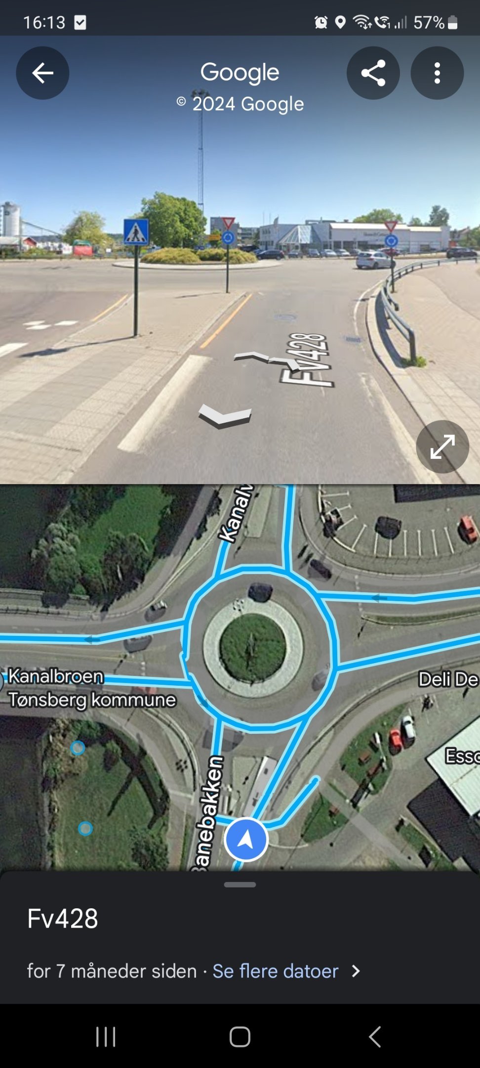

geir__hk Skrevet 12. januar Del Skrevet 12. januar Her er et fint eksempel på casen (riktignok før høyre kjørefelt inn mot rundkjøringen ble omgjort til buss/taxi og retningsgivende skilting kom på plass) - da var det mange som skulle til venstre som holdt høyre side inne i rundkjøringa. Ingenting galt i dette, men opplevde å bli tutet på noen ganger 1 Lenke til kommentar

Trulss Skrevet 14. januar Del Skrevet 14. januar 1Dr.E skrev (9 minutter siden): Her er et eksempel fra min by der man legger seg mot høyre og følger ytterkant av rundkjøringen 3/4 rundt, for å ende opp i høyre felt ut av rundkjøringa. Men det er vel bare et kjørefelt her? Lenke til kommentar

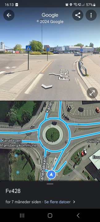

BadCat Skrevet 14. januar Del Skrevet 14. januar Det er egentlig uvesentlig for en bil "bak" må uansett holde igjen for en bil som er i rundkjøringa. Biler som er utenfor må også tilpasse seg denne bilen som er i rundkjøringa, uansett plassering. Så kan man sikkert diskutere hvor vidt denne bilen er i rundkjøringa eller ikke. Teit plassering er det uansett hvis man ikke skal frem eller til høyre, men er bilen der så er den der. Mange nye rundkjøringer får bukt på dette ved å lage de slik at det kun går en bil i bredden. Det er nok det beste. Her er et eksempel på ei rundkjøring som er dimensjonert for ett kjørefelt. Da kan man vanskelig gjøre feil da det er to mulige, å holde igjen eller kjøre. Det er det egentlig i alle rundkjøringer, men det viser seg å bli litt for avansert for enkelte. Keep it simple, stupid. Quote What is Keep It Simple, Stupid (KISS)? Keep it simple, stupid (KISS) is a design principle which states that designs and/or systems should be as simple as possible. Wherever possible, complexity should be avoided in a system—as simplicity guarantees the greatest levels of user acceptance and interaction. Lenke til kommentar
