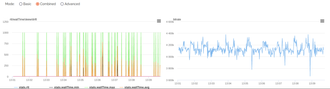

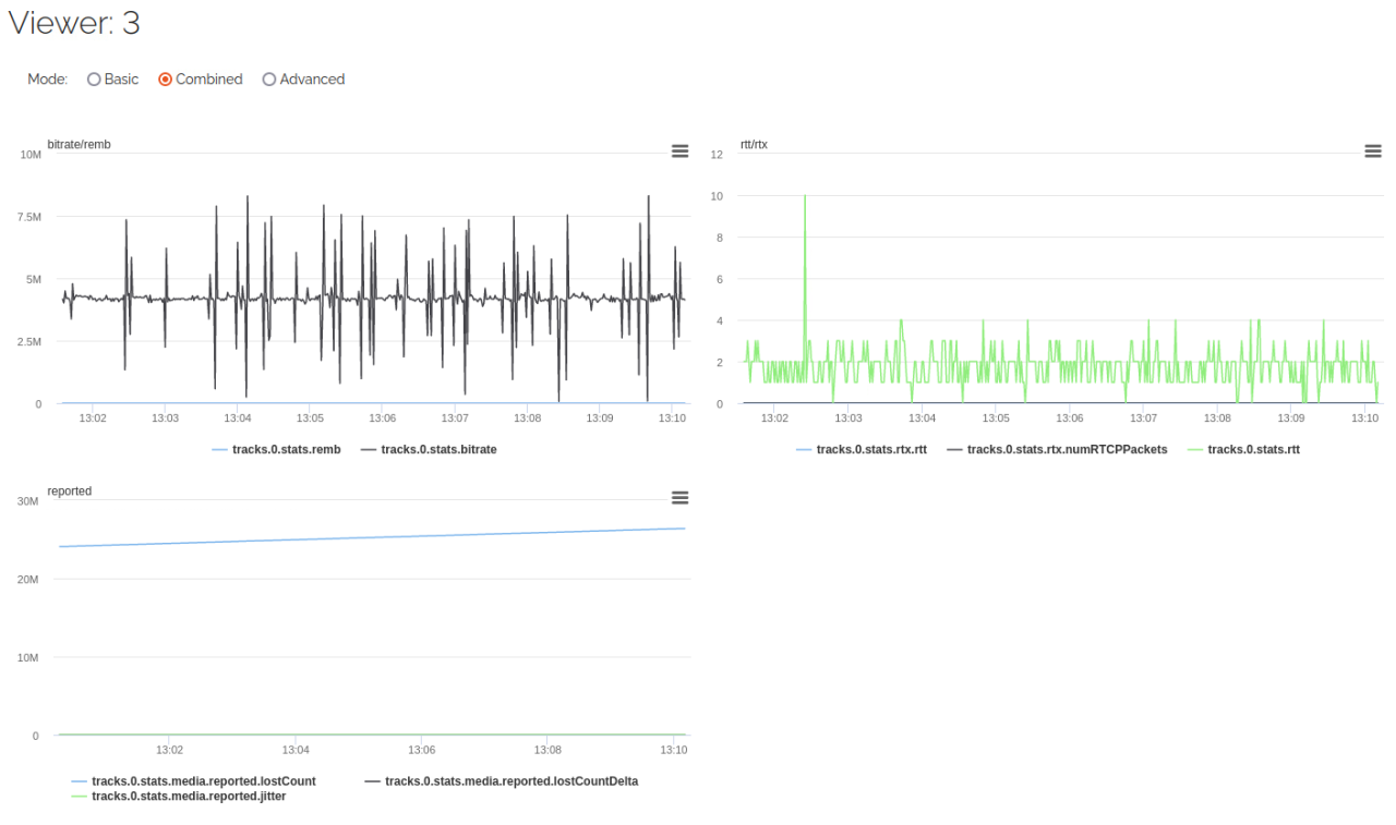

Vi har en utfordring på jobb. Hvor vi overfører direkte video (UDP) fra flere anlegg til en sentral over et IPVPN. Men på noen av disse anleggene har vi problem med HD kamera trafikk. Som dere ser på bilde jeg har lagt inn (som er hentet fra WebRTC Debug Tool) så hver gang det kommer en grønn/organge spike, hakker bilde. På det andre bilde er det en graf med blå strek som etter hva jeg kan se viser pakketap. Andre anlegg fungerer det helt fint med samme kamera og over det samme IPVPN.
