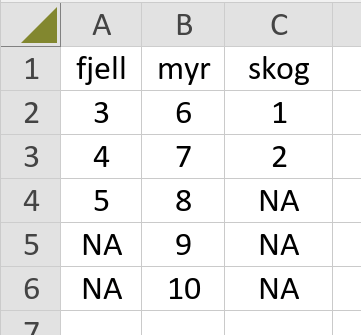

toiota Skrevet 20. mars 2024 Del Skrevet 20. mars 2024 (endret) Her har du mitt løsningsforslag i R. Husk å forandre `setwd(...)` til mappen som inneholder Excel fila. Fil: `my_script.R` # R version 4.3.3 (2024-02-29 ucrt) -- "Angel Food Cake" # 0. Sjekker om "tidyverse" allerede er installert. check_and_install <- function(package){ if (!package %in% rownames(installed.packages())){ install.packages(package) } } check_and_install("tidyverse") #install.packages("tidyverse") library(tidyverse) # v2.0.0 library(readxl) # v1.4.3 # 1. Last inn excel-fila setwd("C:/my-project/Excel-Vise-hvilke-linjer-ting-ligger-pa-i-ett-regne-ark") tema <- readxl::read_xlsx("tema.xlsx") # Vis datasett tema #> # A tibble: 10 × 2 #> TEMA VERDI #> <chr> <dbl> #> 1 skog 13 #> 2 skog 53 #> 3 fjell 99 #> 4 fjell 34 #> 5 fjell 53 #> 6 myr 8 #> 7 myr 74 #> 8 myr 31 #> 9 myr 94 #> 10 myr 68 # 2. Gruppér datasettet etter TEMA by_tema <- tema %>% dplyr::group_by(TEMA) # Vis gruppert datasett by_tema #> # A tibble: 10 × 2 #> # Groups: TEMA [3] #> TEMA VERDI #> <chr> <dbl> #> 1 skog 13 #> 2 skog 53 #> 3 fjell 99 #> 4 fjell 34 #> 5 fjell 53 #> 6 myr 8 #> 7 myr 74 #> 8 myr 31 #> 9 myr 94 #> 10 myr 68 # 3. Vis grupper # (NB! Gruppene er sortert alfabetisk, og gitt en indeks) by_tema %>% group_keys() #> # A tibble: 3 × 1 #> TEMA #> <chr> #> 1 fjell #> 2 myr #> 3 skog # 4. Lagre temanavn til senere bruk temanavn <- by_tema %>% group_keys() %>% unlist(use.names = FALSE) temanavn #> [1] "fjell" "myr" "skog" # 5. Vis antall rader i hver gruppe by_tema %>% tally() #> # A tibble: 3 × 2 #> TEMA n #> <chr> <int> #> 1 fjell 3 #> 2 myr 5 #> 3 skog 2 # 6. Vis hvilken gruppeindeks hver rad tilhører # Info: 1=fjell, 2=myr, 3=skog by_tema %>% group_indices() #> [1] 3 3 1 1 1 2 2 2 2 2 # 7. Vis hvilken gruppe hver rad tilhører # (dette burde være noe for deg!) radnummer <- by_tema %>% group_rows() names(radnummer) <- temanavn radnummer #> <list_of<integer>[3]> #> $fjell #> [1] 3 4 5 #> #> $myr #> [1] 6 7 8 9 10 #> #> $skog #> [1] 1 2 # 8. Lag tabell df <- as_tibble(lapply(radnummer, `length<-`, max(lengths(radnummer)))) df #> # A tibble: 5 × 3 #> fjell myr skog #> <int> <int> <int> #> 1 3 6 1 #> 2 4 7 2 #> 3 5 8 NA #> 4 NA 9 NA #> 5 NA 10 NA # 9. Lagre tabellen som en CSV-fil som kan åpnes i Excel. readr::write_excel_csv(df, "tema_radnummer.csv") Fil: `my_script_minimal.R` Inneholder ingen kommentarer og output. # R version 4.3.3 (2024-02-29 ucrt) -- "Angel Food Cake" check_and_install <- function(package){ if (!package %in% rownames(installed.packages())){ install.packages(package) } } check_and_install("tidyverse") library(tidyverse) # v2.0.0 library(readxl) # v1.4.3 setwd("C:/my-project/Excel-Vise-hvilke-linjer-ting-ligger-pa-i-ett-regne-ark") tema <- readxl::read_xlsx("tema.xlsx") by_tema <- tema %>% dplyr::group_by(TEMA) temanavn <- by_tema %>% group_keys() %>% unlist(use.names = FALSE) radnummer <- by_tema %>% group_rows() names(radnummer) <- temanavn df <- as_tibble(lapply(radnummer, `length<-`, max(lengths(radnummer)))) readr::write_excel_csv(df, "tema_radnummer.csv") my_script.RHenter informasjon... my_script_minimal.RHenter informasjon... tema.csvHenter informasjon... tema.xlsxHenter informasjon... tema_radnummer.csvHenter informasjon... Endret 25. mars 2024 av toiota Endret kildekodefarge; flytter på bilder; overskriftformatering 1 Lenke til kommentar

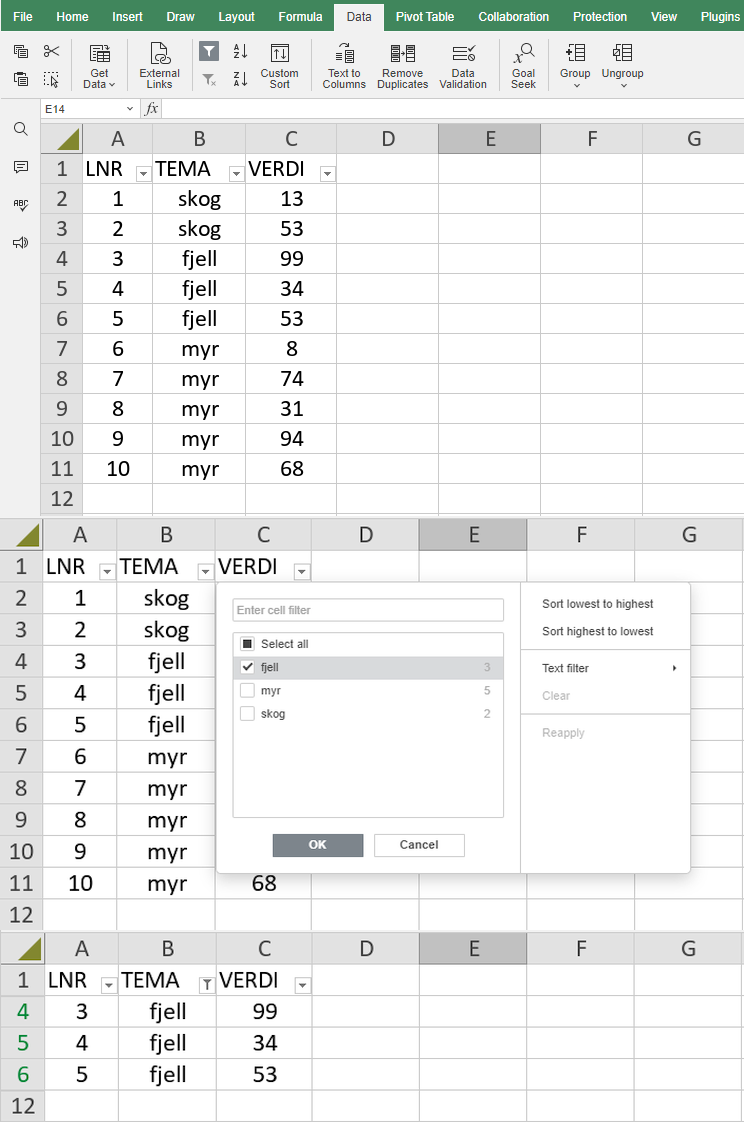

toiota Skrevet 20. mars 2024 Del Skrevet 20. mars 2024 NoBo har helt rett! Hvorfor gjøre det lett når man kan gjøre det vanskelig. Jeg har visst gravd meg litt for dypt ned "R-hullet" :-) Her kommer et løsningsforslag for regneark: Jeg la til en kolonne med linjenummer i regnearket. Etter filtrering av f. eks. temaet "fjell", kan du kopiere ut linjenumrene som innholder temaet "fjell". Lenke til kommentar
