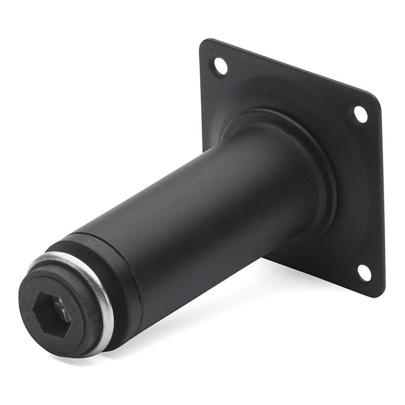

trikola Skrevet 10. januar 2024 Del Skrevet 10. januar 2024 TheodorBjork skrev (15 minutter siden): Jeg trenger en 2000 watts panelovn i en hyttestue. Problemet er lite veggplass. Har noen erfaring med å plassere panelovner under vindu men bak et spisebord? Regelen er 10 cm klaring men er to spisebordbein en brannfare om avstanden er rundt 5cm f.eks? Jeg hadde 2 panelovner på 1000W i årevis under et vindu bak et sofa. Men da hadde jeg sørget for at sofaen ikke kunne skyves nærmere veggen enn 20+ cm ved å montere 2 møbelføtter på veggen 1 Lenke til kommentar
TheodorBjork Skrevet 10. januar 2024 Forfatter Del Skrevet 10. januar 2024 trikola skrev (2 timer siden): Jeg hadde 2 panelovner på 1000W i årevis under et vindu bak et sofa. Men da hadde jeg sørget for at sofaen ikke kunne skyves nærmere veggen enn 20+ cm ved å montere 2 møbelføtter på veggen Hm, når det kommer til sofa og gardiner, alt som har tekstil, er jeg nervøs og ville holdt min 15-20 cm avstand (og ja, passet på den avstanden som en hauk). Men usikker på hvor stor brannfaren er på stolbein… Lenke til kommentar
