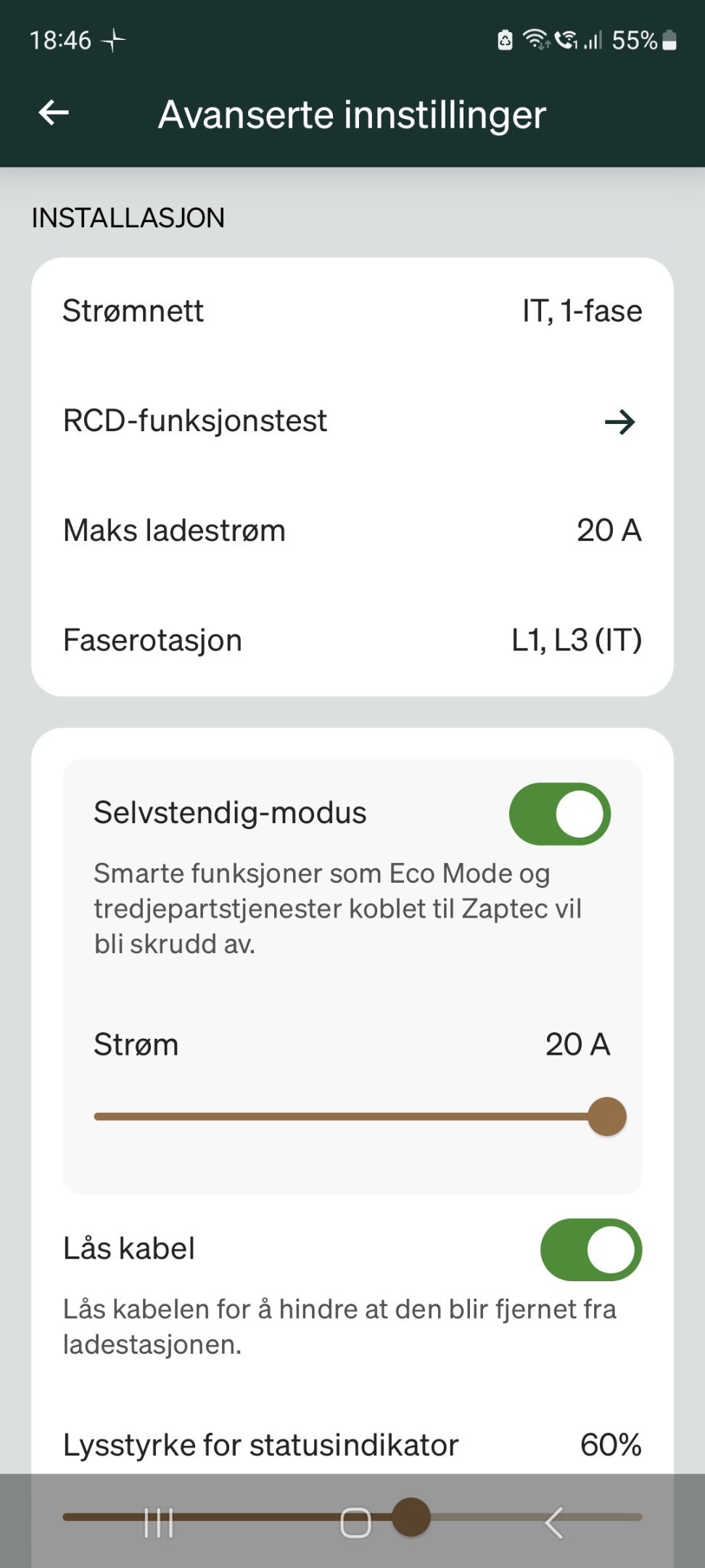

JarleGutt Skrevet 9. januar Del Skrevet 9. januar Første tiden jeg brukte de sammen var alt ok, men så etter ca 1 måned (i tidlig desember) så begynte det å bli problemer. Lade appen til Zaptec sier bilen har satt lading på pause, så lading har stoppet. I går skjedde dette 3 ganger, så det endte opp med at bilen ikke hadde ladet mer enn totalt ca 30% batteri. Jeg har vært i kontakt med Zaptec support, men de klarer ikke løse dette. Bilforhandler i Oslo, Birger Haug, tar betalt for å feilsøke dette, leser ikke en gang av feillogger uten man betaler for det. Så det gjør jeg ikke før jeg vet det er bilen som er problemet. Noen flere som har/har hatt dette? Noen som vet om det er bilen eller lader som er problemet? Lenke til kommentar
