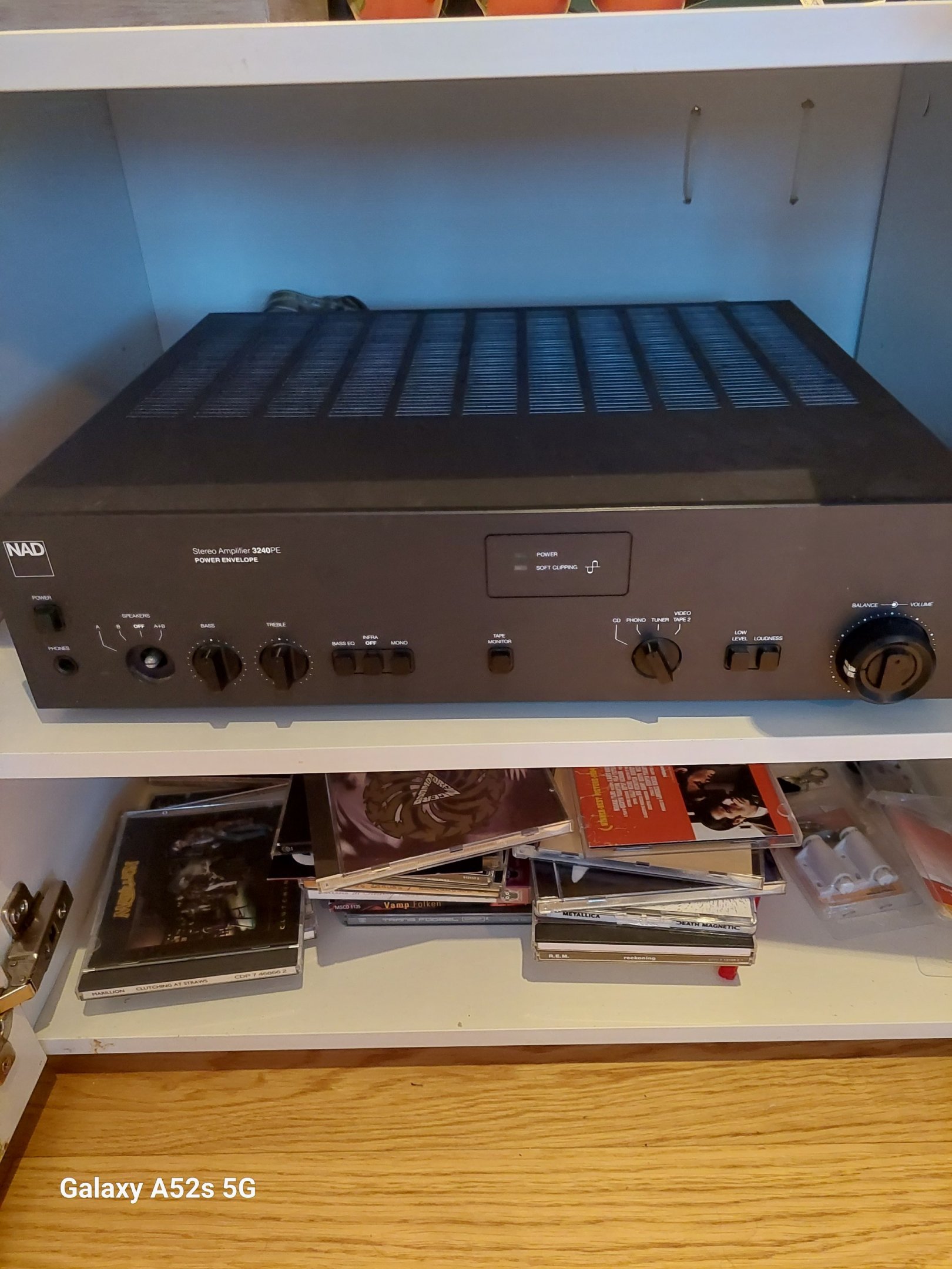

Jeg har et gammelt anlegg som har funket i 30 år nå
Men i dag så slo jeg på anelegget og prøve å spille litt men da jeg skrudd opp høyere så ble det det bare skurring fra b høyttalerne alt er koblet riktig.
Forsterkern er nad 3240pe power envelope
Høyttalerne dali 104.

Oioi, minner meg om mitt første "skikkelige anlegg", Nad 306 og Dali 104. Lyden er nok ganske lik.
Det kan høres ut til at noe har røket på ene kanalen i forsterker, eller at noe i høyttaler har løsnet. Det blir altså bare gjetting uten å se, høre og skru. Om du har mulighet, test med en annen forsterker og en annen høyttaler.

Er vel sjanse for at det enten er selve volumknappen hvis det er vanlig type (slitasje/dårlig kontakt) eller elektrolytt-kondensator i forsterkeren (levetid på slike er ofte sagt å være 10 år men de fleste holder lenger).

Ville renset volum mekanismen først med trykkluft + eventuelt pensel og deretter brukt kontaktspray. Drei volumknappen opp og ned mange ganger under prosessen. Hvis det hjelper men ikke blir helt bra så gjenta prosessen.
