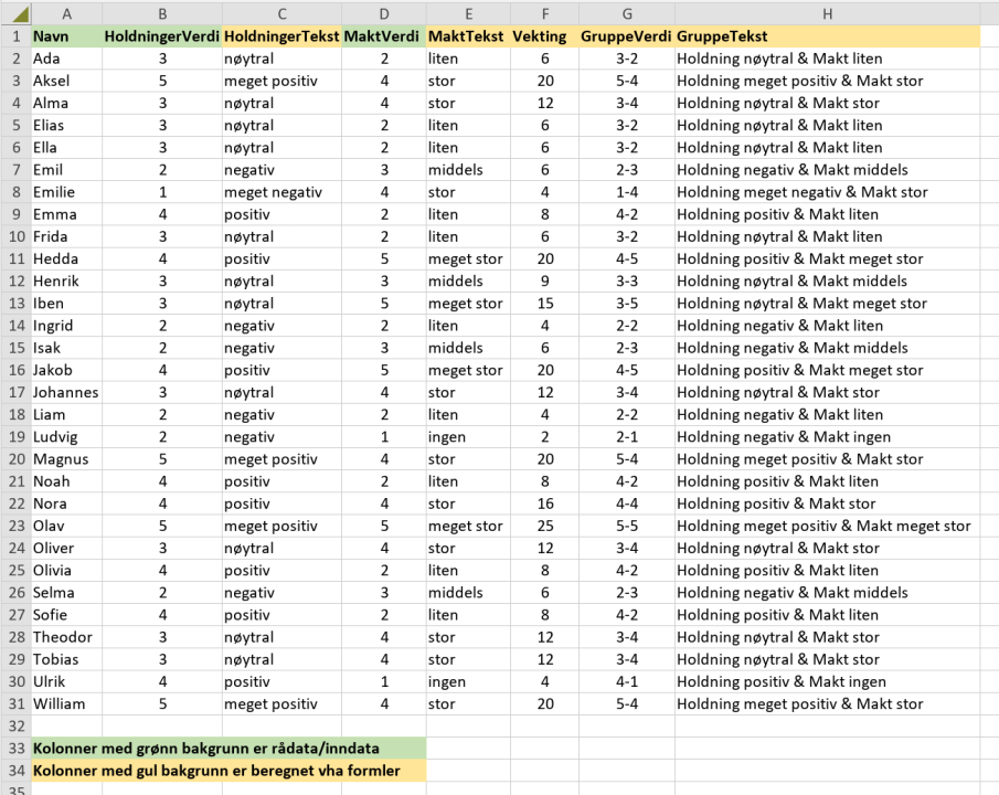

Jeg har et regneark med navn og 2 vektinger pr linje.
Vektingene er;
Holdninger (meget positiv - positiv - nøytral - negativ - meget negativ)
Innflytelse/makt (meget stor - stor - middels - liten - ingen)
Tenker at vektingene kan "oversettes" til tallverdi 1-5 på et vis slik at meget positiv x meget stor er det samme som 5 x 5 (altså 25)
Ønsker å summere vektingene og vise verdien i en matrise (5x5 matrise).
I matrisen skal navnene vises på rett sted i matrisen.
Hvordan løser jeg dette?

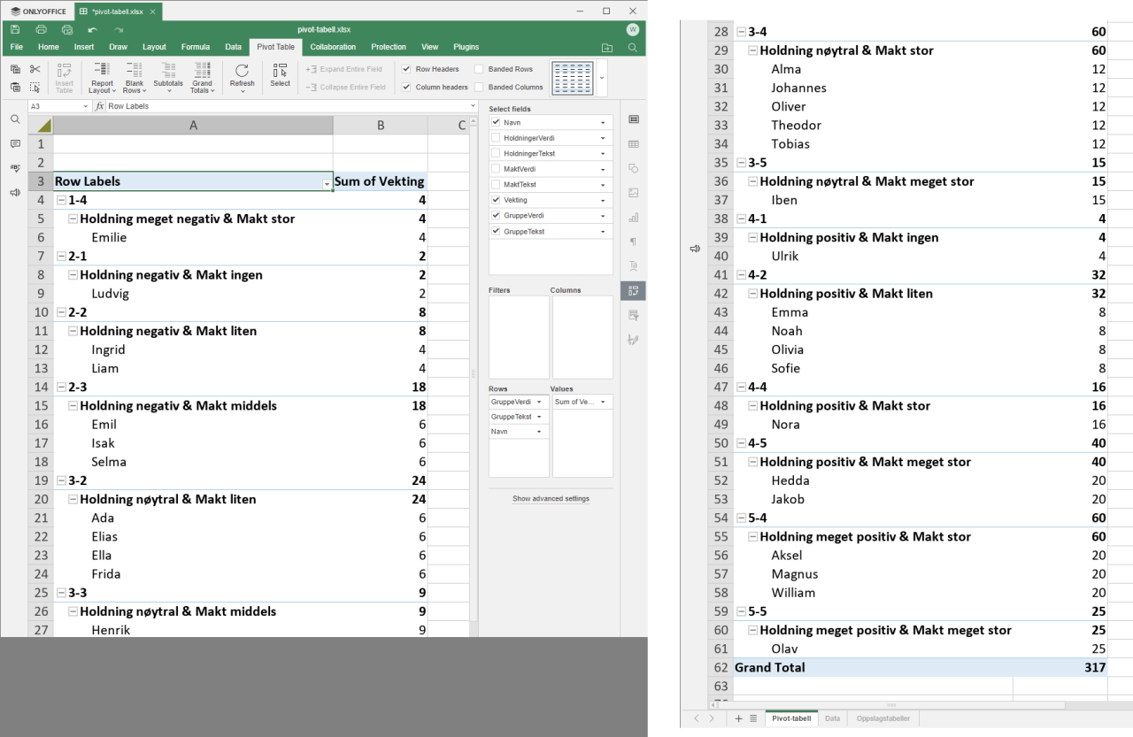

Det nærmeste jeg kommer en løsning er en Pivot-tabell som viser informasjonen du er ute etter, men ikke i en 5x5 matrise.
Programvare: "Spreadsheet" i office-pakken:  ONLYOFFICE Desktop Editors for Windows, v8.0.1
nor.jorgen, takk for at du nevnte vlookup-funksjonen, den fikk jeg sannelig bruk for. Drop down liste skal sjekkes ut senere :-)
Regneark: "pivot-tabell-v2.xlsx"
Ark: Data
Kolonne C:
=VLOOKUP(B2,Oppslagstabeller!$A$4:B34,2,FALSE)
Kolonne E:
=VLOOKUP(D2,Oppslagstabeller!$A$12:B42,2,FALSE)
Kolonne F
=B2*D2
Kolonne G
=CONCAT(B2,"-",D2)
Kolonne H
=CONCAT("Holdning ",C2," & Makt ",E2)

Ny versjon "sheet-Pivot-tabell-v2.png" || Skrivefeil
