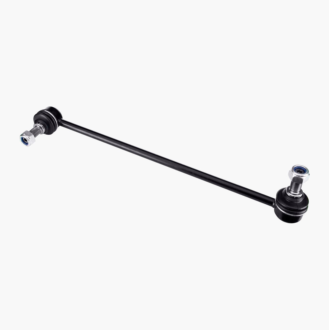

Nautica Skrevet 28. desember 2023 Del Skrevet 28. desember 2023 (endret) Hvis fjæren er knekt skal det ikke ha innvirking når du jekker opp bilen siden fjæren sitter løst både oppe og nede, det er støtdemperen som holder dette sammen. Hvis fjæren en ødelagt vil det enkelt kunne sjekke dette med og se om bilen har samme høyde på begge sider, mål fra skjerm-kanten og ned til grunnen, noen mm. forskjell kan det være men ikke mer en det. Kyllingbein/stabstag er nærliggende og tro er feilen "en vanlig feil", oppleves som smell hver gang du kjører i fartsdumper, ujamn vei, kant, hull, kraftig svinging, etc. som gjøre at fjærene beveger seg opp/ned. Endret 28. desember 2023 av Nautica Lenke til kommentar

Leo_ Skrevet 1. januar 2024 Del Skrevet 1. januar 2024 Nautica skrev (På 28.12.2023 den 10:07 PM): Hvis fjæren er knekt skal det ikke ha innvirking når du jekker opp bilen siden fjæren sitter løst både oppe og nede, det er støtdemperen som holder dette sammen. Hvis fjæren en ødelagt vil det enkelt kunne sjekke dette med og se om bilen har samme høyde på begge sider, mål fra skjerm-kanten og ned til grunnen, noen mm. forskjell kan det være men ikke mer en det. Kyllingbein/stabstag er nærliggende og tro er feilen "en vanlig feil", oppleves som smell hver gang du kjører i fartsdumper, ujamn vei, kant, hull, kraftig svinging, etc. som gjøre at fjærene beveger seg opp/ned. Det der er ikke et stabilisatorstag, det der er linkstaget som forbinder stabilisatorstaget med fjærbeinet. Lenke til kommentar
