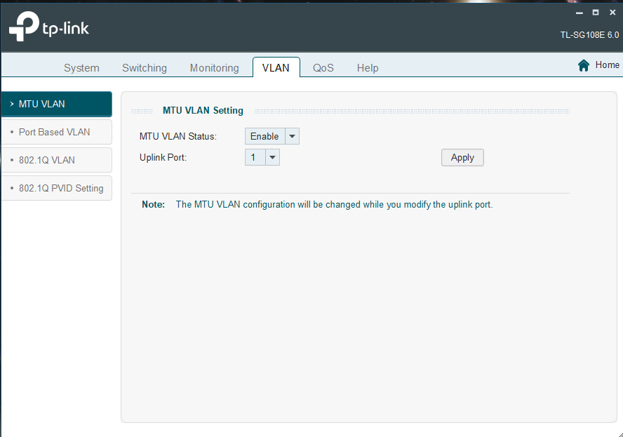

Hva er hensikten med VLAN-et bak "fiber"? Regner med "fiber" her er fibermodem/ONT. Siden det er Telenor, kan du vel ha svitsjen uten å sette opp noe VLAN og koble til to rutere som hver får egen separat offentlig IP-adresse (hvis du ønsker "ditt eget nett"). Ser slik sett ut bare som en ekstra potensiell feilkilde, uten at jeg vel helt forstår VLAN-kofigurasjonen som er gjort her.
Hvis hastighetene varierer veldig her i noe som framstår til å være "mot internett", prøvd å bytte kabler her? Dårlig kabel (eller problemer med patcher i forbindelse med veggkontakter) kan forti gi en del pakketap, og da også hastighet som varierer en god del.
Endret av NULL

NULL skrev (12 timer siden):
Jeg tenkte vel egentlig at det var nødvendig for at nettverkene skulle bli separert, har vel også hørt om at 2 DHCP servere kan skape problemer, men det gjelder kanskje ikke i denne konfigurasjonen? Har ikke egentlig så veldig mye peiling på nettverk. Legger ved bilde av innstillingen som ble gjort, eneste jeg gjorde var å slå på MTU VLAN, dette setter uplink til port 1, også blir port 2-5 til 4 separate nettverk.
Har bytta rundt på kabler uten at problemet flytta seg, har også bytta ut mange kabler, svitsj har også innebygd kabeltester og får ikke feil på noen kabler, speedtest appen rapporterer også om 0% pakketap.
Lenke til kommentar
I praksis ville jeg bare slått av dette og latt svitsjen stå med standardinnstillinger. To DHCP-servere i samme nettverk er ikke en god ide. Ei heller "ruter bak ruter" er en god ide. Men hvis du setter svitsjen bak fibermodemet, vil ISPens DHCP i dette tilfellet gi deg to offentlige IP-adresser - en til hver ruter. En slik konfigurasjon er det i dag veldig få internettleverandører ellers som støtter (hos enkelte får man ikke engang en enkelt offentlig IP, men blir bak CGNAT - hvilket for en del bruksområder kan gi en rekke komplikasjoner...).
Lenke til kommentar
NULL skrev (1 time siden):
Men det har jo fungert knirkefritt fram til nå, er det noen sannsynlighet for at den innstillingen plutselig lager problemer, og da også kun for en enhet nå det siste døgnet?
Så slik konfigurasjonen er nå er ikke mulig på alle ISP'er? Huseier bytter leverandør etter nyttår, usikker på til hvem, men hvis de bruker multimodem og ikke støtter 2 offentlige IP adresser, så blir jeg da nødt til å enten droppe remote access på plex, eller få huseier til å kjøpe egen router så de kan sette multimodemet i bridge. Eller finnes det en annen løsning jeg ikke vet om?
