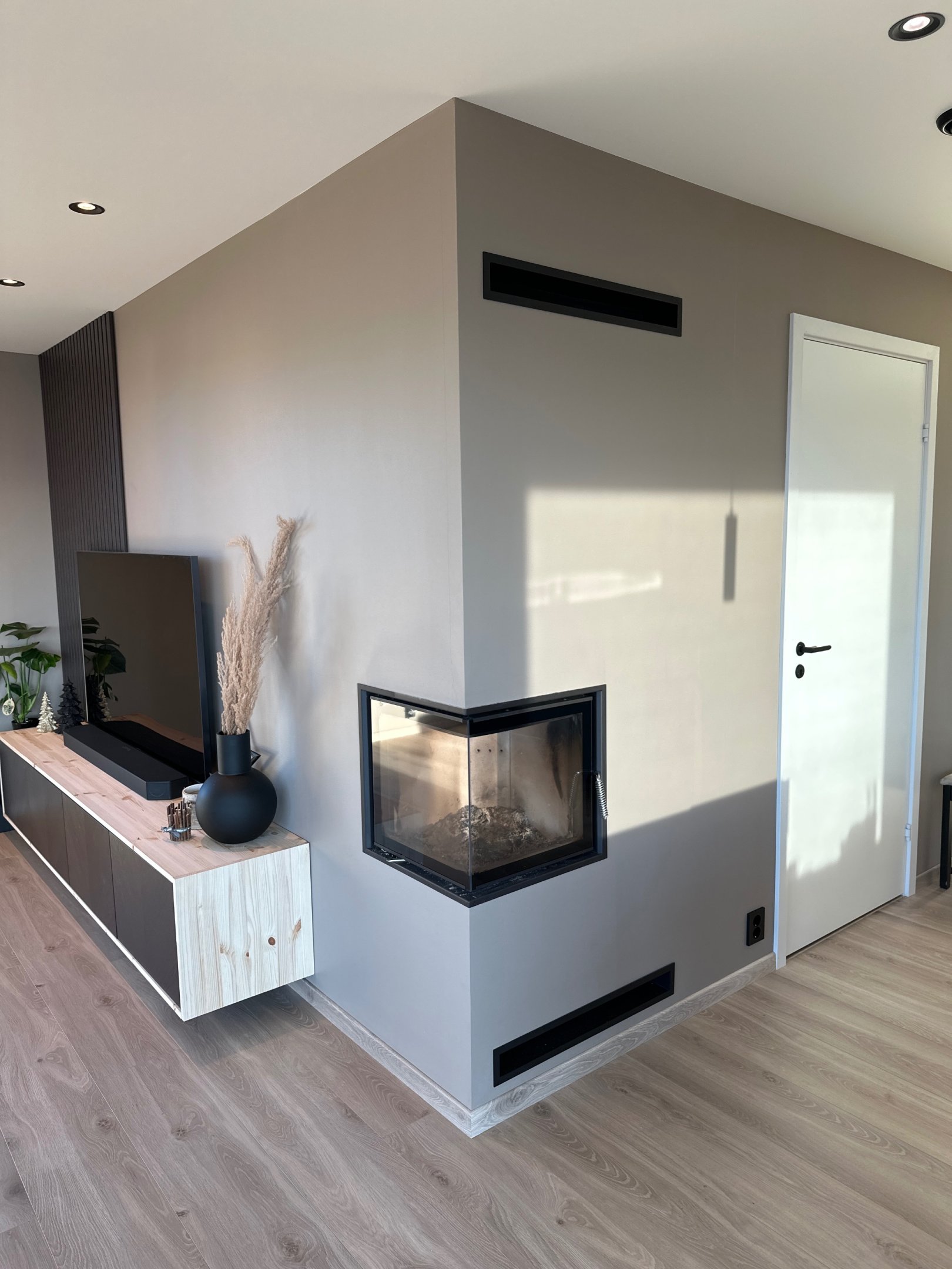

Har et nytt hus med ventilert stålpipe og en brunner peisinnsats.
Slik jeg har forstår det skal jo ovnen være «lukket» og forsyner seg med luft fra pipen, så behov for å ha vindu åpent eller ventilasjon i overtrykk modus skal ikke være nødvendig så lenge døren er igjen på peisen.
Alikevell opplevde vi å fylle stuen med røyk ene gangen kjøkkenventilatoren ble startet. (Peisen døde ut også generte mye røyk.) Det hjalp umiddelbart når vi åpner vinduet.
Er det noe gale med peisen? Utette overganger eller lignende?
Såg over pakning i dør og den såg forsåvidt fin ut.
