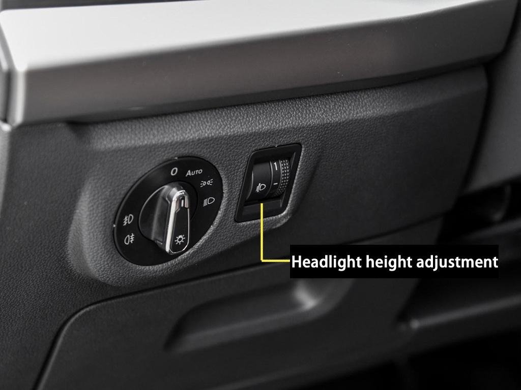

sedsberg skrev (4 timer siden):
Mange biler med halogen har automatisk høydejustering. Spesielt litt mer "luksus"-biler.
Har kun hatt dette på biler med xenon- og LED-lys, men det har vel ikke vært tilstrekkelig "luksus"-biler jeg har hatt 🙂
Lenke til kommentar
Rimeligere biler og varebiler/bruksbiler vil jeg tro mest sansynlig har denne:
Spoiler
Og nyere "luksus"-biler i dag vil jeg tro har Xenon/HID eller LED.
