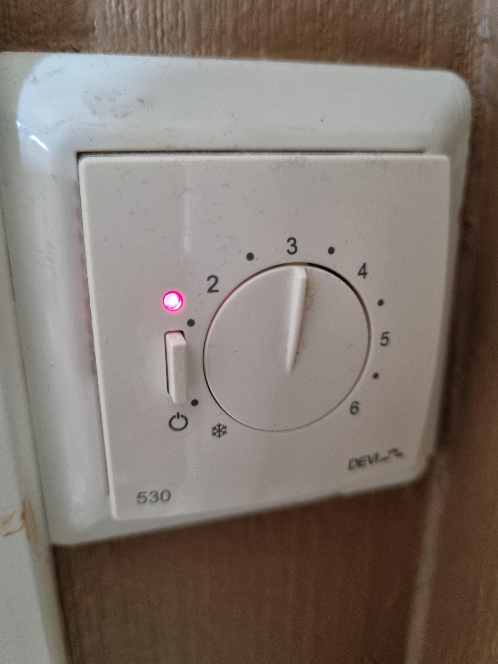

1Dr.E Skrevet 20. april Rapporter Del Skrevet 20. april (endret) Jeg har en slik til gulvvarme som virker gåen (klikker av og på veldig raskt hvis jeg ikke skrur den et stykke forbi 2, og jeg må velge mellom å ha enten kaldt eller 30 grader varmt vaskerom. Kan jeg erstatte den med denne? https://www.elektroimportoren.no/namron-zigbee-touch-termostat-16a-hvit/4512737/Product.html (Er på tilbud, og jeg samler gjerne slikt i Home Assistant via Zigbee når jeg først må bytte) Eller er det andre anbefalte varianter med zigbee? Er litt skeptisk til Namron egentlig... Før noen spør: Jeg skal ikke koble dette selv. Har et par dimmebrytere som skal byttes også, så jeg kjøper inn alt samlet og får en elektriker til å ta jobben. Endret 20. april av 1Dr.E Lenke til kommentar
nebrewfoz Skrevet 24. april Rapporter Del Skrevet 24. april On 4/20/2024 at 11:40 AM, 1Dr.E said: Jeg har en slik til gulvvarme som virker gåen (klikker av og på veldig raskt hvis jeg ikke skrur den et stykke forbi 2, og jeg må velge mellom å ha enten kaldt eller 30 grader varmt vaskerom. Du har en DEVIreg 530 som bruker en "gulvføler" for å sense temperaturen i gulvet og regulere effektpådraget etter det. Denne temp.sensoren ble antageligvis plassert da gulvet ble støpt/lagt, og det kan være vanskelig å bytte den - selv om den kanskje ligger i et rør. Sannsynligvis er føleren intakt (- det er antageligvis en temperaturavhengig motstand -), så det enkleste er om du kan finne en ny termostat som er kompatibel med den gamle føleren. Jeg var selv gjennom noe lignende (termostaten koblet ikke ut når det ble varmt nok), og valgte da å erstatte termostaten med en modell som "hadde tatt over" etter den jeg hadde. Både den gamle og den nye brukte samme type temperaturføler, så der kunne alt av kabling i veggen gjenbrukes. Hvis du finner datablad på DEVIreg 530, så står det der hva slags karakteristikk det er på temperaturføleren, og deretter er det 'bare' å finne en ny (og smart) termostat som er kompatibel. (Eller du kan satse på at det går an å bytte ut føleren med kabel i vegg & gulv - eller spørre en elektriker om dette er en kurant jobb. Eller du kan bytte til en termostat som kun måler temperaturen i termostaten, dvs. ikke bryr seg om hva gulvføleren opplever.) 1 Lenke til kommentar
