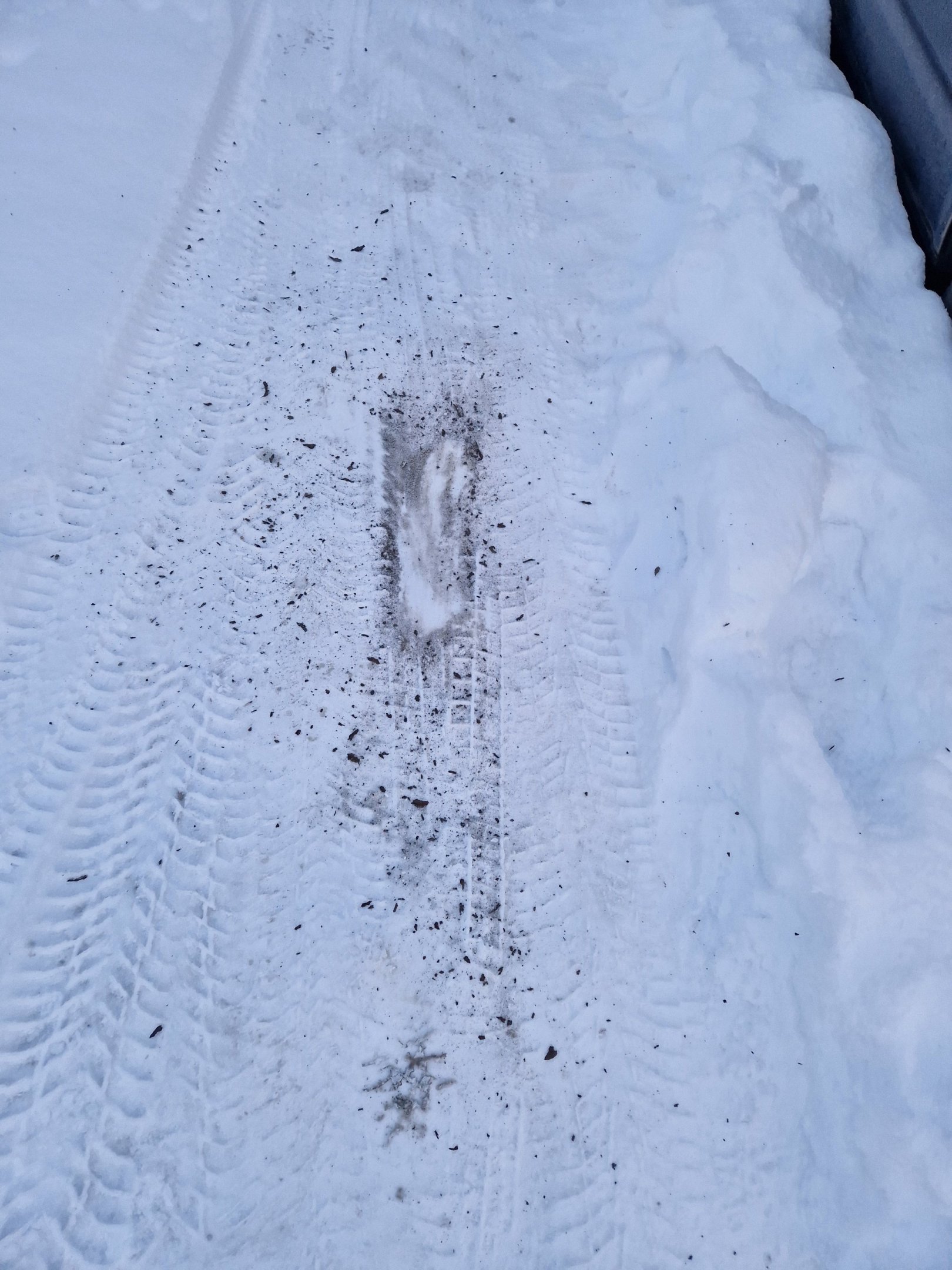

thbergseng Skrevet 6. desember 2023 Rapporter Del Skrevet 6. desember 2023 Hei godtfolk! I dag hadde jeg bilen innom verksted da de skulle sjekke en ulyd i kupévifta. Når jeg kom og hentet den (etter 20 min tining) kjørte jeg rolig ut fra parkeringen. Jeg hører da et høyt smell fra det jeg antar er høyre bakhjul. Bilen trilla så fint videre. Jeg gikk så ut å så det var noe som ligna på rust/møkk i en stripe på bremseskiva bak, og etter å ha flytter bilen ser jeg det som minner om små rustbiter på bakken, samt at hjulet har hengt litt. Verkstedet hadde stengt, så jeg kjørte pent videre, merket ingen vibrasjoner. Bilen styrer pent både under kjøring og under oppbremsing. Tok også noen "nødbremser" og alt var fint. Jeg klør meg nå litt i hodet over hva det her kan ha vært. Bremsene bak fikk kjørt seg i sommer da vi slet litt med varmgang før vi fikk byttet begge kaliperne bak. Skiver og klosser var nye i juli. Som sagt er jeg veldug nysgjerrig på det her. Lurer også på om jeg skal kontakte verkstedet for det her. De har jo ikke gjort noe i nærheten av hjulene. Det virker jo som om noe har havnet i klem, for så å bli knust når jeg begynte å kjøre evt. Ingen stygge riper eller merker i skivene heller, og det jeg kunne se av klossene så fint ut. Jeg har en rar teori, men lurer på om det kan ha vært noe dritt som har ligget i snøen. Det er myyye snø her i Valdres, og bilen sto med ganske høy snø rundt hjulene på den siden 🙄 Vet ikke helt hva jeg lurer på her, men ble bare helt satt ut av det smellet 😁 Lenke til kommentar
Kajac Skrevet 6. desember 2023 Rapporter Del Skrevet 6. desember 2023 Kan det være is som har samlet seg rundt et eller annet, og som har blitt brutt løst og knust når du beveget bilen? Lenke til kommentar
thbergseng Skrevet 6. desember 2023 Forfatter Rapporter Del Skrevet 6. desember 2023 Kan absolutt være. Det var -22 ute, så var den inne i hallen 1.5 time i 20 pluss, så ut igjen. Lurte bare fælt på hva de partiklene var. Så ut som rust/porøst metall. Regner med man merker det om noe går til helvete av klosser osv 😅 Lenke til kommentar

mobile999 Skrevet 6. desember 2023 Rapporter Del Skrevet 6. desember 2023 thbergseng skrev (41 minutter siden): Jeg hører da et høyt smell Sikkert is i hjulbuen som har løsnet i forbindelse med at bilen var inne i varmen. Det kan smelle fælt. https://www.elbil24.no/nyheter/derfor-bor-du-ikke-kjore-med-dette/73398772 1 1 Lenke til kommentar
thbergseng Skrevet 6. desember 2023 Forfatter Rapporter Del Skrevet 6. desember 2023 1 minute ago, mobile999 said: Sikkert is i hjulbuen som har løsnet i forbindelse med at bilen var inne i varmen. Det kan smelle fælt. https://www.elbil24.no/nyheter/derfor-bor-du-ikke-kjore-med-dette/73398772 Virker logisk. Bare lurte fælt på hva det stålet var, men ser ikke noe som "mangle" noe sted. Jepp smalt skikkelig. Holdt jo igjen dekket litt 😅 Lenke til kommentar
mobile999 Skrevet 6. desember 2023 Rapporter Del Skrevet 6. desember 2023 Er du sikker på at det var stål da og ikke svart is? Lenke til kommentar
thbergseng Skrevet 6. desember 2023 Forfatter Rapporter Del Skrevet 6. desember 2023 13 minutes ago, mobile999 said: Er du sikker på at det var stål da og ikke svart is? 80% sikker 😅 har jo vørt beinkaldt her i flere uker. Ingen bilvask på evigheter og støv og dritt overalt, så har nok slått meg til ro med at det er noe is-relatert. Lenke til kommentar
