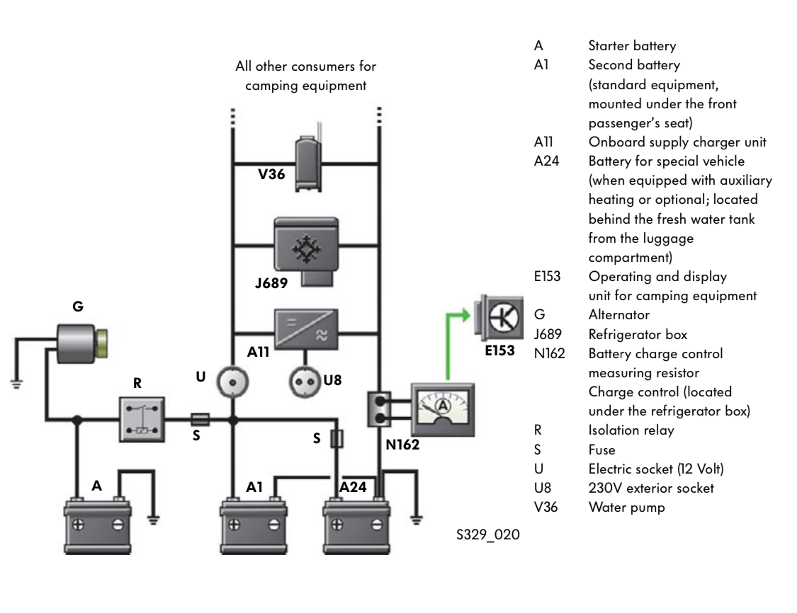

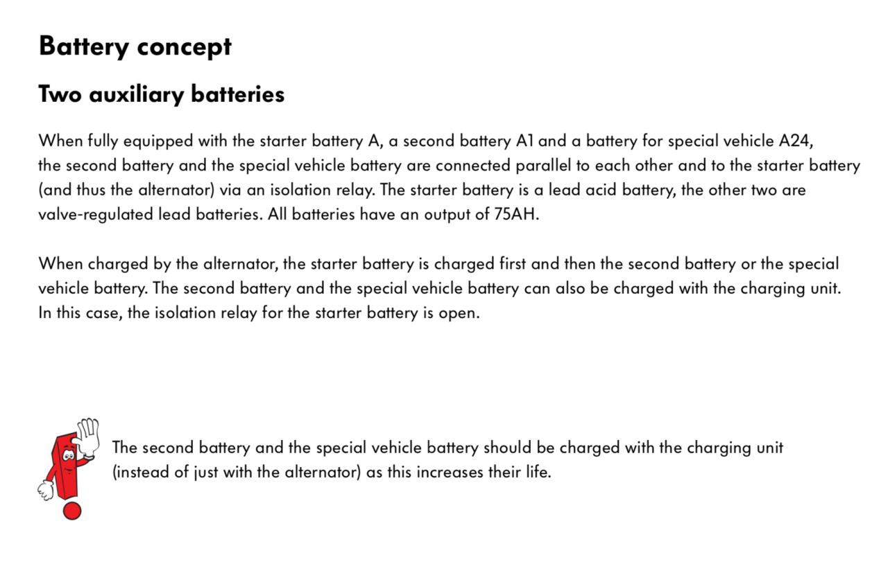

Fant for øvrig litt info om hvordan batteriene og lading i en 2004-modell Camper Van (/Multivan, California) med to(!) ekstra batterier fungerer. Tipper at det muligens kan være tilsvarende oppsett i din bil hva gjelder lading selv med bare ett ekstra batteri 🤔
