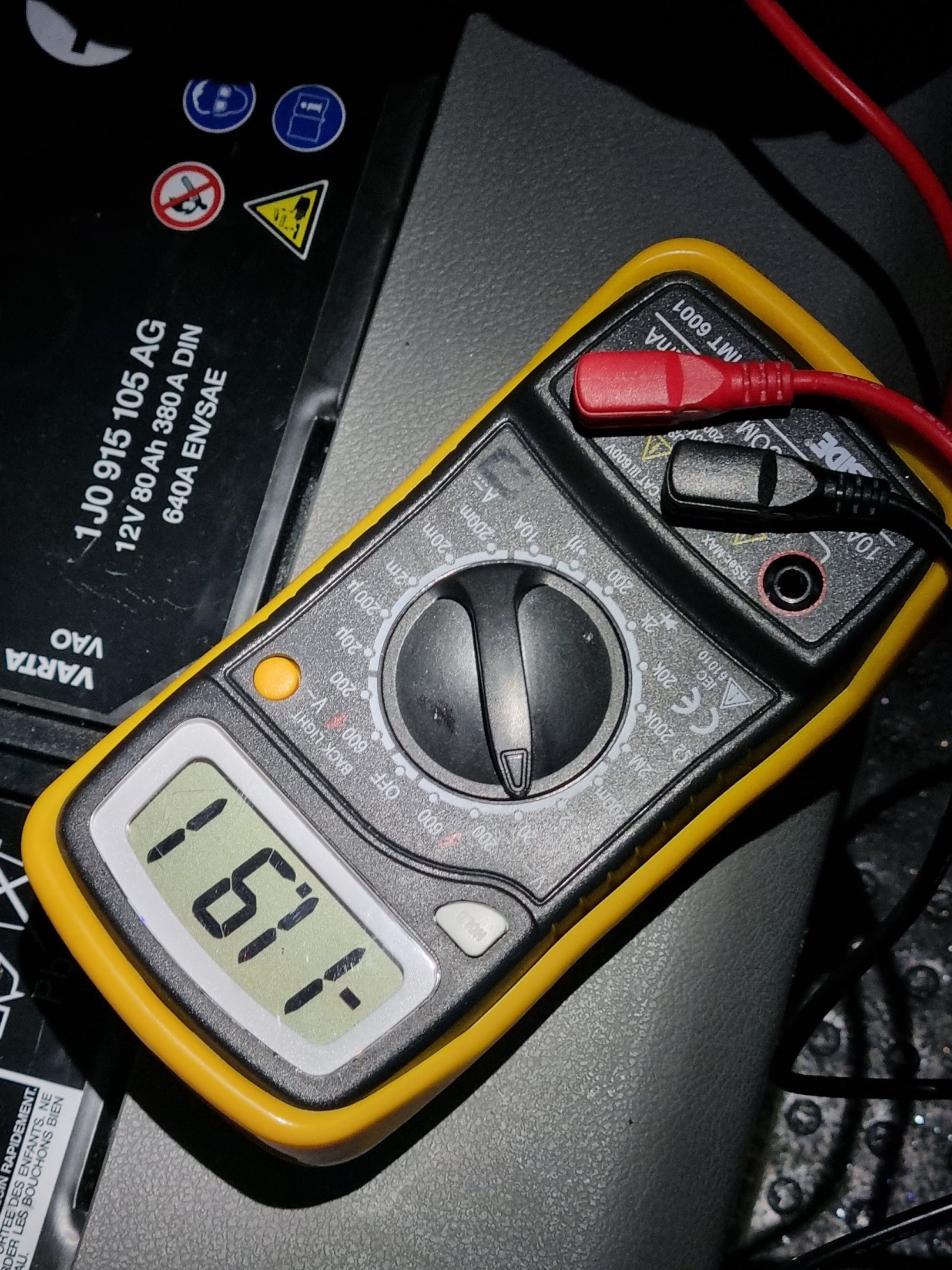

Vi har prøvd å måle batteri under sete under belastning, men det dropper ikke under 12,5V
Tipper at batteriet i motorrommet er modent for utskifting for lengst og at batteriet under setet (hva er datoen på dette?) må ‘jobbe dobbelt’ og er grunnen til at dere (tross alt) måler 12.5V.
Koble fra klemmen på minuspolen på batteriet i motorrommet og mål det, hva er spenningen? Gitt at bilen er fra 2007(?) så antar jeg at den ikke har automatisk start-stopp av motor, som burde tilsi AGM-batteri, da burde hvilespenning vært nærmere 13 volt; ~12.5V er på AGM-batteri omtrent 60-70% ladet.
Hva mener du forresten med ‘under belastning’?
Hva er spenningen når motoren går?

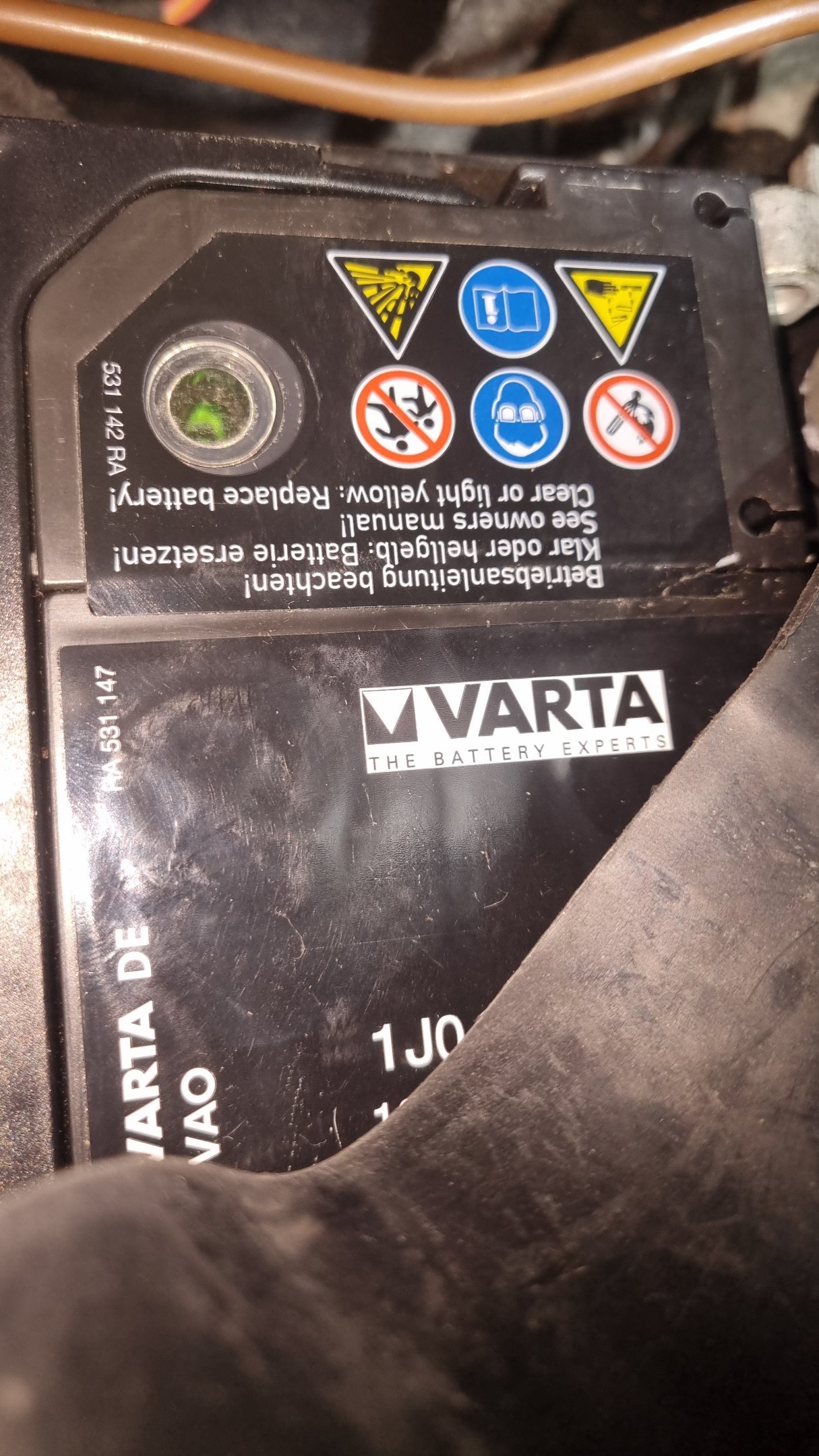

Vedlagte bilder er batteri under setet. Betyr grønn i god stand, eller er dette en skikkelig gul indikator? Den er kanskje ikke helt til å stole på uansett hvis den alltid "forsynes" med strøm fra det nye batteriet? Gitt at jeg har forstått ting riktig 🤔
Vi fikk også testet det helt nye batteriet med samme måler, og det viste at batteriet ikke var så bra.

Siden der er 2 batterier så vil jeg tro at disse er koblet i parallell.
For å måle spenning på batteriet må du da koble det fra bilen (koble av minus polen).
Det er også viktig at de er av samme teknologi/type (ikke et AGM da trolig).

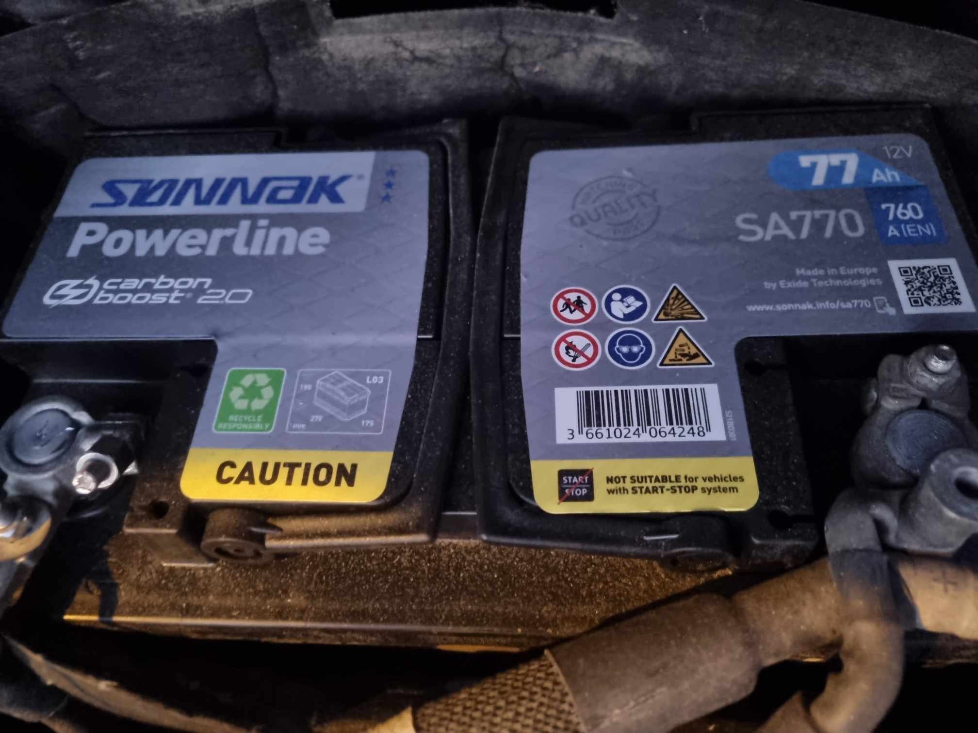

Det nye batteriet i motorrommet ble satt inn dagen jeg dro for å hente bilen. Rent fysisk så synes jeg batteriet ser litt lite ut i forhold til plassen den skal stå på, men vet ikke om dette har noe å si heller.
Forrige eier kjente ikke til problemer med webasto. Kan det være at ved å bytte til et "mindre" batteri i motorrom kombinert med dårlig batteri under setet har skapt problemer for meg?
Lenke til kommentar
Det er et bra batteri, kanskje en størrelse mindre enn orginalt uten at det nødvendigvis har stor betydning.

Alt skal være avskrudd når man kobler vekk batterier. Fungerer Webasto eller ikke med batteriet under setet frakoblet?
Hvilket merke og modell er batteriet under setet?

Med produksjonsdato uke 42 år 2007 😱 16 år gammelt.
