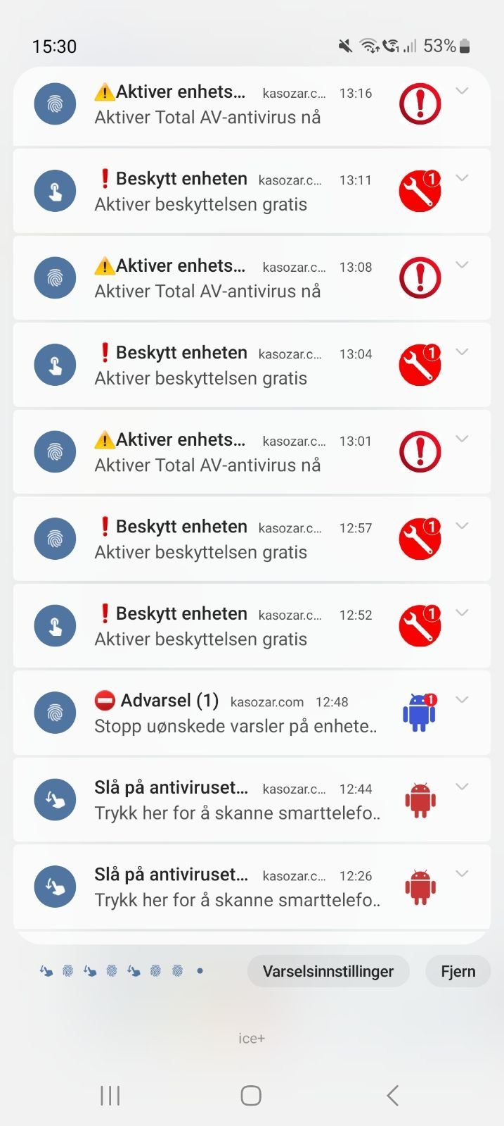

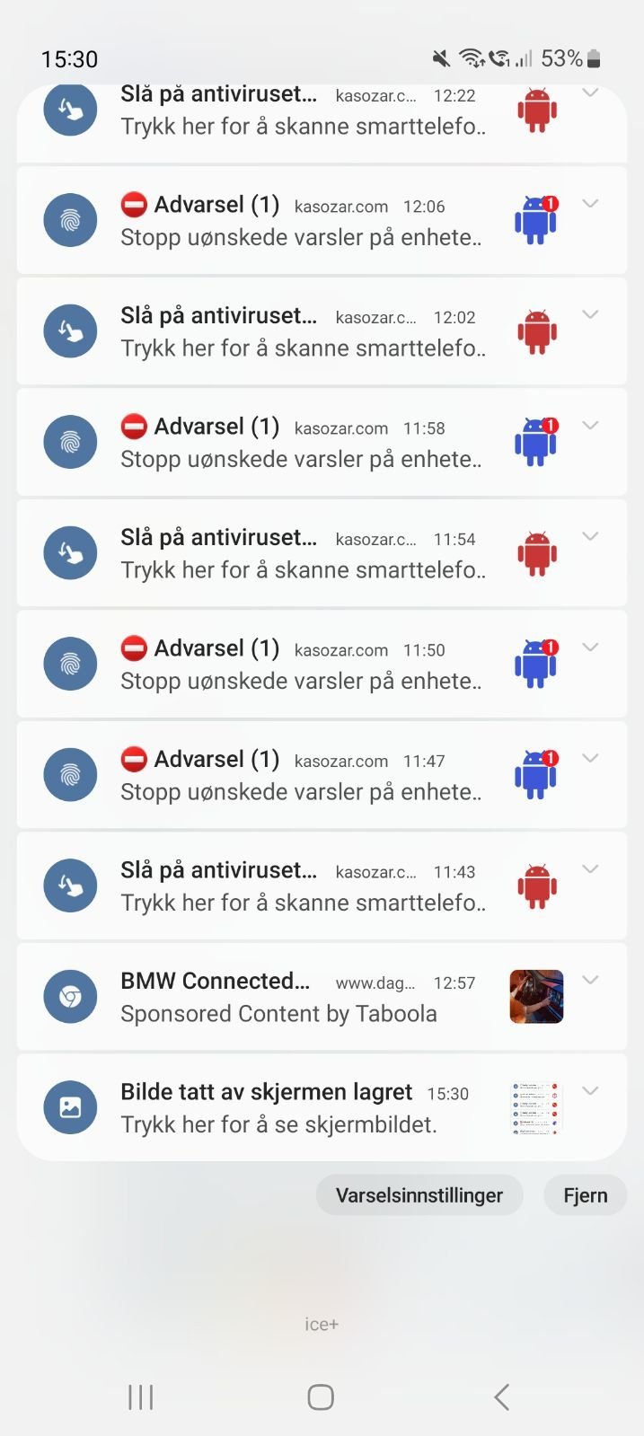

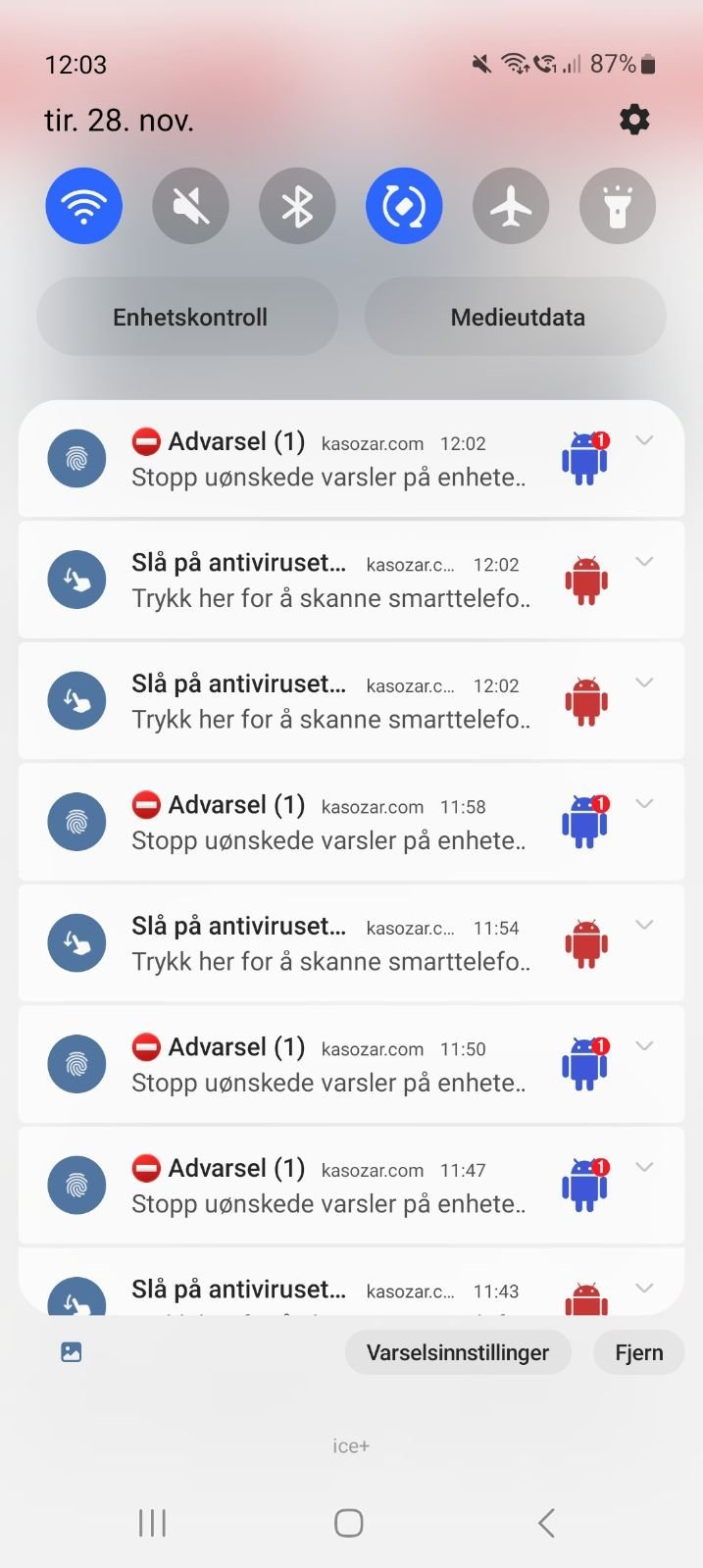

Nesten garantert en app av tvilsom opprinnelse.
Gå gjennom alle apper du har på telefonen og slett alle apper som ikke er i bruk.
Dersom det vedvarer så gå inn på appplisten og fjern tilgang til å sende pushvarsler på alle apper som ikke er helt safe.
(Altså alt med unntak av nettbank, ruter osv)
Dersom det forsvinner da så er det bare å gi tilgang litt etter litt til appene slik at det er enkelt å luke ut appen som lager trøbbel. Og som Uderzo sier, ikke glem å inkludere nettlesere i denne testen heller.
Er en del apper som begynner slik x antall dager/uker etter at de har blitt installert dessverre, som regel er dette de litt mindre "kjente" applikasjonene
  • Liker 3

Google rapporterer den aktuelle sida som ei usikker side: https://transparencyreport.google.com/safe-browsing/search?url=kasozar.com
Sitat
Nåværende status
warningNoen sider på dette nettstedet er usikre
Nettstedet kasozar.com inneholder skadelig innhold – inkludert sider som
  • prøver å lure besøkende til å dele personopplysninger eller laste ned programvare
Det kan hende at usikkert innhold bare vises på enkelte sider på et nettsted. Sjekk nettadressen for den spesifikke katalogen eller nettsiden du vil gå til, for å få mer detaljert sikkerhetsinformasjon.
Eg veit ikkje kva dette er slags side, men varsla kjem frå denne sida, enten via nettlesaren eller via nedlasta app.
