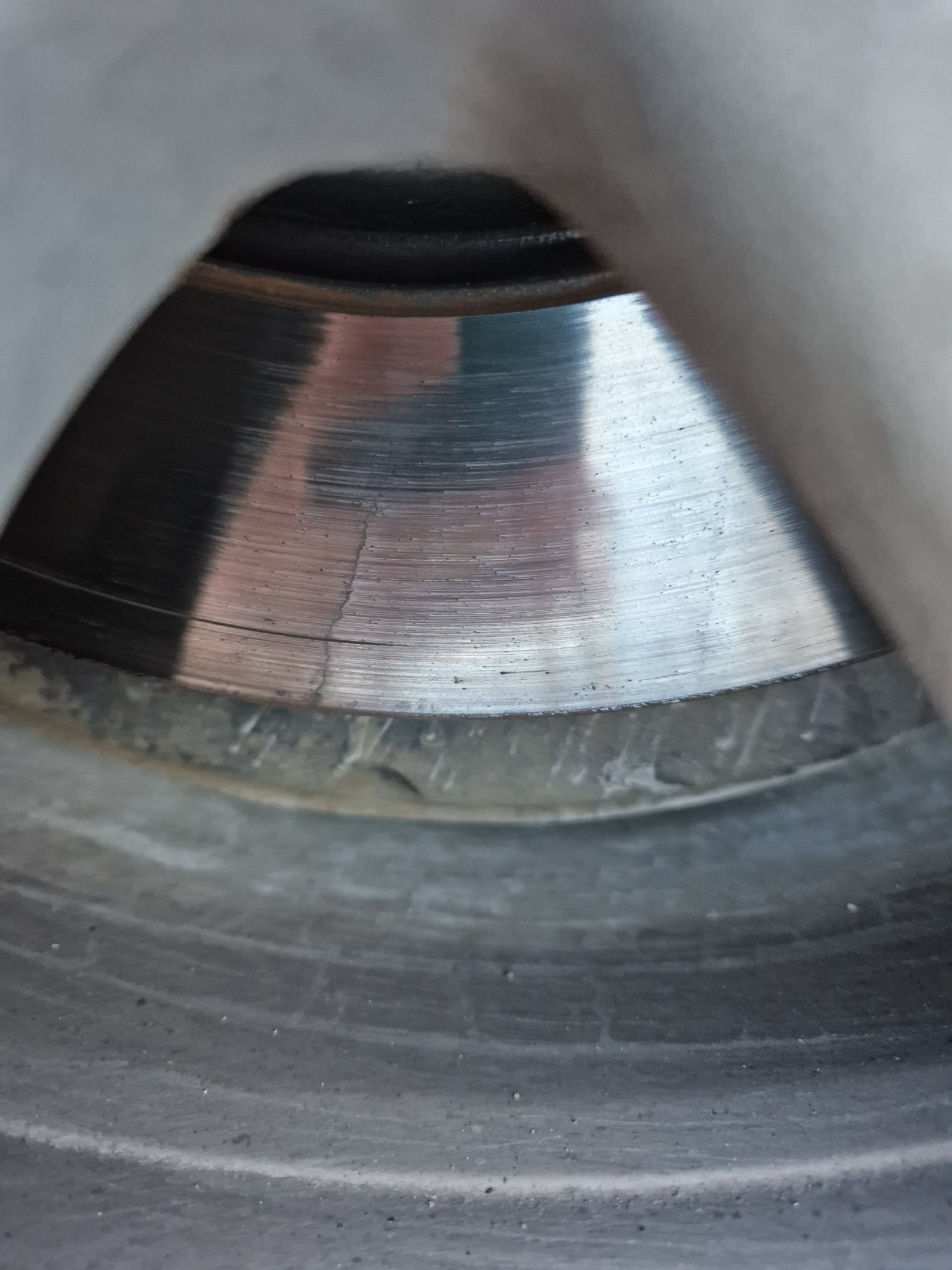

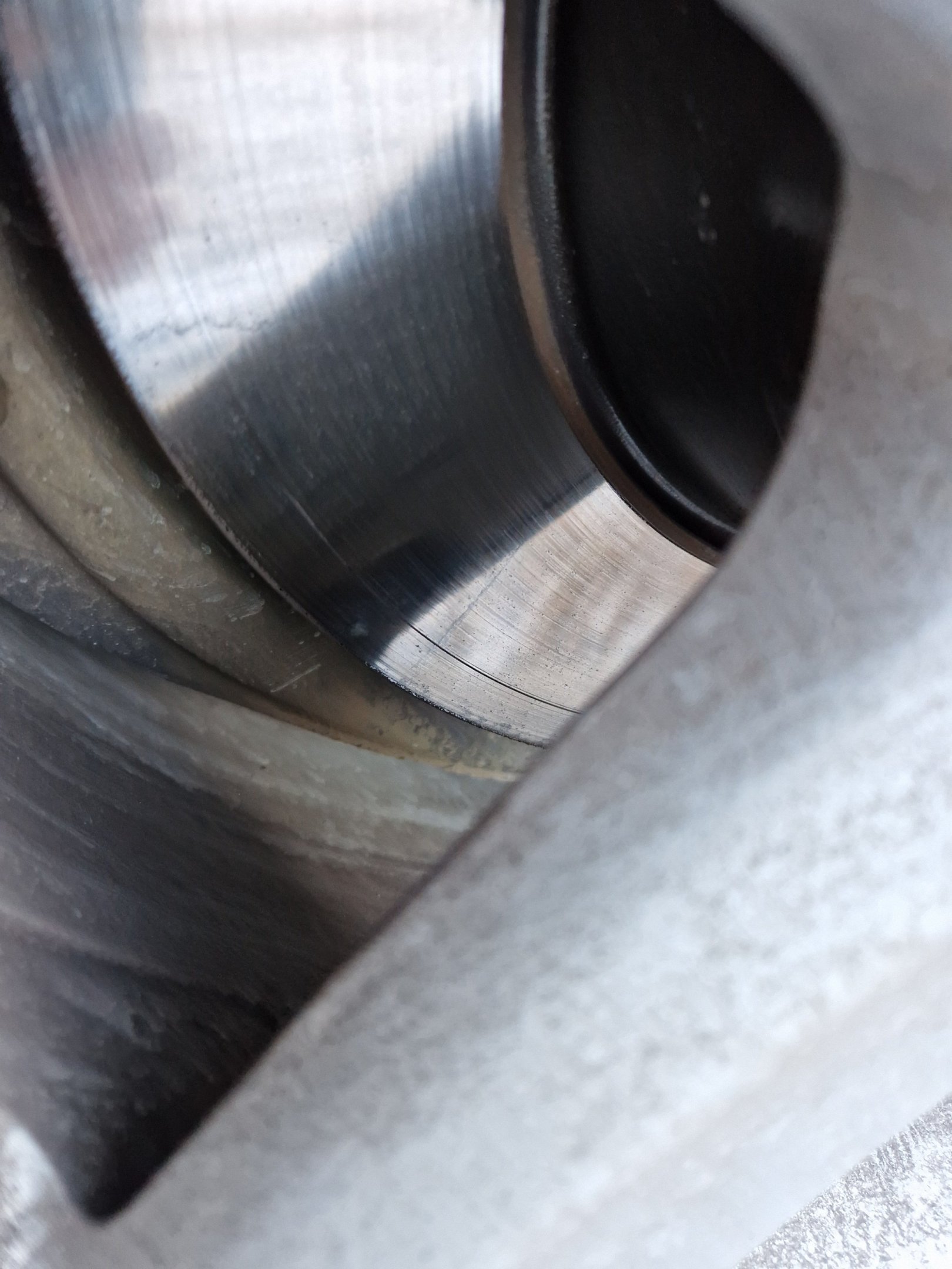

totto1989 Skrevet 25. november 2023 Del Skrevet 25. november 2023 Heisann! Jeg merket i dag helt tilfeldig at den ene bremseskiven bak har det som ser ut som en langsgående sprekk. Jeg kan kjenne det såvidt med fingerneglen, men ingenting når jeg tar hånda over overflaten. Skivene, klossene og kaliperne ble skiftet i sommer (kalipere skiftet etter pga varmgang pga dårlige kalipere). Jeg har ikke sett noen symptomer på varmgang (ingen lille varmgangamerker el.l). De andre vertikale merkene lurer jeg på om er fra klossene (står med håndbrekk hjemme pga automat og bakke). Må kjøre 4 timer hjem i morgen, så håper ikke det er noe mer alvorlig. Samtidig passer det dårlig økonomisk å skifte bremser nå 😅 Jeg merker ingen vibrasjoner eller ulyder ved kjøring. Er det noen som kan ha en formening om hva det kan være? Lenke til kommentar
Dragonlove Skrevet 25. november 2023 Del Skrevet 25. november 2023 (endret) For min del så kan det se ut som sprekk antydninger, typisk for varmgang, nå vet ikke jeg hvilken skiver du har, men det kan jo selvfølgelig være noen med dårlig kvalitet, jeg hadde gjerne tatt det opp med de som byttet de. Endret 25. november 2023 av Dragonlove 1 Lenke til kommentar
totto1989 Skrevet 25. november 2023 Forfatter Del Skrevet 25. november 2023 Just now, Dragonlove said: For min del så kan det se ut som sprekk antydninger, typisk for varmgang, nå vet ikke jeg hvilken skiver du har, men det kan jo selvfølgelig være noen med dårlig kvalitet, jeg hadde gjerne tatt det opp med de som byttet de. Forøvrig så vil jeg ikke tro det er noen umiddelbar fare, har sett værre enn det der. Vi hadde problemer etter skifte i sommer. Skiftet klosser/skiver, fikk varmgang over lengre tid (ingen røyk), verkstedet sjekket, sa alt var ok, endte med å bytte begge kalipere (ble gjort privat, så kunne ikke dokumenteres ovenfor verksted). Vedkommende som skiftet kaliperne kunne ikke se noe skader, men de gikk ganske varme en stund. Jeg et også litt nysgjerrig, de merkene som går "oppover", kan det også være sprekker? Lenke til kommentar
Dragonlove Skrevet 25. november 2023 Del Skrevet 25. november 2023 (endret) thbergseng skrev (Akkurat nå): Vi hadde problemer etter skifte i sommer. Skiftet klosser/skiver, fikk varmgang over lengre tid (ingen røyk), verkstedet sjekket, sa alt var ok, endte med å bytte begge kalipere (ble gjort privat, så kunne ikke dokumenteres ovenfor verksted). Vedkommende som skiftet kaliperne kunne ikke se noe skader, men de gikk ganske varme en stund. Jeg et også litt nysgjerrig, de merkene som går "oppover", kan det også være sprekker? Om du tenker på de merkene som er mer "rette" og går oppover er det nok der bremseklossene har ligget mot. Gikk de nye kaliperne varme? Endret 25. november 2023 av Dragonlove 1 Lenke til kommentar
totto1989 Skrevet 25. november 2023 Forfatter Del Skrevet 25. november 2023 Just now, Dragonlove said: Om du tenker på de merkene som er mer "rette" og går oppover er det nok der bremseklossene har ligget mot. Det jeg tenkte også. Takk så mye for svar! Skal ha den inn å skifte kupévifte på onsdag, så lurer på å be de ta en titt på det for ordens skyld. Lenke til kommentar
Gavekort Skrevet 25. november 2023 Del Skrevet 25. november 2023 Det er antydninger til at de har kjørt seg veldig hardt, så jeg mistenker at bremsen har hengt og overopphetet skiven. 1 Lenke til kommentar
totto1989 Skrevet 25. november 2023 Forfatter Del Skrevet 25. november 2023 1 minute ago, Gavekort said: Det er antydninger til at de har kjørt seg veldig hardt, så jeg mistenker at bremsen har hengt og overopphetet skiven. Kaliperen gang en del i sommer før den ble skifta, så det var mye varmt, men har ikke sett noen antydninger til det de siste månedene nå. Lenke til kommentar
Dragonlove Skrevet 25. november 2023 Del Skrevet 25. november 2023 thbergseng skrev (7 minutter siden): Kaliperen gang en del i sommer før den ble skifta, så det var mye varmt, men har ikke sett noen antydninger til det de siste månedene nå. Da er nok problemet at det hang på i sommer. 1 Lenke til kommentar
totto1989 Skrevet 25. november 2023 Forfatter Del Skrevet 25. november 2023 6 hours ago, Dragonlove said: Om du tenker på de merkene som er mer "rette" og går oppover er det nok der bremseklossene har ligget mot. Gikk de nye kaliperne varme? Glemte å svare på siste delen. Nei ikke noe varme av de nye, så har vært helt fint etterpå. Merker ingen "dybde" i den sprekken som er. Virker å være helt i overflaten, så aner ikke om noe kan ha lagt seg imellom. Såpass overoppheting burde vel gitt litt blå/lillaskjær på skivene? Lenke til kommentar
