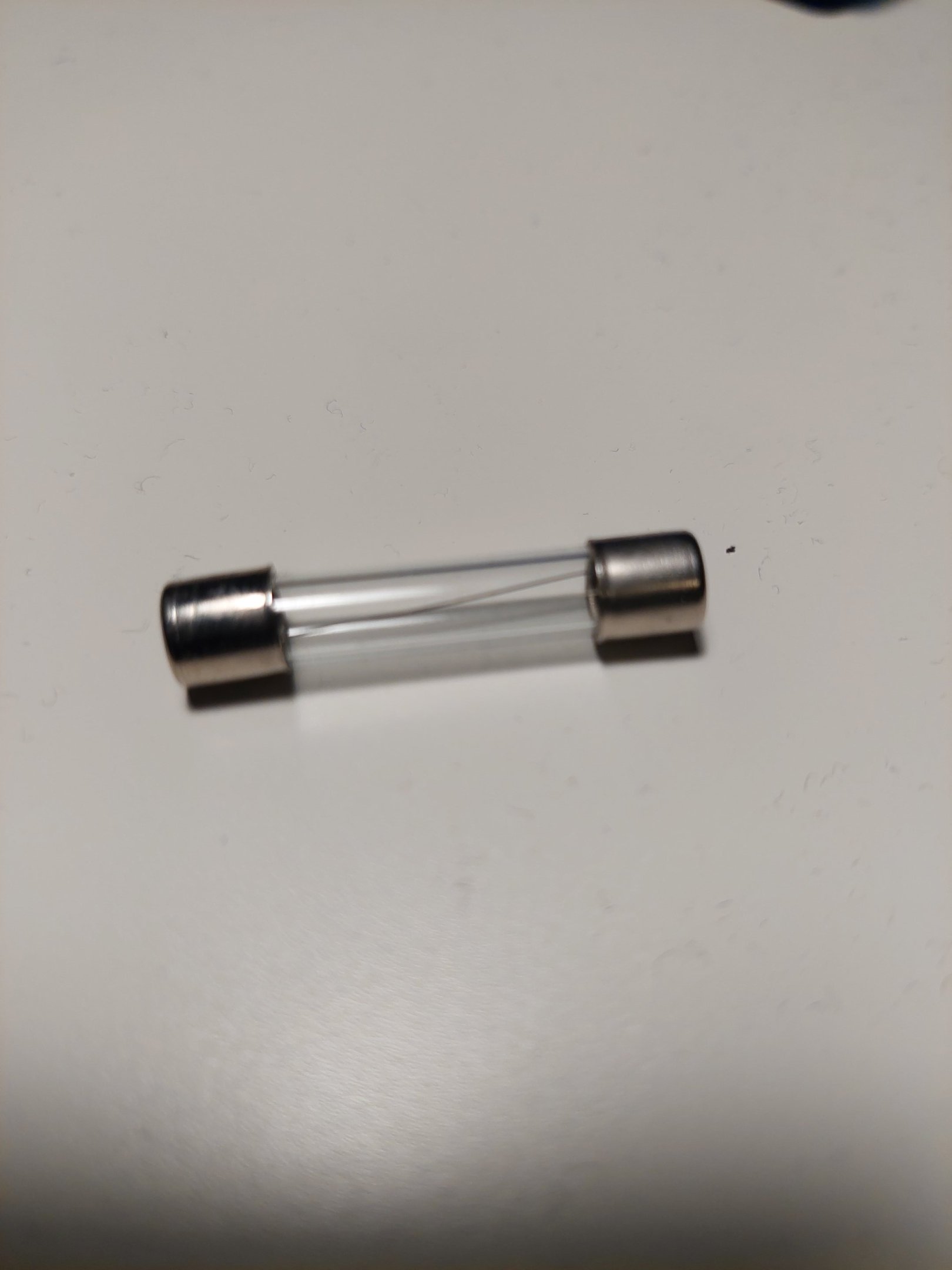

Ser ut som om ene enden er løs/skjev, det skjer når sikringen går, ikke alltid det brenner av på midten og er synlig.

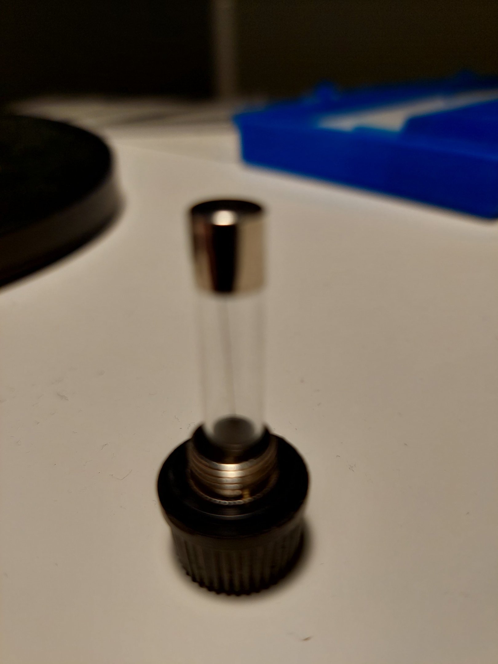

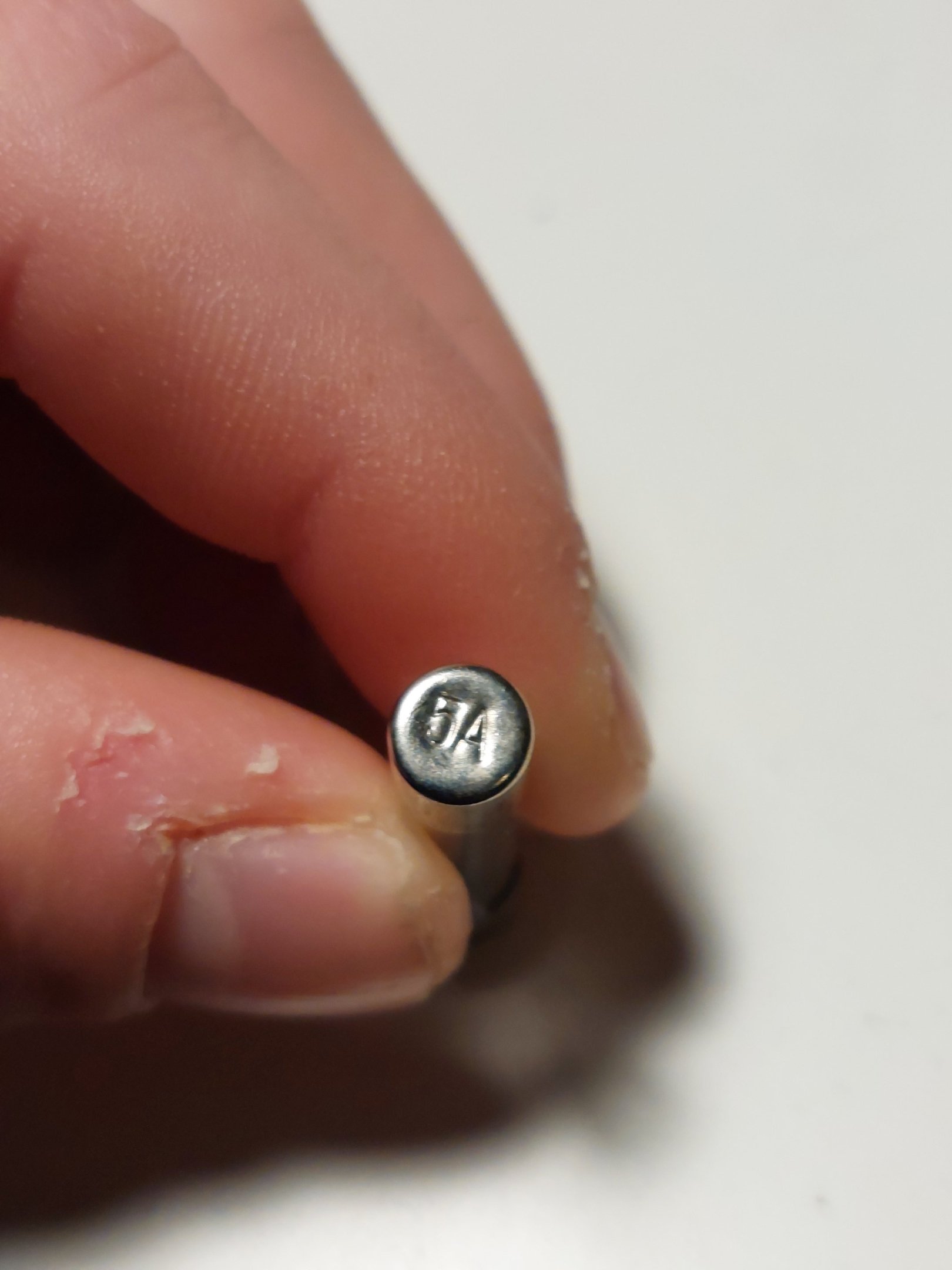

Er dette riktig?
