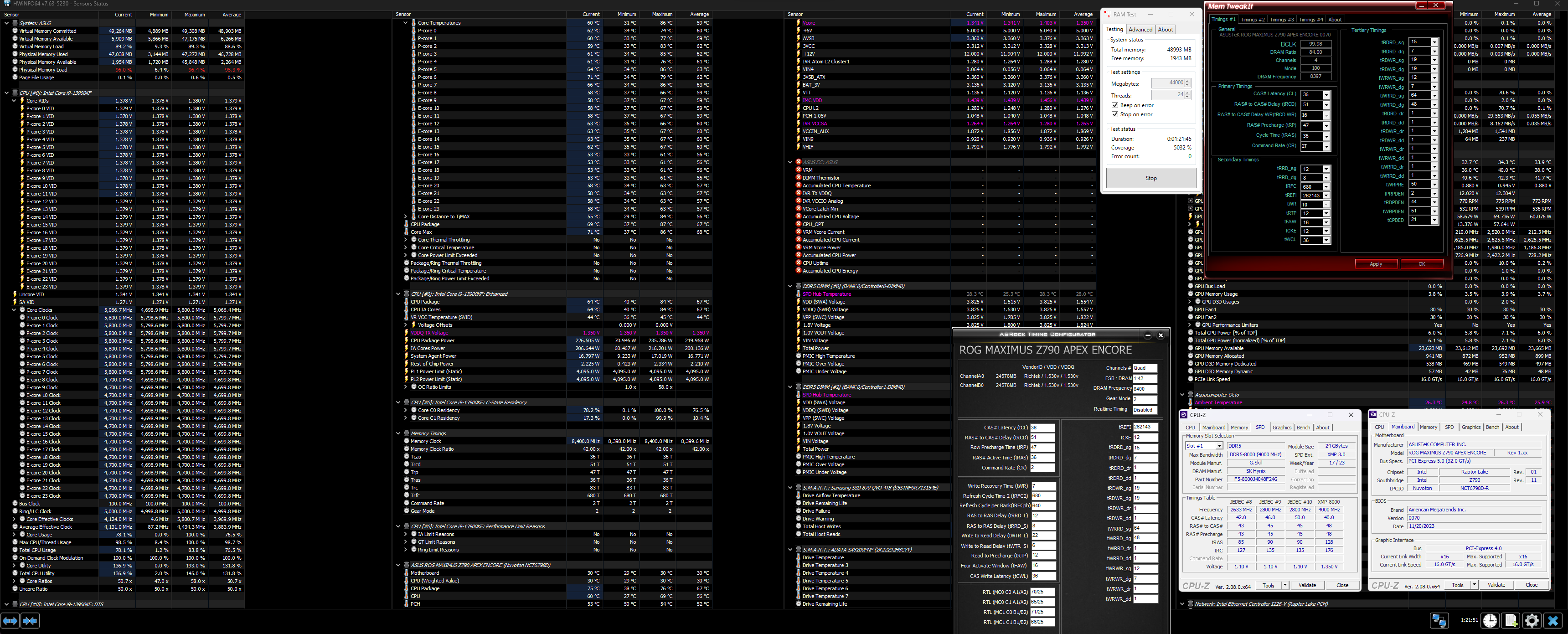

Nizzen Skrevet 25. november 2023 Del Skrevet 25. november 2023 On 21.11.2023 at 6:35 PM, mackanz said: Ni som har era kort. Kom det med antistatisk pose? Mitt gjorde det inte. Låg rett i kartongen. Behöver ju inte vara fel för det, men tror inte jag sett det förr. Ingen antistatisk pose nei. Det er gammeldags, og helt unødvendig Slik kjører jeg mitt Encore: Lenke til kommentar
