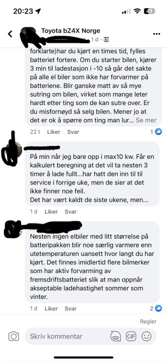

stamkunde Skrevet 21. november 2023 Skrevet 21. november 2023 Jeg vet ikke om man trenger batterivarmer på en el-bil? Når jeg lader batteriet på en stasjon, varmes batteriet også? Har ladestasjoner en slags service når du står der? eller tenker dem kun profitt?
Mannen med ljåen Skrevet 21. november 2023 Skrevet 21. november 2023 (endret) Ladestasjonen blåser i hvordan bilen bruker strømmen. Det er bilens elektronikk som bestemmer om all strømmen skal rett inn på batteriet, eller om noe av strømmen skal drive oppvarming av batteripakken. Dette er programmert av bilfabrikkens ingeniører for at produktet deres skal ha maksimal levetid. Forhåpentligvis. De kunne selvsagt bevisst gjøre en dårlig jobb for at du må kjøpe ny bil raskere. Lite trolig at dette stemmer. Endret 21. november 2023 av Mannen med ljåen 2
bzzlink Skrevet 22. november 2023 Skrevet 22. november 2023 Ja du trenger absolutt batterivarmer! Bl.a. Mangler mange biler fra VW og Toyota dette. De selger disse bilene til intetanende 1. gangskjøpere av elbil, som får en forferdelig opplevelse på langtur vinterstid. 3

Iterion Skrevet 25. november 2023 Skrevet 25. november 2023 stamkunde skrev (På 21.11.2023 den 5:38 PM): Jeg vet ikke om man trenger batterivarmer på en el-bil? Når jeg lader batteriet på en stasjon, varmes batteriet også? Har ladestasjoner en slags service når du står der? eller tenker dem kun profitt? De fleste nyere elbiler har en 'forvarming av batteri' mulighet som er gull, spesielt om vinteren. Mange har også varmepumpe som er en stor fordel i et kaldt land som Norge. Svar på spørmål 2; Ja, men det tar tid, spesielt om vinteren. Mange elbiler har også her mulighet til å "varme" opp batteriet før en lader på hurtigstasjon slik at det kan lades på høyere effekt. Er batteriet iskaldt og kortkjørt, blir ladeeffekten deretter. Nei ingen ladestasjoner har noe service. De er ubetjente og vanligvis uten tak. 1 2
