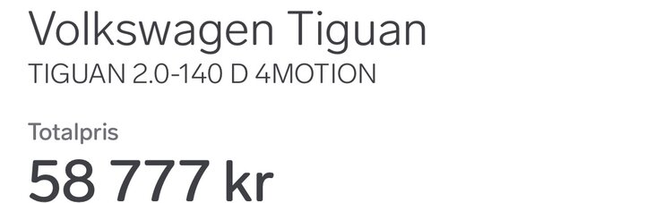

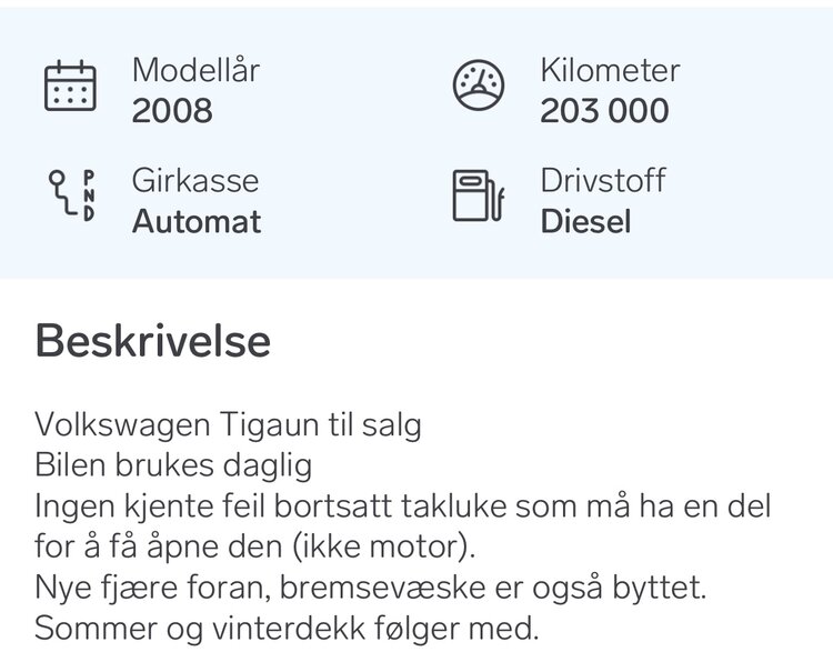

Fruen sin fantastiske familie hjalp oss med en bil til henne, meg og barna i April 2023.
En tilsynelatende nesten feilfri VW Tiguan 2008 modell.
Bilen er utrolig nok EU-Godkjent i Mars 2023, og ble kjøpt av oss i April 2023 med opplysninger om at det var en knekt del i takluke som var eneste feil/mangel.
Her er det som sto i annonse da vi kjøpte bilen:

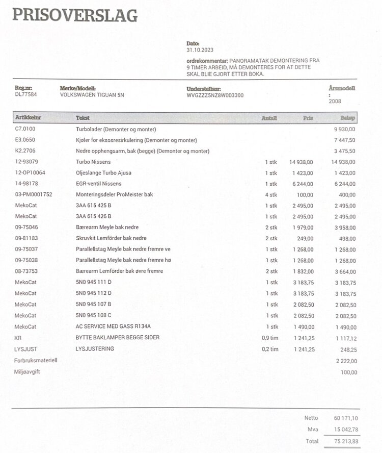

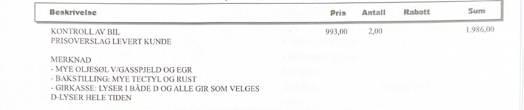

I tillegg begynte glødelampe å blinke én mnd etter kjøp, og bilen går i nødmodus kontinuerlig ved jevn fart i svake til sterke oppoverbakker. Gul motorlampe kommer og går alt etter om vi klarer å kjøre som om bilen er i nødmodus slik at vi ikke utløser nørmodus.
Etter alle utbedringer og dekkjøp hadde ikke vi råd før i Oktober 2023 å ha bilen på verksted for sjekk av gjenstående feil fra våren 2023.
Og de fleste ramses opp her, til en prislapp på 75k på verksted:
-Turbo må byttes
-Egr ventil må byttes
-Der er oljelekkaser rundt gasspjeld og egr
-Takluke må repareres
-Venstre hjulspindel må byttes pga skjevheter
-Masse foringer og bæring og slikt bak må byttes
-Egr kjøler må byttes
-Hovedlysene må justeres, da de har vært sjeløyd siden kjøp
-AC må trolig fylles på gass
-Baklykter kan ha behov for bytte
I tillegg:
-Mye tectyl som skjuler rust i bakstilling
-Girkasse varsler feil i alle gir i følge verksted
-Der er også et sabla liv om man gasser hardt på, så det rådes heller ikke til å gjøre før dette er sjekket og utbedret. Ikke at du kan gjøre det heller, for da går bil i nødmodus.
Mistenker drivaksler fremme.

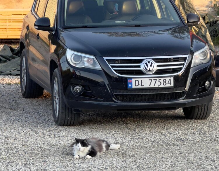

Bilen har ny bak og frontfanger på to forskjellige forsikringssaker.
Dette da den har også vært kræsjet uten at det ble opplyst om da vi kjøpte bilen.

Fabrikkny bil fra 2008 som har gått 200k? hehe.
Noen av feilene dere opplever kan og vil skje på en så gammel bil som har gått så langt. En EU-kontroll sier bare at bilen ser i sikkerhet- og miljømessig akseptabel stand. Ikke at den er driftsikker. Med tanke på hva som må gjøres så er den verdt vrakpant.

Når man ser på deleprisene og verkstedprisene her til lands, skjønner jeg ikke at folk har råd til å kjøre gammel bil om man ikke skrur selv.
En bil kan fint gå gjennom EU med litt slakke i ledd og foringer i understell, så lenge det ikke går ut over sikkerheten.
Et verksted kan også anbefale at div deler anbefales byttet, selv om de ikke akkurat er utslitte. En kollega av meg fikk på sin 2014 Tiguan tilbud om storservice, bytte av registerreim og vannpumpe til over 30k. Hun sa hun måtte ta seg opp lån for å få råd til det.
De anbefalte også å bytte skiver og klosser foran og bak, og selv om jeg skal være enige i at klossene bak neppe holder lenger enn til over nyttår, var det ikke engang slitekant på skivene fremme og ikke rust. Så der er jeg helt uenig.
Deler bør man bestille fra Eurodel eller Autodoc, til en brøkdel av Mekonomen og Bilxtra's priser. Så lenge man kjøper merkevarer (Feks Bosch, Bilstein, Eibach etc) får man gode deler.
En slik "raptus" som dere har tatt i forstillingen, med drivledd, dempere og tilbehør må man påregne på en gammel bil. Det fine nå er at den bør holde noen år. :)
Service må man også påregne på bruktbil. Også at det KAN oppstå feil som medfører motorlampe.
Mange anbefaler turbobytte og så viser det seg at feilen ligger et annet sted, feks i ladetrykks-regulatoren. Dersom feilen skyldes koks inni turboens VNT-mekanisme, kan den demonteres og renses til en langt lavere pris enn 15k pluss arbeid.
Konkret eksempel:
Verkstedet skal ha 2000kr pr bærearm bak, av merket Meyle. Eurodel leverer Lemförder som også er kvalitetsmerke til 904kr pr stk.
Verkstedet skal ha 1800kr pr øvre bærearm bak, av merket Lemförder. Eurodel skal ha 353kr pr stk for akkurat samme del, samme merke.
Skal man kjøpe gammel bruktbil må man enten kjøpe en der alt dette er gjort, eller påregne at det må byttes jevnlige deler. Og så kan man med fordel ta verksteduttalelser med en klype salt.
Det verste her er trolig en treg EGR-ventil pga småkjøring. De koster fra 2200-3000kr, jeg ville begynt med den.
