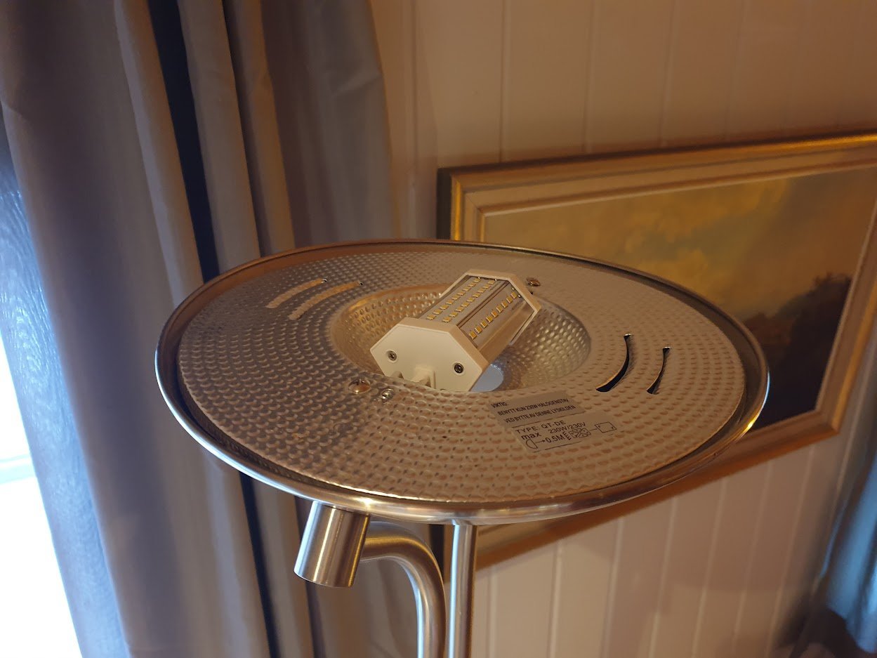

:utakt Skrevet 20. november 2023 Del Skrevet 20. november 2023 Halogen er jo blitt "svartelistet" og det blir stadig vanskeligere å kjøpe nye pærer når noe ryker. I stua har jeg en lampe som bruker en slik: Spoiler Dette er bortimot umulig å skaffe nå. Finnes det en LED erstatning? Hva heter det, hvordan ser det ut? Jeg prøver å google meg frem, men vet ikke helt hva jeg skal søke på, og det jeg får opp ser helt annerledes ut. Lenke til kommentar
Mannen med ljåen Skrevet 20. november 2023 Del Skrevet 20. november 2023 (endret) Sjekk flere butikker er mitt råd. Så sånne nylig på en Prix-butikk. Når du finner kan du hamstre. LED-alternativer er ikke nødvendigvis kompatible med dimmeren om lampa har dimmer. Det finnes også led -basert erstatning. Som denne: https://www.clasohlson.com/no/R7s-LED-pære-rørform-Slimline-12-W-118-mm-Osram/p/36-9737-2?gad_source=1&gclid=Cj0KCQiApOyqBhDlARIsAGfnyMoTLgj-U8VDu5h4CcBEnB2plVyfgfxqNSf7uwBcP4fjrussnIj9ivcaAiXJEALw_wcB Har ikke sjekket lengden. De finnes i flere lengder og styrker. Endret 20. november 2023 av Mannen med ljåen 1 Lenke til kommentar
Powertrainer Skrevet 20. november 2023 Del Skrevet 20. november 2023 :utakt skrev (5 timer siden): Halogen er jo blitt "svartelistet" og det blir stadig vanskeligere å kjøpe nye pærer når noe ryker. I stua har jeg en lampe som bruker en slik: Skjul innhold Dette er bortimot umulig å skaffe nå. Finnes det en LED erstatning? Hva heter det, hvordan ser det ut? Jeg prøver å google meg frem, men vet ikke helt hva jeg skal søke på, og det jeg får opp ser helt annerledes ut. https://www.clasohlson.com/no/R7s-LED-paere-rorform-Slimline-12-W-118-mm-Osram/p/36-9737-2 1 Lenke til kommentar
PaladinNO Skrevet 20. november 2023 Del Skrevet 20. november 2023 (endret) R7s-pærer finnes det massevis av dugelige LED erstatninger for, både 78mm og 118mm. Har selv kjøpt flere for både taklamper, stålamper og arbeidslamper, både med og uten dimming (dimmefunksjonen er ganske "meh" i lamper som ikke har dimmer for lavstrømpærer). https://www.proshop.no/LED-lyspaere/Osram-LED-lyspaere-LINE-115W827-100W-short-R7s/2931437 https://www.proshop.no/LED-lyspaere/Philips-LED-lyspaere-LED-120W-R7S-118mm-WH-D-SRT4-R7s/2884256 https://www.billigvvs.no/ledvance-led-line-klar-118mm-2452lm-182w827-r7s-dimbar-1653725 https://www.billigvvs.no/osram-parathom-line-led-19w827-150w-r7s-118-mm-1188359 EDIT: Vær obs på at de kraftigste fra Osram / Ledvance har dioder rundt hele pæren, og dermed bygger en god del inn i lampen. Var flere av mine stålamper de ikke passet til pga. små designforskjeller i innfestingen. Har senere byttet til disse fra Philips, som kun har dioder på den ene siden: https://www.proshop.no/LED-lyspaere/Philips-LED-lyspaere-LED-120W-R7S-118mm-WH-D-SRT4-R7s/2884256 Endret 20. november 2023 av PaladinNO 1 2 Lenke til kommentar
:utakt Skrevet 20. november 2023 Forfatter Del Skrevet 20. november 2023 Takk for hjelpen, alle. Jeg tok en runde og sjekket flere butikker, og på femte forsøk (Rema) fikk jeg faktisk tak i noen. Så nå har jeg både lys i lampa og reserver for en stund. Kjekt å vite at det er R7s som er riktig begrep for dette, og at det finnes erstatninger. Da er det håp til neste gang jeg må ut på jakt. 1 Lenke til kommentar
