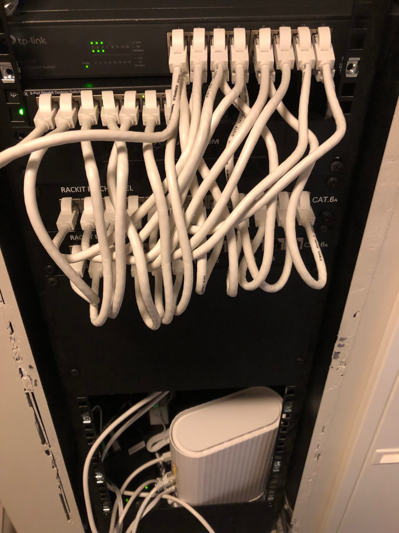

BenWhittaker Skrevet 16. november 2023 Del Skrevet 16. november 2023 Hei! Ifm husbygging fikk vi installert mange vegguttak i huset til kablet nett. Vi har ikke fått det til å fungere. Jeg har koblet modem og router og har trådløst nett fra telenor sin router. Pga mange vegguttak i huset har vi måtte bruke to switcher, en 16 port og en 8 port, begge fra tp-link. Det er koblet opp på riktig måte (elektriker har vært her og verifisert dette). Likevel får jeg ikke nett ut av vegguttakene (wifi fungerer). Jeg har feilsøkt og funnet ut at: Switcher er koblet i WLAN 1 og 2 i routeren. Hvis jeg koblet en enhet direkte i routeren, i WLAN 3, så får jeg kontakt med kablet nett. Men selv det er ustabilt og ubrukelig tregt. MEN: når jeg tar ut WLAN 1 og 2 (så switchene ikke er koblet på routeren), så går kablet nett fra WLAN 3 så det suser. Wifi går også raskere. Det fremstår altså for meg som om switchene lager så store forsinkelser på internett at det blir ubrukelig. Har noen erfaring med dette, forslag til løsninger etc? Da er jeg utrolig takknemlig. Se bilde av oppsettet. Mvh. Eirik Lenke til kommentar

Chris93 Skrevet 16. november 2023 Del Skrevet 16. november 2023 Lag en tegning over koblingene dine. Det er nesten umulig å se hva som går hvor i den spaghettien der. Med det sagt så ser det ut som om du har en kabel mellom switchene, port1 <->port1, stemmer dette? Av hva du skriver ser det også ut som om at du har koblet hver switch i en port på routeren din, stemmer dette? 4 Lenke til kommentar

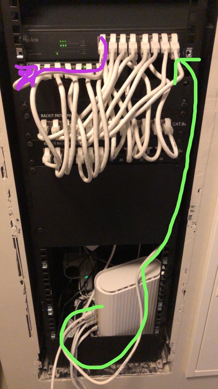

BenWhittaker Skrevet 16. november 2023 Forfatter Del Skrevet 16. november 2023 mobile999 skrev (38 minutter siden): Her ser det ut som noe er feil. Hva er modellbetegnelsen på de to switchene? Klarer du å se hvor ledningene fra routerens port WLAN1 og WLAN2 går? Det heter vel ikke WLAN1 og WLAN2, men LAN1 og LAN2? Tusen takk for svar! Switch 1: 16-Port Gigabit TL-SG1016D Switch 2: 8-Port Gigabit TL-SG108S Du har helt rett, jeg ser det heter «LAN», ikke WLAN. Routerens LAN 2 går til en alarm enhet, så jeg ser det kun er LAN 1 som går til Port 16 på 16-port routeren. I denne routeren så går port 1 videre til port 1 i 8-port routeren. Legger ved et nytt bilde med tegning: Grønn strek viser Router LAN 1 —> Største switch port 16 Lilla strek viser største switch port 1 —> minste switch port 1 Gir det mening for deg? Lenke til kommentar
BenWhittaker Skrevet 16. november 2023 Forfatter Del Skrevet 16. november 2023 Chris93 skrev (2 minutter siden): Lag en tegning over koblingene dine. Det er nesten umulig å se hva som går hvor i den spaghettien der. Med det sagt så ser det ut som om du har en kabel mellom switchene, port1 <->port1, stemmer dette? Av hva du skriver ser det også ut som om at du har koblet hver switch i en port på routeren din, stemmer dette? Hei! Svarte hen over i det du skrev. Kan du se om det gir mer mening? Lenke til kommentar
