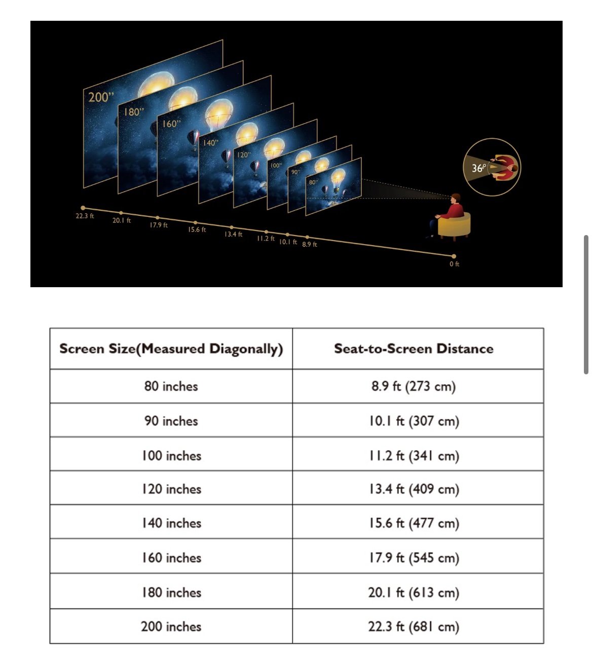

OleOst_ skrev (3 timer siden):
Heisann.
Er på jakt etter TV til kinorommet mitt.
Sitter ca 2.7 meter fra TV-vegg.
Har sett på følgende:
TCL 98 P745 4K Smart TV (2023) - 20000 kr
Samsung 85" Q80B 4K QLED TV - 20000 kr
TCL 85" C735 QLED 4K Google TV 120Hz - 15000 kr
Dette rommet blir brukt til spilling og kino.

Litt av grunnen til at man snakker om optimal sitteavstand til visse skjermstørrelser er ikke bare p.g.a oppløsning vs synet men også at man skal slippe å bevege hodet. Hvis du noen gang har sittet fremst i en kinosal opplever du gjerne denne effekten veldig sterkt. Det blir ikke like ekstremt og ubehagelig i en hjemmekino.
Det å gå litt over anbefalt størrelse er helt greit, men det er greit å få noe stort til låns før man kjøper en TV som rett og slett blir for stor. Med det sagt så tar det normalt sett ganske kort tid å venne seg til en stor TV, så lenge de ikke blir direkte ubehagelig.
Min måte å vurdere dette på er å dele opp synsfeltet i 9 biter (3x3). Da går jeg for at skjermen skal dekke biten i midten. Da kan man greit bevege skarpsynet sitt over hele skjermen med bare øynene.
Det som gjør at en tåler film i større skjermer er at de gjerne er mindre høye og derfor blir bredere.
