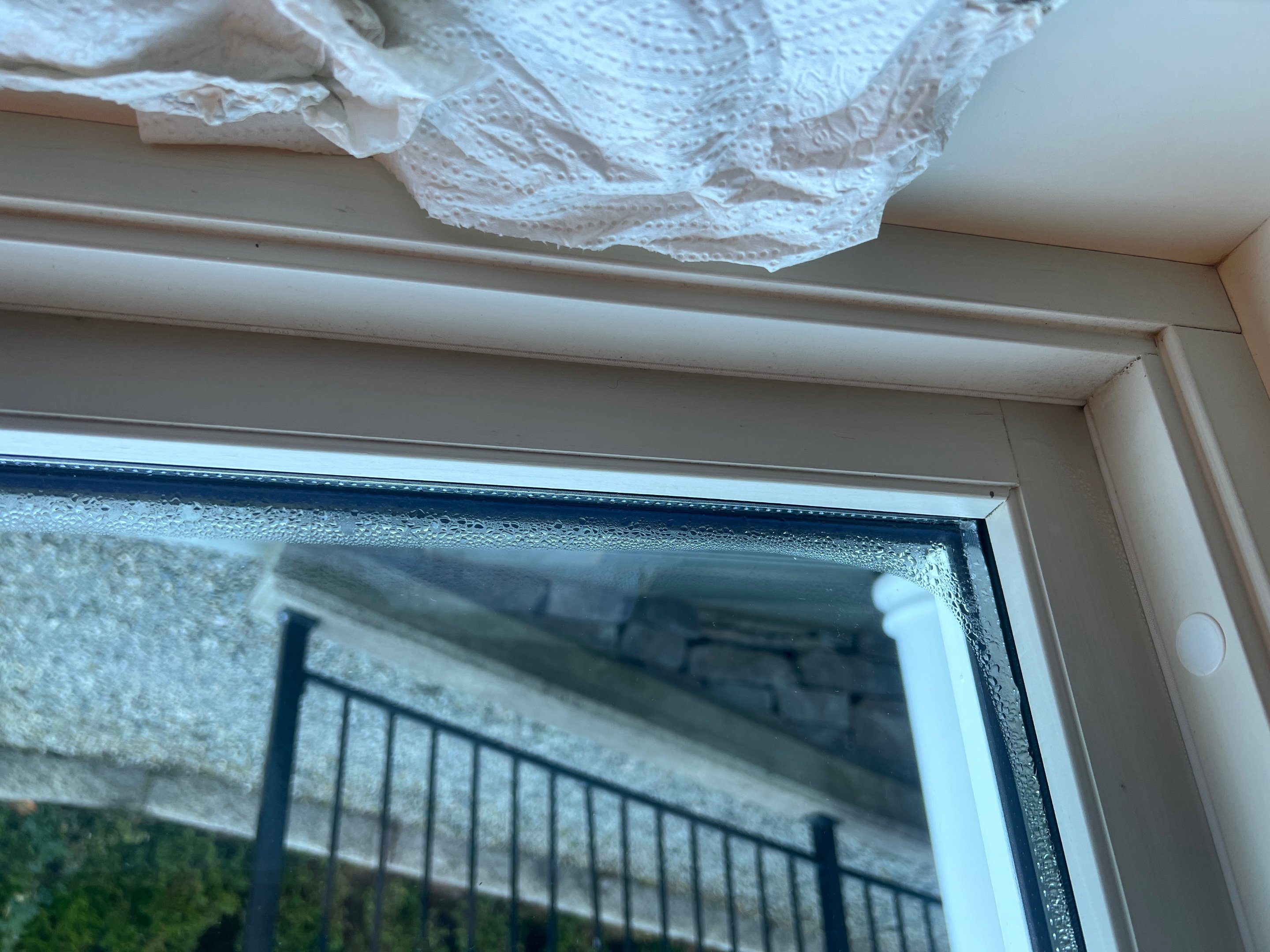

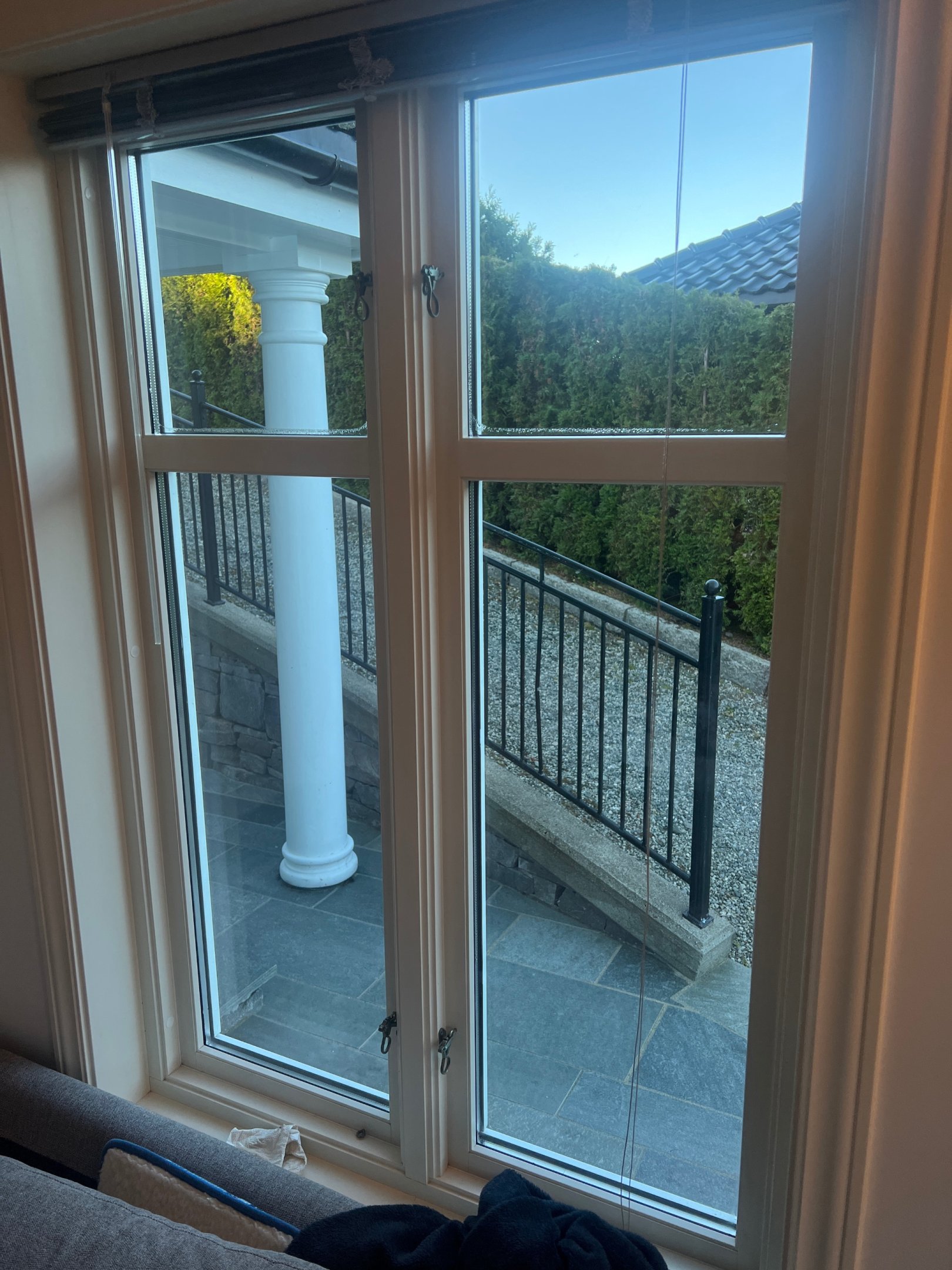

ompopo Skrevet 12. november 2023 Del Skrevet 12. november 2023 (endret) Heisann 😊 Så jeg og kona leier en leilighet på bakkeplan i huset til utleier (huset ble bygd med en utleiedel fra starten av så det er dobbel isolering mellom huset og leiligheten). Vi har bodd her et år nå. Huset befinner seg ca. 2 mil sør for Bergen på Vestlandet. Vi trives veldig godt her og utleier er en fin fyr, men vi opplever at når det begynner å bli kjøligere utendørs i oktober/november så begynner det å legge seg kondens i vinduskarmene i alle tre rom. Dette fikk vi beskjed om av utleier at kom til å skje så med beskjed om at vi måtte tørke det av noen ganger i uken, helst daglig når vi så det. Men jeg lurer på om det er noe vi kan gjøre for å unngå dette? Eller er det bare at vi må godta at det blir sånn? Om vi ikke tørker det opp kan det vel i verste fall bli mugg i vinduene så vidt jeg har skjønt? 🫣 Vi har fem vindu som avbildet, men vi har som regel persiennene 70% nede siden utleier og hans familie må gå forbi vinduene når de skal ut/kommer hjem. Endret 12. november 2023 av ompopo La til lokasjon (Bergen, Vestlandet) Lenke til kommentar https://www.diskusjon.no/topic/1940030-fuktighet-i-vinduskarmer-hver-morgen-om-h%C3%B8stvinter-hva-kan-vi-gj%C3%B8re/
