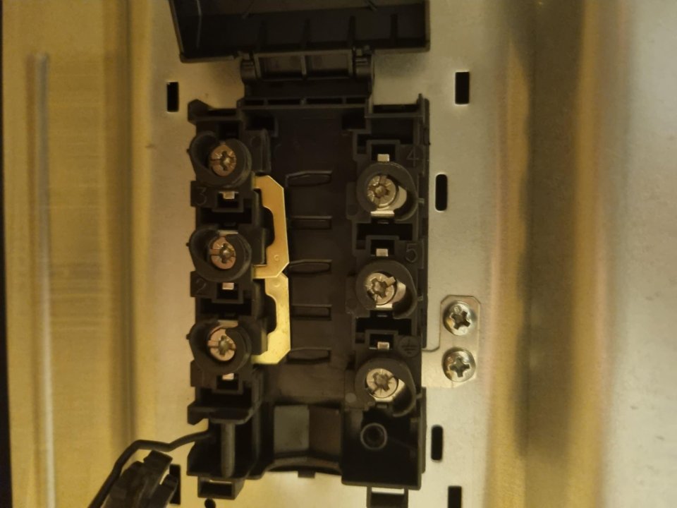

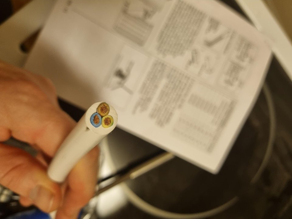

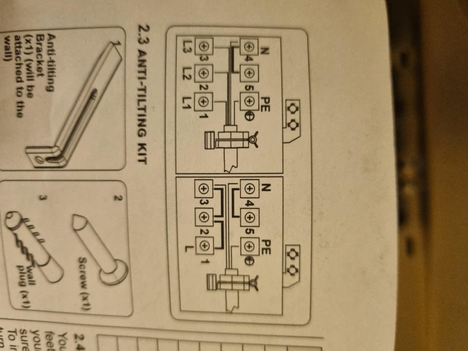

Trenger litt hjelp med å montere støpsel til komfyr. Regner med jeg må forholde meg til bilde 2 i bruksanvisningen, siden det er 3 kontra 6 ledninger (men mulig jeg tar feil her også). For meg ser det ut som komfyren mangler "bindingen" mellom punkt 4 og 5 som er på tegning. Mangler det noe her eller er det jeg som misforstår bruksanvisningen?

Ikke ta mitt svar for gitt, men slik jeg ser det er disse "broene" der for å fordele lasten. Jeg ville kanskje flyttet den ene av de to broene til N (netural) siden og koblet brun og blå ledning til hver side. Jord går til pin 5.
IKKE sett bro mellom jord og pin 5!
Når det er sagt vet jeg ikke om det kreves en tredje bro her.

Forsåvidt enig. Jeg er enig med baltazar over her, og dette er egentlig ganske straight forward, men disse broene er vel det som setter ut TS litt her? Om disse er krevet i dette tillfellet for å fordele vet jeg ikke, men det er vel disse som forvirrer TS her vil jeg tro?

BTW... bilde kan lyve... men er det bare jeg som synes de kablene ser litt spinkle ut? Litt uavhengig av hvilken komfyr det er selvsagt. Vi monterte nettopp en platetopp med ny kurs fra sikringsskap og de ledningene som gikk inn i støpsen var temmelig heftige/tykke saker...
Har man en "vanlig" stekeovn er det nok trolig innafor dog... uten at jeg vet det.

Blå leder til skrue 1, brun leder til skrue 4 og gul/grønn leder til skrue 6 (PE).
For å pirke litt, blå leder skal til skrue 4 eller 5. Disse skal ha bro mellom seg. Brun skal til 1/2/3 når de har bro mellom seg.
