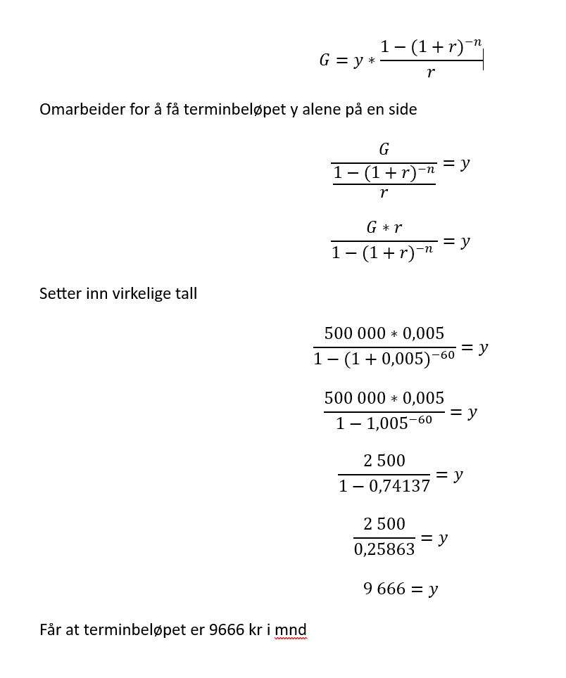

Har sett på logikken/matten din ett par minutter
Du starter med ett ok forsøk rent teoretisk, men merk at Føste mnd har du beregemet det beløpet som trenges for å betale tilbake ett serielån. altså du betaler tilbake 1/60 del av lånet i avdrag, og neste måned så betaler du litt ekstra. så i praksis så vil du være ferdig før det har gått 60 mnd
Jeg kan ikke lengre utlede/forklare loggiken rundt følgende formel, men jeg stoler på at den er riktig.
https://skolediskusjon.no/kompendier/matematikk/regelbok-matte/annuitet/annuitetslaan
Har sett på dette i word og har limt inn ett bilde med loggiken for hvordan det skal gjørs.
  • Innsiktsfullt 1
Lenke til kommentar
Ja, jeg ser nå at jeg kommer da jeg først trenger ut et fast snitt på avdrag, og så ender opp med å betale mer og mer, og således nedbetaler lånet adskillig raskere.
Skal se litt nærmere på formelen din for å se om jeg kan lage en dynamisk nedbetalingsplan i Excel. Takk for svar!
