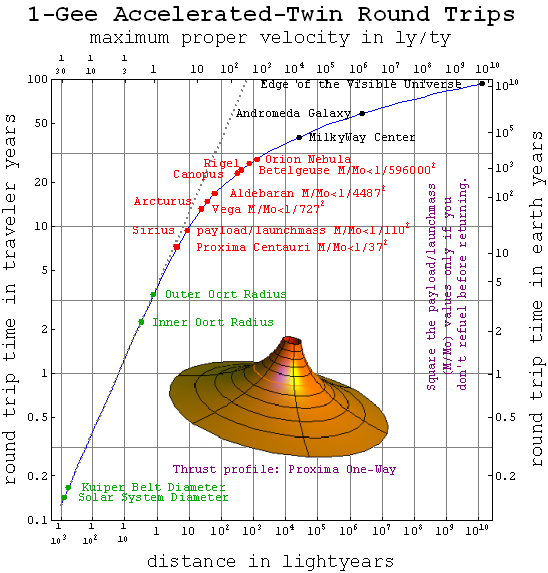

Aiven Skrevet 29. oktober 2023 Del Skrevet 29. oktober 2023 (endret) SeaLion skrev (På 28.10.2023 den 8.04): • Hvor lang tid hadde reisen til vår nest nærmeste stjerne Alpha Centauri Proxima ta hvis vii akselerer med 1G til vi kommer halvveis og deretter bremser med 1G? (Den nærmeste stjerna vår er selvsagt sola) Ekspander Plansje fra wikipedia-artikkelen som @Kinski postet. Merk at det tar litt over 10 år før noen kommer tilbake dersom man er på jorda hele tida, mens det tar omtrent 8 år dersom man selv er på romskipet (som skyldes at tid endrer seg når man beveger seg i høye hastigheter). Endret 29. oktober 2023 av Aiven 1 Lenke til kommentar
