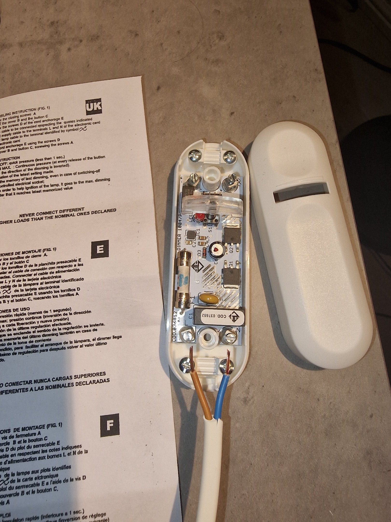

Holder på å montere taklampe, og tenkte å montere dimmer på denne.
Det er en "NET Dimmer LED og Glødelys", kjøpt på Mekk.

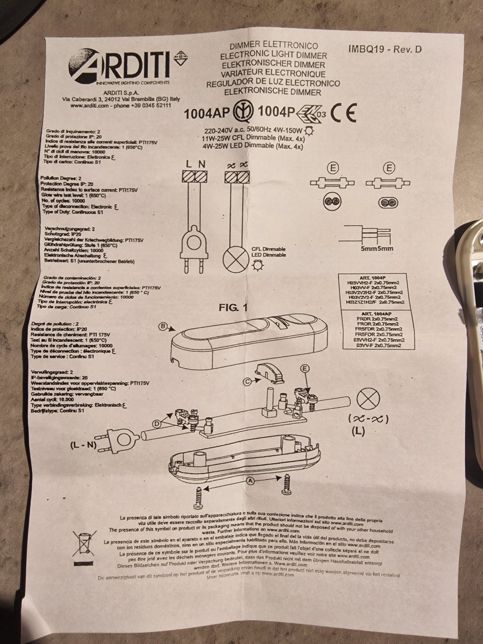

Hvordan skal denne kobles? Fra stikk er det merket med L og N, men fra dimmer og ut er det merket med "bølge med pil over". På koblingsskjema er det skrevet L på den ene 'bølgen', så antar brun ledning skal dit. Skal blå kobles på den andre? Ble litt usikker siden den ikke var merket med N.
Skal isåfall brun til venstre og blå til høyre i dimmer?

SirAmp skrev (14 minutter siden):
Virker som om du har forstått rett, men det er totalt likegyldig, da vi i Norge bruker upolariserte schuko støpsler.
Du kan koble "riktig" men det blir "feil" hvis du setter inn støpselet motsatt vei 😅
Ok, så da kobler jeg bare blå på høyresiden og brun på venstresiden uten at det blir noe tull?😊
Lenke til kommentar
Jeg tenker at det nok hadde vært en massiv økning i branner i Norge (og resten av verden) hvis AC hadde vært polariserte. (Husk å stikke inn kontakten riktig vei liksom) derimot hadde de som lagde sikringer gjort det veldig bra. Det hadde nok også fort blitt manko på elektrikere 😅
Lenke til kommentar
USA og UK bl.a. har jo polariserte støpsler. Ikke at det har stort å si. Både støpsler og stikkontakter kan være "feilkoblet". 😛
Og aldri noensinne gå ut i fra at N-leder ikke har spenning i Norge!
Og til TS: Den der klarer du neppe å koble feil om du så prøver.
