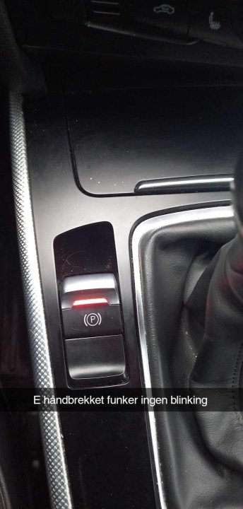

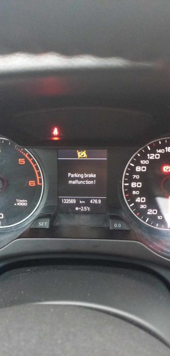

Har en Audi A4 Quattro Allroad 2011 modell, jeg var ute å kjøre en tur så plutselig låser høyre bakhjul seg.
Elektrisk håndbrekk begynner og blinker, får feilmelding på på kjørecomputeren( dashbordet ). Høyre bremesecalipter ble GLOVARM og kunne kjøre noen meter av ganga før det skjedde på nytt.

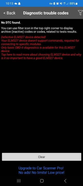

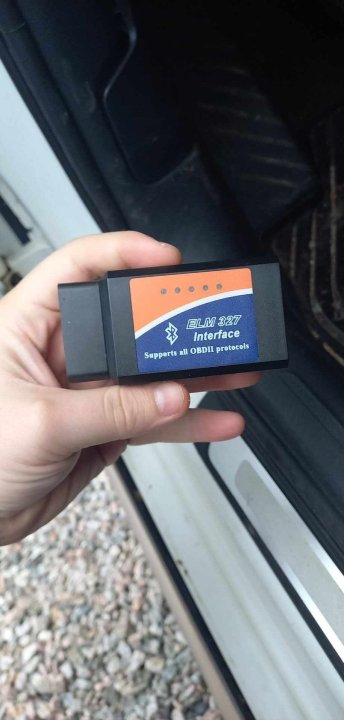

Brukt ELM 327 OBD2 (bluetooth) device men som dere kan se så står det den er defekt...Selvfølgelig. Ja vet de ikke er de dyreste, men hvilken sånn device og app på telefonen (med BT) anbefales uten at man må ta og selge nyren sin?

https://diagnosebutikken.no/produkt/bildiagnose/audi/icarsoft-vag-2-feilkodeleser-audi-vw-skoda
Nesten billigste alternativ for å kunne gjøre grunnleggende ting med elektrisk håndbrekk.

Diagnose apparatet til Biltema tror jeg at jeg ville valgt
https://www.biltema.no/bil---mc/verkstedsutstyr/testinstrument/feilkodelesere/diagnoseverktoy-til-vag-2000046391

Disclaimer: Jeg har ingen erfaring med caliper med elektronisk håndbrekk, så dette er kun synsing fra min side.
Dersom det er sånn at parkeringsbremsen plutselig slår seg på under kjøring på høyre bakhjul, så tenker jeg det første som er smart å finne ut av er om enten 1) servomotor/aktuator høyre caliper får aktiveringssignal via ledningen, eller 2) om den slår seg på av seg selv (feil i elektronikken på servomotor-enheten på caliper). For hvis det er 1) som er tilfellet, så hjelper det vel neppe å bytte caliper og servomotor/aktuator-enhet, da vil det samme skje igjen. Mens hvis det er 2) så vil du kunne løse det med ny caliper og servomotor/aktuator-enhet (evt kun servomotor/aktuator-enhet)
Det er fristende å si at det høres ut som problemet er isolert til servomotor/aktuator-enhet høyre caliper, siden den venstre caliperen ikke også aktiveres samtidig. Men, det kan jo også tenkes at det er fordi servomotor/aktuator-enheten på venstre side har gått i stykker og ikke reagerer på noen signaler. Og at TS den siste tiden uten å være klar over det bare har hatt fungerende parkeringsbrems høyre bak. Eller ledningsbrudd venstre side etc. kan i teorien ihvertfall være mye rart...

så på dem, men er dem virkelig MYE BEDRE enn en ELM 327 OBD2 scanner (bluetooth) ? Har prøvd en syntes de ikke kunne fikse de samme feilene.
