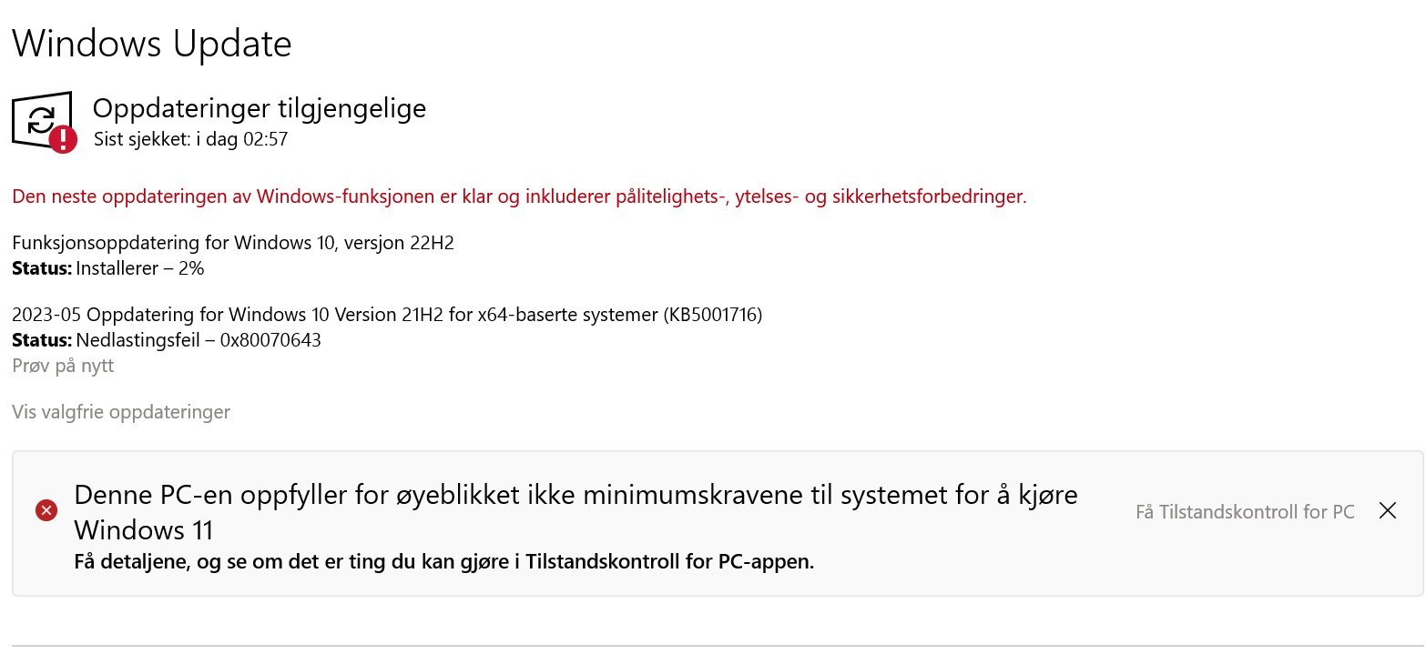

Lyncs Skrevet 24. oktober 2023 Forfatter Del Skrevet 24. oktober 2023 NoBo skrev (1 time siden): Søk i Windows kan henge seg opp. Her er to artikler som gir info om hvordan fikse: https://learn.microsoft.com/en-us/troubleshoot/windows-client/shell-experience/fix-problems-in-windows-search https://www.partitionwizard.com/partitionmagic/file-explorer-search-not-working.html Begynn med den første fra Microsoft og hvis ikke du får løst det med den kan du prøve #2😊 Jeg får følgende feilmelding når jeg prøver å oppdatere: --------------------------------- Enheten mangler viktige feilrettinger for sikkerhet og kvalitet. Det oppstod noen problemer under installasjon av oppdateringer, men vi forsøker igjen senere. Hvis problemene vedvarer og du vil søke på Internett eller kontakte kundestøtte for mer informasjon, hjelper kanskje dette: (0x80070643) ---------------------------------- Oppdateringsloggen viser at dette har pågått de siste 16 dagene. Lenke til kommentar https://www.diskusjon.no/topic/1939560-maskinen-finner-ikke-filen-jeg-s%C3%B8ker-etter-selv-om-den-finnes/#findComment-26800546

NoBo Skrevet 26. oktober 2023 Del Skrevet 26. oktober 2023 Lyncs skrev (På 24.10.2023 den 11:26 AM): Jeg får følgende feilmelding når jeg prøver å oppdatere: --------------------------------- Enheten mangler viktige feilrettinger for sikkerhet og kvalitet. Det oppstod noen problemer under installasjon av oppdateringer, men vi forsøker igjen senere. Hvis problemene vedvarer og du vil søke på Internett eller kontakte kundestøtte for mer informasjon, hjelper kanskje dette: (0x80070643) ---------------------------------- Oppdateringsloggen viser at dette har pågått de siste 16 dagene. To spørsmål først: Hvilken build av Windows er det på maskinen? (Hint: kjør WinVer.exe) Hvilken oppdatering er der som feiler? Sjekk under historikken for oppdateringer Feilsøking av Windows Update - https://support.microsoft.com/nb-no/windows/feilsøking-for-windows-update-19bc41ca-ad72-ae67-af3c-89ce169755dd#WindowsVersion=Windows_10 Lenke til kommentar https://www.diskusjon.no/topic/1939560-maskinen-finner-ikke-filen-jeg-s%C3%B8ker-etter-selv-om-den-finnes/#findComment-26802168
Lyncs Skrevet 29. oktober 2023 Forfatter Del Skrevet 29. oktober 2023 (endret) NoBo skrev (På 26.10.2023 den 10:17 AM): To spørsmål først: Hvilken build av Windows er det på maskinen? (Hint: kjør WinVer.exe) Hvilken oppdatering er der som feiler? Sjekk under historikken for oppdateringer Feilsøking av Windows Update - https://support.microsoft.com/nb-no/windows/feilsøking-for-windows-update-19bc41ca-ad72-ae67-af3c-89ce169755dd#WindowsVersion=Windows_10 Windows 10, versjon 21H2 Jeg gjorde alt det som stod i instruksjonen på linken og startet på nytt men får fremdeles samme feilmelding. Den starter oppdatering til den har innstallet Ca 90% - så stopper den og denne feilmeldingen kommer: Endret 29. oktober 2023 av Lyncs Lenke til kommentar https://www.diskusjon.no/topic/1939560-maskinen-finner-ikke-filen-jeg-s%C3%B8ker-etter-selv-om-den-finnes/#findComment-26804745

nebrewfoz Skrevet 6. november 2023 Del Skrevet 6. november 2023 On 10/29/2023 at 3:08 AM, Lyncs said: Windows 10, versjon 21H2 Jeg gjorde alt det som stod i instruksjonen på linken og startet på nytt men får fremdeles samme feilmelding. Den starter oppdatering til den har innstallet Ca 90% - så stopper den og denne feilmeldingen kommer: Du kan jo prøve Windows Update Assistant som et alternativ: https://www.microsoft.com/en-us/software-download/windows10 Den lar deg velge om du vil beholde filer og innstillinger, osv., men bruker en litt annen approach enn den innebygde Windows Update. Lenke til kommentar https://www.diskusjon.no/topic/1939560-maskinen-finner-ikke-filen-jeg-s%C3%B8ker-etter-selv-om-den-finnes/#findComment-26813503
Lyncs Skrevet 9. november 2023 Forfatter Del Skrevet 9. november 2023 nebrewfoz skrev (På 6.11.2023 den 4:08 PM): Du kan jo prøve Windows Update Assistant som et alternativ: https://www.microsoft.com/en-us/software-download/windows10 Den lar deg velge om du vil beholde filer og innstillinger, osv., men bruker en litt annen approach enn den innebygde Windows Update. Det ser ut som om maskinen nå har klart å oppdatere seg ifølge denne oppdateringsloggen, men allikevel fungerer ikke søkesystemet. Lenke til kommentar https://www.diskusjon.no/topic/1939560-maskinen-finner-ikke-filen-jeg-s%C3%B8ker-etter-selv-om-den-finnes/#findComment-26815938

tflovik Skrevet 9. november 2023 Del Skrevet 9. november 2023 Lyncs skrev (17 timer siden): Det ser ut som om maskinen nå har klart å oppdatere seg ifølge denne oppdateringsloggen, men allikevel fungerer ikke søkesystemet. Det står ble installert på de 3 nederste oppdateringene, men ikke på den første. Jeg tipper den ikke ble installert. Lenke til kommentar https://www.diskusjon.no/topic/1939560-maskinen-finner-ikke-filen-jeg-s%C3%B8ker-etter-selv-om-den-finnes/#findComment-26816744
