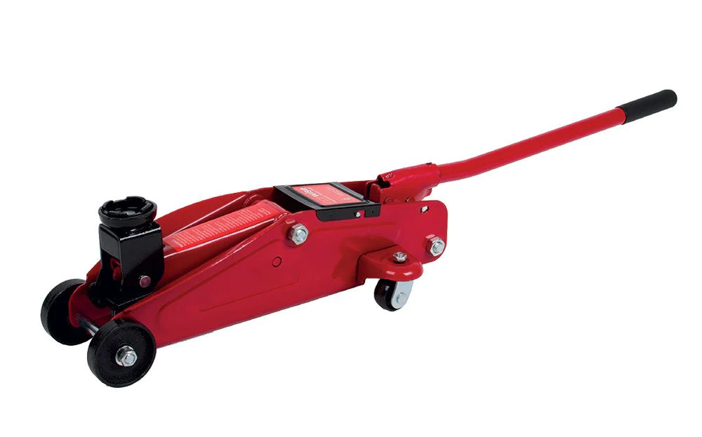

sedsberg Skrevet 22. oktober 2023 Del Skrevet 22. oktober 2023 8 minutes ago, Serpentbane said: Forøvrig helt utrolig at det ikke lages standardiserte jekkpunkter på bilene som fungerer med en vanlig garasjejekk. Finnes jo knapt nok en bil på markedet der flensen ikke er deformert... Jeg skylder på denne typen jekk: Og at den brukes rett på uten noe i mellom. Lenke til kommentar

Hanhijnn Skrevet 23. oktober 2023 Del Skrevet 23. oktober 2023 sedsberg skrev (19 timer siden): Jeg skylder på denne typen jekk: Og at den brukes rett på uten noe i mellom. Fulgte med en gummikloss som passet oppi "skåla" på min garasjejekk av den typen (Biltema). Så det er kun gummiklossen som er i kontakt meg karosseriet. Den er myk nok til at flensen på karosseriet legger seg pent nedi gummiklossen, uten å være i kontakt med selve jekken. Lenke til kommentar
