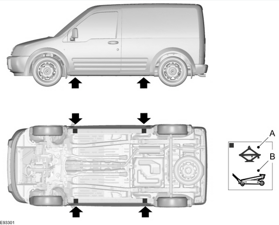

Løfte bil uten jekkepunkt
Hollabaloo skrev (22 minutter siden):
Det kan hende, men hvis du vil ha presise råd og tips så bør du oppgi merke, modell og produksjonsår på bilen.
Dette er en Ford Transit Connect 2013
Opelduude skrev (18 minutter siden):
De fleste biler kan jekkes rett på traversen, eller der hvor innfestingen til bærebruene sitter.
Er disse åpenbare å finne? Og med en vanlig garasjejekk?
Valmeth skrev (8 minutter siden):
Bru/travers/nav er lett å se ja, det demper/fjører sitter i
Og jekken skal stå stødig i den? Pleier legge dekk under bilen når jeg jekker den opp uansett, men allikevel.
TheodorBjork skrev (24 minutter siden):
Ja, jekker du midt på brua og nærme navet blir den stående. Men er alltid lurt å ha dekk eller aller helst en bukk under bilen når man skal gjøre noe mer enn å bytte hjul/bremser.
TheodorBjork skrev (2 timer siden):
Hvis du ikke vet hva travers og innfesting til bærebru er, så bør du kanskje ikke jobbe på egenhånd på en bil
Opelduude skrev (9 timer siden):
Godt poeng, men kanskje det er poenget med å lære noe? Må jeg vite navnet på alle bildelene for å bytte til vinterdekk?
Endret av TheodorBjork
  • Liker 7
  • Innsiktsfullt 1
2 hours ago, Svein M said:
Det er vel noen plasser som ser solid nok ut til å jekke på. Vil ikke de to "bjelkene" som går bakover kunne jekkes på?
Disse er veldig ofte rusta i filler siden folk bruker B-jekken uten noe beskyttelse i mellom.
Opelduude skrev (På 21.10.2023 den 12:07 AM):
Såklart skal en ta hjulskift selv selvom en ikke vet hva disse bil komponentene heter eller vet funksjonen av de. Som tråd skriver selv gir utrykk for er han søkende etter metoder å utføre jobben på.
Vanger, stive bak aksler, bærearmer , traversene, skjennerelt tykk stål konstruksjon i understell takler å løfte en dekk side opp fra bakken. Ikke løft bilen i gulv/flate plate konstruksjoner da de sonene svikter fort med slike løft.
