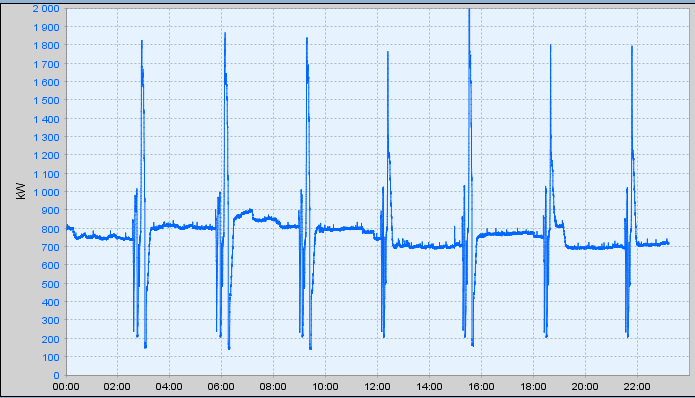

Hårek Skrevet 21. oktober 2023 Del Skrevet 21. oktober 2023 Slettet-fsaSP0zV skrev (57 minutter siden): Ja. Det ville du sett hvis du gadd å sjekke databladet på din egen varmepumpe. Der står det at den trekker inntil 2,16 kW når den varmer. Det er svært korte perioder den trekker så mye. Rundt 500W er typisk rundt 0 grader ute. Dette er en kaldere dag med rundt -10 ute. Rundt 800 W i snitt med 2 kW i korte peak ved avriming: 3 1 Lenke til kommentar
