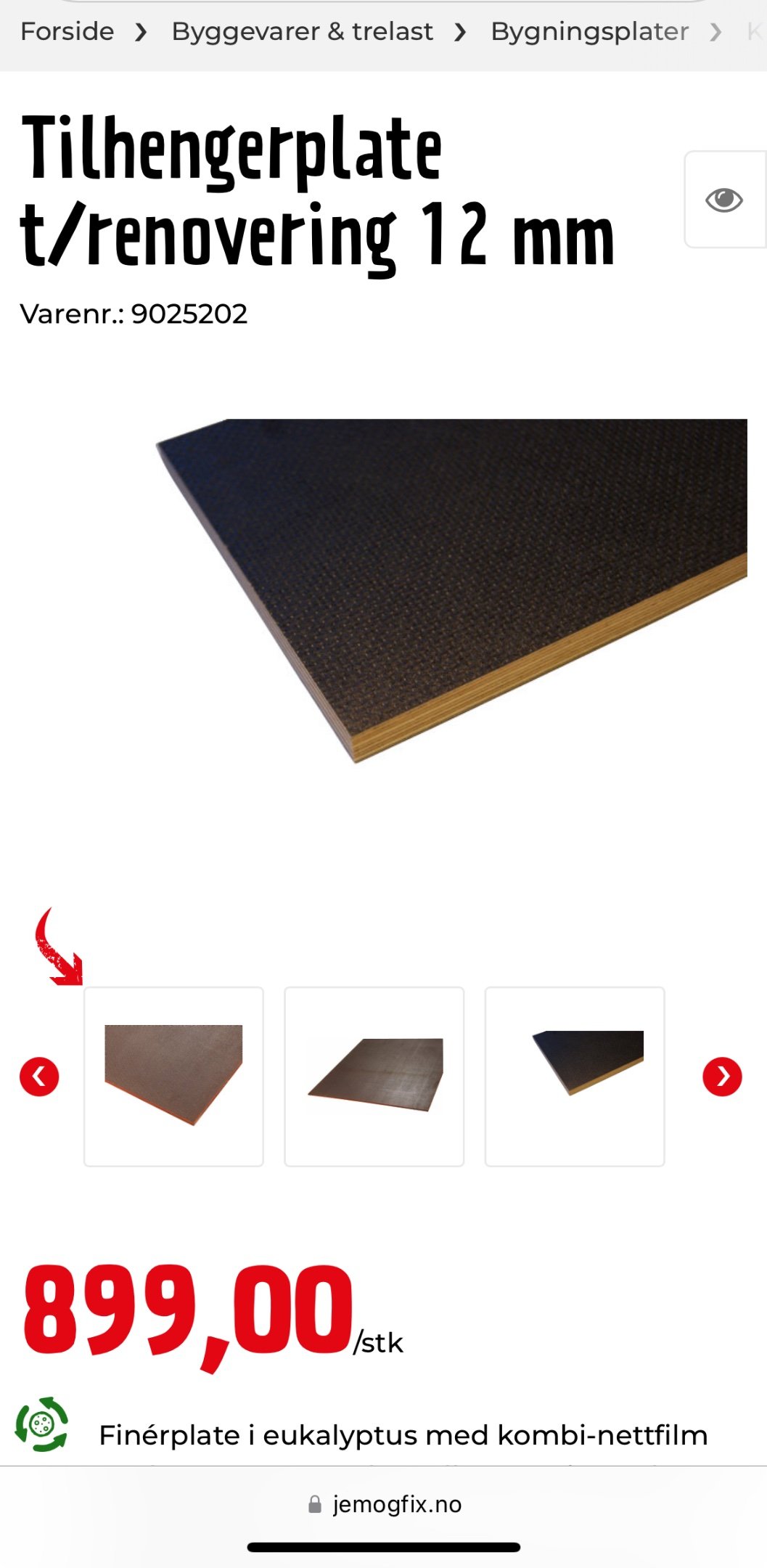

On 16.10.2023 at 6:35 PM, mobile999 said:
Jeg har sett terrassebord i tilhengere, men de er jo 21 eller 28 mm tykke.
Ta nøyaktig mål og se om du kan bruke denne:
https://www.jemogfix.no/tilhengerplate-t-renovering-12-mm/4131/9025202/
Har vært inne på tanken å eventuellt frese av kantene på for tykke bord slik at de passer under lemmene og i metallisten som ligger på ytterkantene på sidene. Største usikkerhetsmomentene jeg ser for meg er holdbarhet m.t.p. fukt, stivhet/hardhet m.t.p. svikt i bunnen og slitasje på grunn av lavere overflatehardhet sammenlignet med plate beregnet til tillhengerbunn.
WOW, DET var et godt tips hvis den er i god kvalitet og den passer eller om de har en annen som passer! Takk 😃
