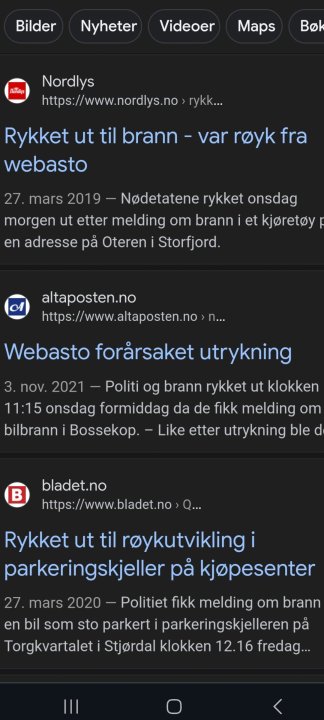

Ikke unormalt at det kan komme mye røyk ut av disse til tider. Arbeidsbilen vår er også sånn iblant. Har vært noen uttrykkninger opp gjennom årene av webasto uten utvikling av brann.
