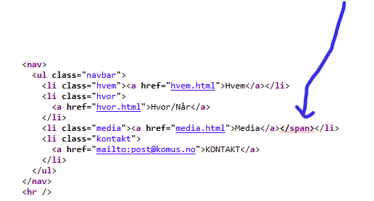

trikola Skrevet 15. oktober 2023 Del Skrevet 15. oktober 2023 (endret) Du har en del <span>&#...</span> i din kode. Men når jeg ser på HTML-en i min nettleser (ctrl-u) så er det bare én </span> igjen foran kontakt. Dette ser ut som en feil ett eller annet sted (ikke i din kode). Ser nå at den først span er av class=navspan, men ikke de andre Endret 15. oktober 2023 av trikola Lenke til kommentar

Ludvig86 Skrevet 15. oktober 2023 Forfatter Del Skrevet 15. oktober 2023 trikola skrev (45 minutter siden): Du har en del <span>&#...</span> i din kode. Men når jeg ser på HTML-en i min nettleser (ctrl-u) så er det bare én </span> igjen foran kontakt. Dette ser ut som en feil ett eller annet sted (ikke i din kode). Ser nå at den først span er av class=navspan, men ikke de andre Ja den har jeg rett og slett glemt å fjerne 😄 Lenke til kommentar
