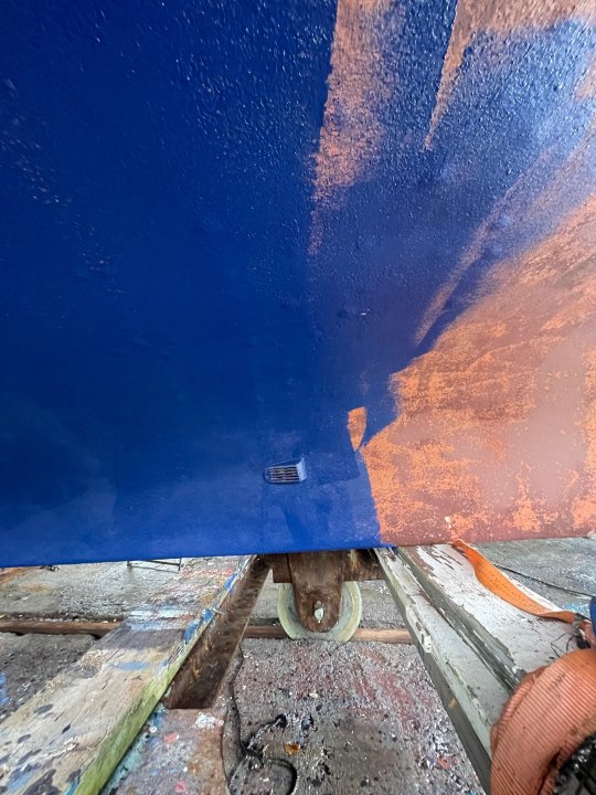

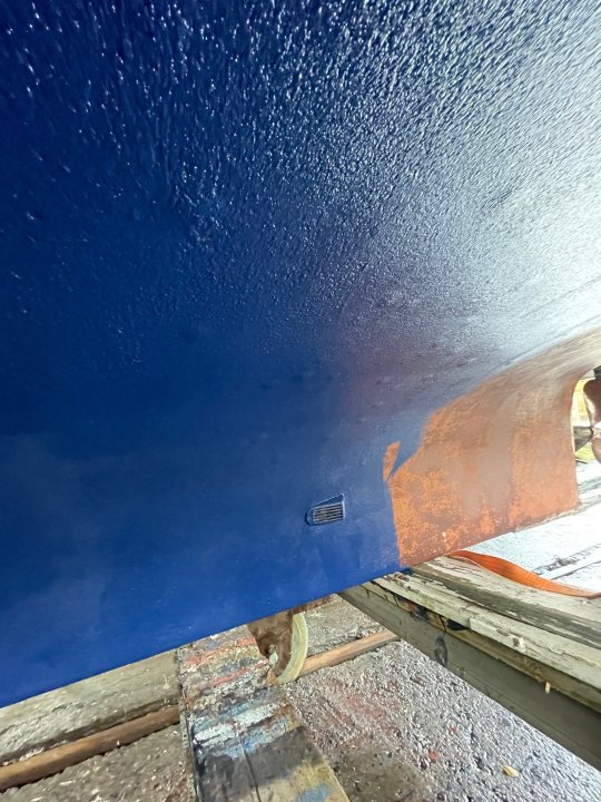

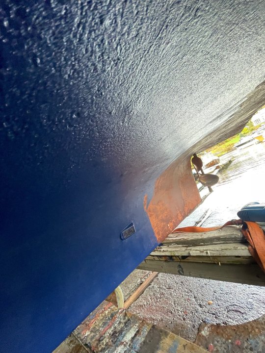

plastpest?
Ole32
Kan tyde på at du har plastpest "blemmene", ta og stikk hull på den/m hvis det kommer ut en veske som lukter sterk eddiklukt har du pest.
Begynn med sandblåsing/nedsliping av skroget, slip blemmene ned til du har ren glassfiber (de stor er i fåtall,de små er i hundretall) fyll opp fordypningene med glassfiber så epoksysparkel, epoksyprimer, samt bunnstoff.
Det aller viktigste er og lese seg opp så man ikke driter seg ut, mange feller og gå i ved denne type jobbing for ukyndige.
PS: tenker man og gjøre dette selv er det viktig og få slipt så fort som mulig så skroget/fordypningene har vinteren på og tørke ut
