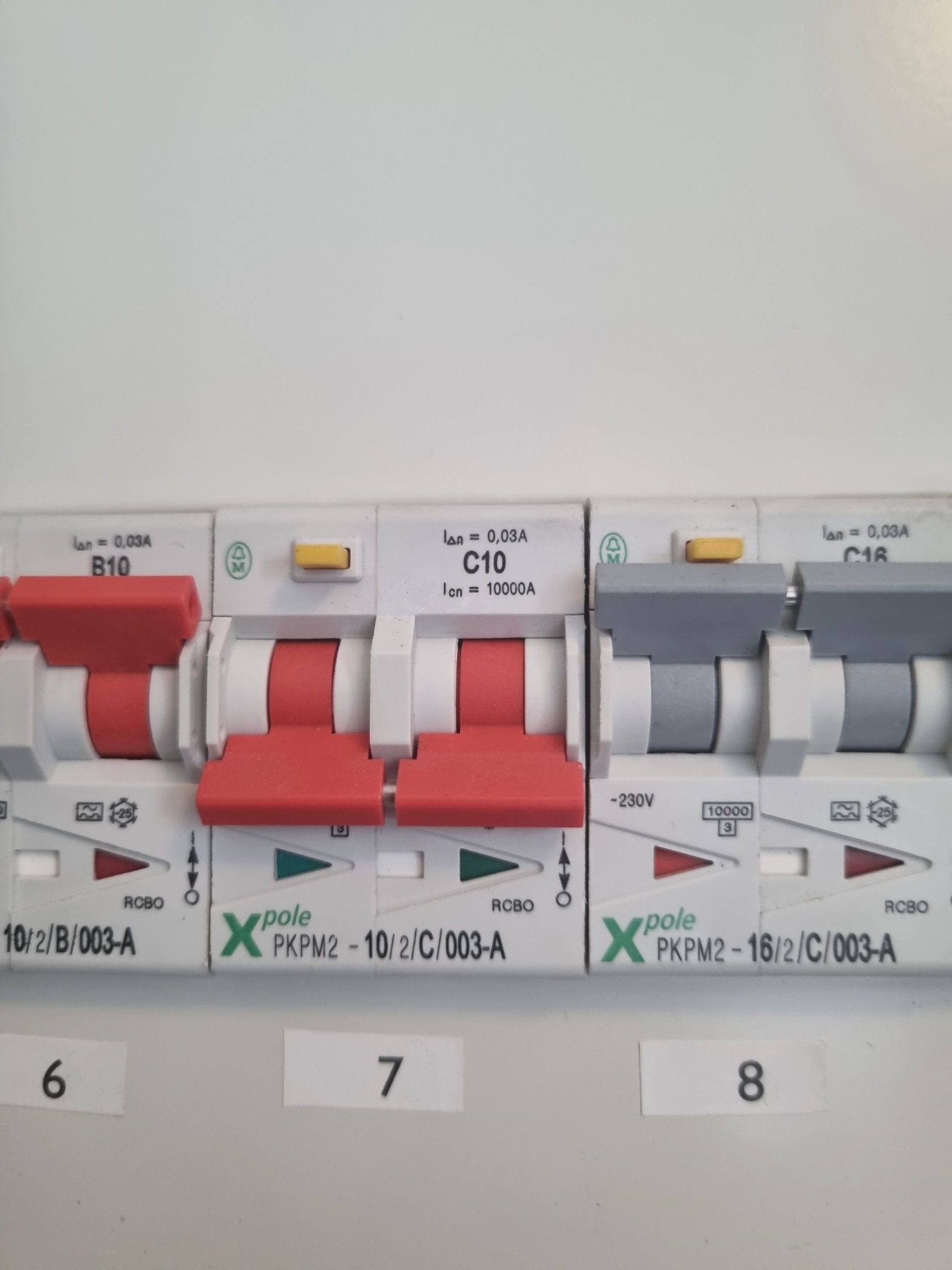

fleur Skrevet 14. oktober 2023 Forfatter Del Skrevet 14. oktober 2023 Det er forresten ingenting annet på den kursen, kun ovnen Lenke til kommentar
Hårek Skrevet 14. oktober 2023 Del Skrevet 14. oktober 2023 fleur skrev (2 minutter siden): Nå testet vi på nytt til sikringa gikk. Her er et bilde Men det er jo bare en 10A kurs, ovnen trenger 16A. 3 4 Lenke til kommentar
Leo_ Skrevet 14. oktober 2023 Del Skrevet 14. oktober 2023 Det spørs nok om ikke Hårek her er inne på løsningen. Det kan være så enkelt som at ovnen trekker mer enn 10A, men det skal du kunne lese om i dokumentasjonen. 3 Lenke til kommentar
kremt Skrevet 14. oktober 2023 Del Skrevet 14. oktober 2023 Feil kobling i skapet eller feil merking isåfall? Stekeovn skal jo være kurs 9. Men tydeligvis er den kurs 7 istedet for, som er for liten. 2 Lenke til kommentar
Bjerknez Skrevet 14. oktober 2023 Del Skrevet 14. oktober 2023 (endret) Men forrige bilde han tok viste jo en 16A sikring...? Kan jo henda han bare plugget den i en annen kurs... Endret 14. oktober 2023 av Bjerknez 3 Lenke til kommentar
Bjerknez Skrevet 14. oktober 2023 Del Skrevet 14. oktober 2023 Har du koblet støpselet til ovnen selv? Eller kom den med ferdig stikk som bare var å koble rett til et uttak? Hvis førstnevnte bør du så absolutt sjekke koblingen din to ganger til. Egentlig er du vel i så tillfelle i grenseland for hva du bør gjøre selv. Spesielt siden du selv sier du ikke er kyndig på området. 1 Lenke til kommentar
fleur Skrevet 14. oktober 2023 Forfatter Del Skrevet 14. oktober 2023 (endret) Ser ut som feilmerking i skapet, i tillegg til at vi hadde brukt støpselet til stekeovnen på kursen til mikroovnen (som egentlig er 10 A) og motsatt (de står rett ved siden av hverandre) . Har kobla om nå og tester igjen. Endret 14. oktober 2023 av fleur 1 Lenke til kommentar
Gjest Slettet-fsaSP0zV Skrevet 14. oktober 2023 Del Skrevet 14. oktober 2023 (endret) fleur skrev (18 minutter siden): Nå testet vi på nytt til sikringa gikk. Her er et bilde Dette er ikke jordfeil, det er overbelastning. Ser ut til at du har koblet komfyren til feil kurs, vernet som har løst ut er 10 A, komfyren må ha 16. Ifølge din kursfortegnelse er komfyrkursen 9, ikke 7. Endret 14. oktober 2023 av Slettet-fsaSP0zV Lenke til kommentar
jstensli Skrevet 14. oktober 2023 Del Skrevet 14. oktober 2023 Stikk til komfyr burde ikke kunne brukes på vanlig stikk. Har dere montert kabel og plugg, eller kom denne ferdig montert? 1 Lenke til kommentar
Svein M Skrevet 14. oktober 2023 Del Skrevet 14. oktober 2023 (endret) Er det ikke komfyr støpsel og plugg som brukes? Er det en ovn for 10 eller 16 A sikring? Endret 14. oktober 2023 av Svein M 1 Lenke til kommentar
Svein M Skrevet 14. oktober 2023 Del Skrevet 14. oktober 2023 (endret) Svein M skrev (7 minutter siden): Er det ikke komfyr støpsel og plugg som brukes? Er det en ovn for 10 eller 16 A sikring? Etter det jeg kunne finne på elkjøp så er det Schuko-/Gardy støpsel med jord, og 16A (3600Watt) Så du må bruke en kurs med 16 A sikring. Endret 14. oktober 2023 av Svein M Lenke til kommentar
Svein M Skrevet 14. oktober 2023 Del Skrevet 14. oktober 2023 Jeg tipper kurs 7 er micro og kurs 8 er til ovnen. Men det er ikke godt å si når listen er feil. 1 Lenke til kommentar
John-B Skrevet 14. oktober 2023 Del Skrevet 14. oktober 2023 Jeg trodde stekeovner hadde en spesiell type plugg, hvordan kan det kobles feil? Lenke til kommentar
fleur Skrevet 14. oktober 2023 Forfatter Del Skrevet 14. oktober 2023 Stemmer, kurs 7 var mikro og 8 ovn. Hadde bytta de om. Nå har ovnen stått på i 30 min uten å slå seg av så ser ut som problemet er løst 😀 Tusen takk for all hjelpen, uten dere hadde vi bare antatt at ovnen var problemet 5 Lenke til kommentar

Jalla21 Skrevet 14. oktober 2023 Del Skrevet 14. oktober 2023 fleur skrev (5 minutter siden): Stemmer, kurs 7 var mikro og 8 ovn. Hadde bytta de om. Nå har ovnen stått på i 30 min uten å slå seg av så ser ut som problemet er løst 😀 Tusen takk for all hjelpen, uten dere hadde vi bare antatt at ovnen var problemet Men du har vel fortsatt et problem hvis du kan bytte mellom disse kontaktene. Da har du feil kontakt på kursen for komfyr. Lenke til kommentar
Simen1 Skrevet 14. oktober 2023 Del Skrevet 14. oktober 2023 Trådstarter: Kontakt elektrikeren som installerte nye sikringer for 6-7 år siden og forklar problemet. Det var egentlig en reklamasjonssak, men reklamasjonsfristen har gått ut (5 år). Hvis de viser litt skamvett så oppdaterer de kursfortegnelsen for dere gratis. 2 Lenke til kommentar
Simen1 Skrevet 14. oktober 2023 Del Skrevet 14. oktober 2023 Jalla21 skrev (4 minutter siden): Men du har vel fortsatt et problem hvis du kan bytte mellom disse kontaktene. Da har du feil kontakt på kursen for komfyr. Jeg tipper de plugget komfyren i en stikk over benken siden den bak komfyren eller kanskje under sokkellista er vanskelig tilgjengelig. Altså god gammeldags brukerfeil. Det kan være lurt å bruke merkemaskin til å merke stikkontaktene med "til mikro" og "til komfyr" eller bare "kurs 7" osv. for å redusere sannsynligheten for brukerfeil. 1 Lenke til kommentar
fleur Skrevet 14. oktober 2023 Forfatter Del Skrevet 14. oktober 2023 Vi brukte tydeligvis en 10A kurs hele tida. Når vi bytta til 16 A (som mikroen sto på) ble det riktig. Så altså en kombo av brukerfeil og feilmerking i skapet. Så vi kommer til å merke det riktig i skapet nå, + skrive på stikkene hvilken som er til ovn og hvilken som er til micro 7 1 Lenke til kommentar
