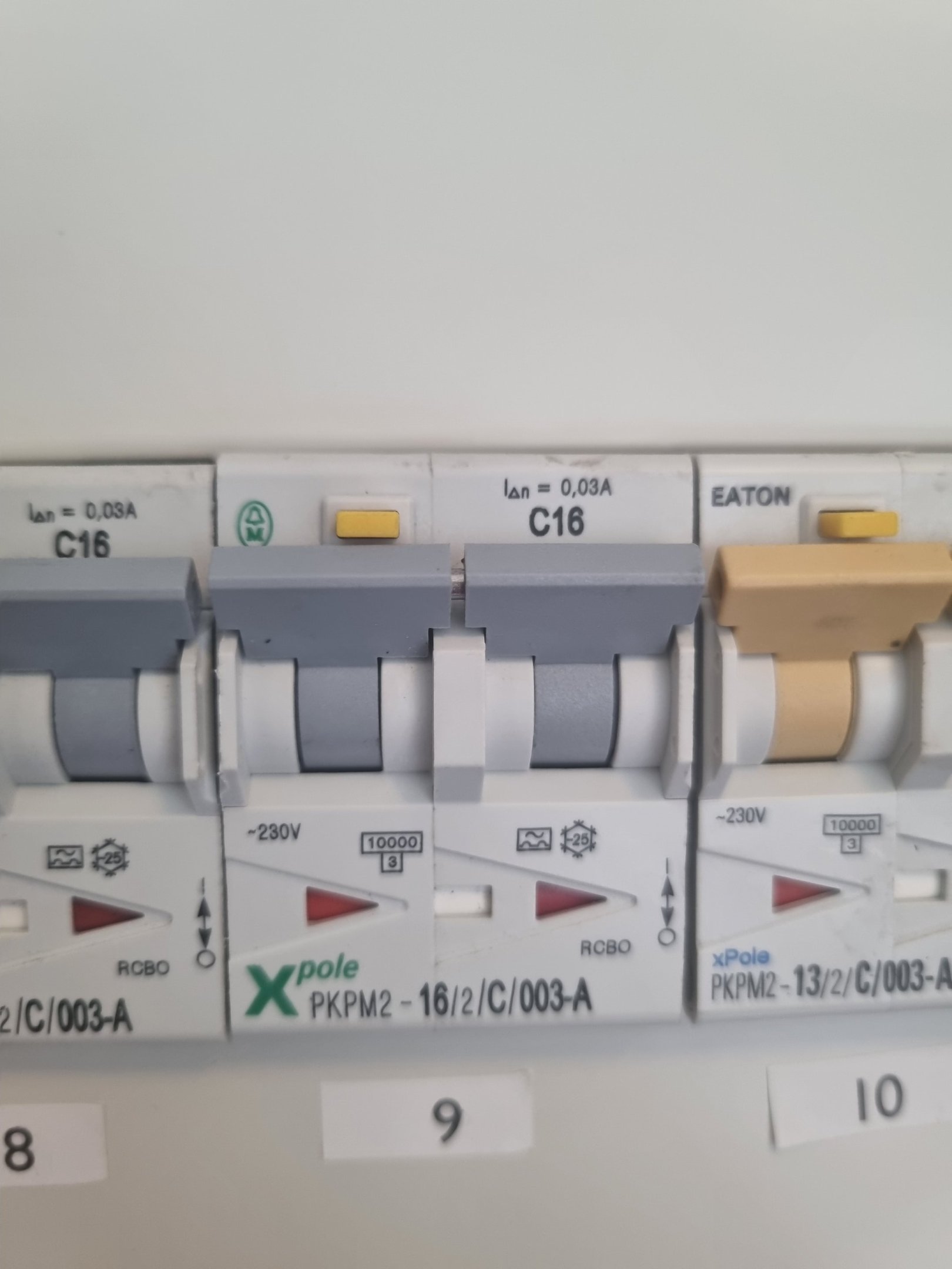

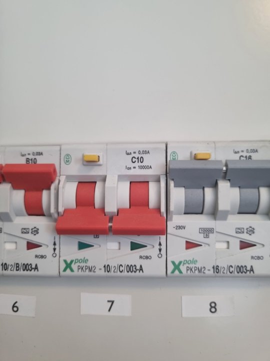

Har ikke peiling på kurser. Se bilder om det sier deg noe.

Løser vernet ut pga overbelastning eller jordfeil (siden du har kombivern)?

Kan du koble ovnen til en annen kurs på 16 A, og se om den også løse ut? For å eliminere feil på vernet på komfyrkursen din? Sjekk at ikke noe annet er i bruk på kursen du prøver.

Letteste for deg er å prøve stekeovnen til den trigger sikringen. Noter deg fargen som sikringen har etter at strømmen har gått i feltene som du viser rødt. Etter tripping pga. jordfeil mener jeg Eaton X-pole viser blått der du må ser rødt.
Er det jordfeil på produktet, og det er eneste som trekker strøm på den kursen, har du em åpenbar reklamasjonsrett.
